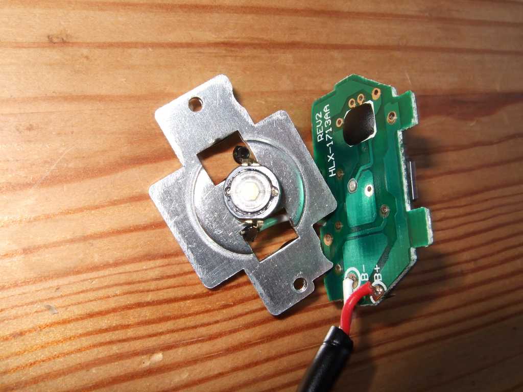

habe die Lampe nochmal auseinander genommen, diesmal, um eine SSC p4 einzubauen. Das ist Kinderleicht und eine Sache von 20 Minuten, wenn man im Löten fit ist, gehts noch schneller.
Der Unterschied ist signifikant und sollte etwa bei 60% liegen, wobei man das durch den kleineren Spot wieder etwas nach unten korrigieren müsste. Bei den Fotos sind die Einstellungen gleich und ich hatte Glück, dass ich beim zweiten knapp unterhalb der Sättigung geblieben bin- eine derartige Helligkeit hätte ich nicht erwartet.
Original:
nach dem Umbau
Der kleinere Spot sorgt für reichlich mehr Reichweite!

Hier endlich ein paar Bilder:
Zunächst die Gummiebänder lösen
Dann die beiden Schrauben hinten am Gehäuse herausdrehen und den Deckel abheben. Das ist etwas fummelig und man muss aufpassen, dass die Stifte, hinter denen das Gummie sitzt, nicht abbrechen.
Nun kann man leicht das eigentliche LED Gehäuse aus dem Außengehäuse nehmen
Zum Schluss sind die 4 Schrauben fällig und man kann den Deckel abheben
und das Innere freilegen
zur einfachen Handhabung habe ich das Kabel ein wenig nachgezogen, damit das Gehäuse nicht beim Hantieren stört. Die Lötverbindung habe ich knapp abgeknipst, da mein Lötkolben den Industrielot nicht geschaft hat. Dann einfach die SSC P4 einlöten (auf Polung achten)- bei mir hats genau mit dem Kabel gereicht.
Der Zusammenbau ist etwas fummelig, besonders das Aufstecken des äußeren Gehäusedeckels. Hier muss man kräftig drücken und wiederrum aufpassen, das die Stifte fürs Gummie nicht abbrechen. Bei mir gings am besten, wenn ich den Deckel zunächst an der den Stiften gegenüberliegenden Seite angesetzt und kräftig in die Richtung und nach unten gedrückt gleichzeitig die Stifte etwas nach oben gezogen habe...
