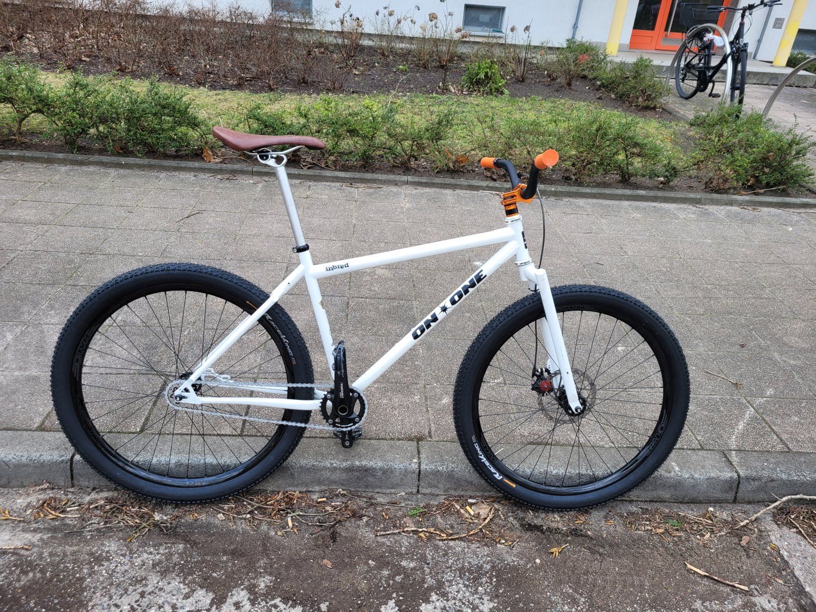

Dann muss er halt eine Trommelbremse montieren. Dir muss man ja eh alles erklärenbisschen schwer mit ohne Bremsaufnahme an der Gabel![]()

Das Rad hat doch jetzt schon keine Bremsen, und wenns noch nicht fixed ist wie fährst bzw bremst du dann damit? Schuhsohlen auf den Boden? Dann wäre ne Dropper gut!

Stimmt! Jetzt seh ichs!Rücktritt![]()
doch, hinneDas Rad hat doch jetzt schon keine Bremsen, und wenns noch nicht fixed ist wie fährst bzw bremst du dann damit? Schuhsohlen auf den Boden? Dann wäre ne Dropper gut!
wäre tatsächlich ne Überlegung, vong "Trommelnabendynamo" herDann muss er halt eine Trommelbremse montieren. Dir muss man ja eh alles erklären

War Stempelbremse schon? So mit Tuänschuh
genauRücktritt![]()

neeeeee ich hab gerade frische original 0 km gefahrene Terrenos aufgezogen in 47 x 650b....Ich habe hier noch ein 700c vorderes Laufrad mit Trommelbremse rumliegen![]()

wie beim BMX Fuß ans HinterradDropper und Schuhsohle : Idee gefällt![]()
Was muss man denn ungefähr für einen fixed Laufradsatz in 27,5 Zoll anlegen? Lieber stabil als leicht, ich habe aber bisher nur 700c gefunden
Denke Einbaubreite wird das Problem, ich muss messen aber das wird 110 oder 120mm seinGeht doch auch ein Disc LRS 6-Loch, wo du nen Problem Solvers Ritzel auf die Disc Aufnahme schraubst. Also umdrehen das Laufrad.

Hatte das bei dem kurz in meinem Besitz befindlichen Inbred auch so...funzt.

VR nabe mit disc aufnahme, ritzel dranspaxen, 5mm beilegen oder einfach rahmen zusammenbiegen, ab dafür.Denke Einbaubreite wird das Problem, ich muss messen aber das wird 110 oder 120mm sein
