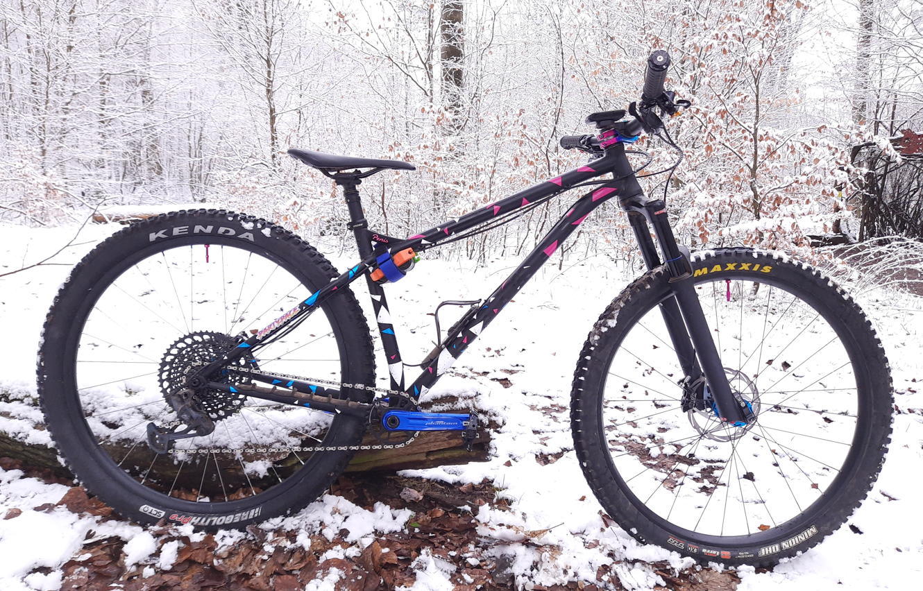

Tl;dr...da ich in den letzten ca 16 Monaten mehr PUKY-Wutsch als Rad gefahren bin hatte ich entsprechend Zeit mir Gedanken umsinnloseabsolut notwendige Upgrades und Umbauten zu machen.

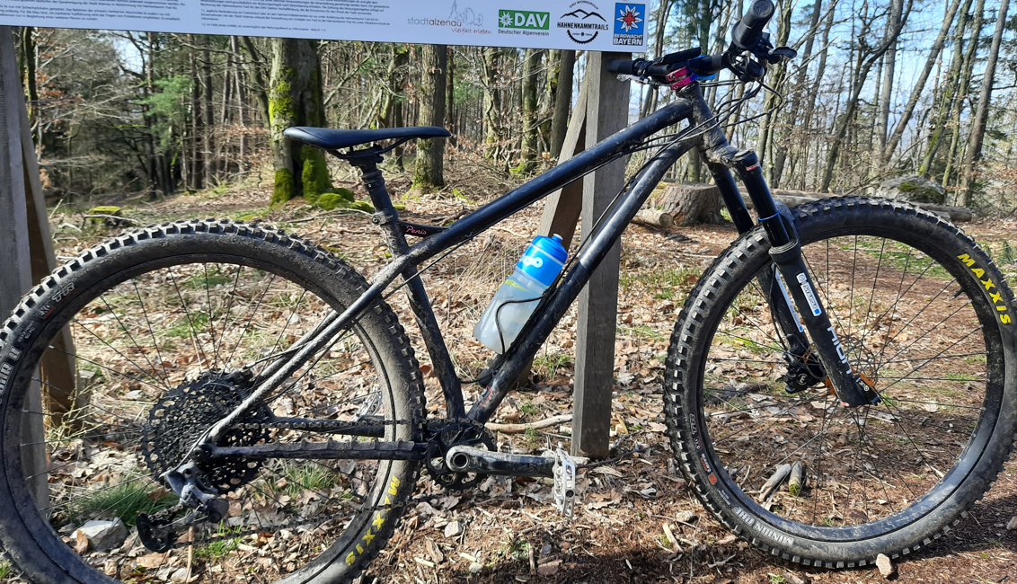

Ausgangssituation
XT/MT5 Shigura auf irgendwelchen Scheiben mit irgendwelchen Belägen, Hope pro4 vorne in orange, hinten in schwarz auf sackschwerer Fortus 35, Minion DHF/DHR, gruppenlose SRAM Kurbel, HT T1 in silber, SQLab in 16° Backsweep mit 33m Griffen
meine "Probleme" mit dem Aufbau:
Rollwiderstand: aufgrund der nicht-asphaltierten Trails hatte ich immer das Gefühl keinen Schwung mitnehmen zu können, im Gegenzug hatte ich nie Probleme mit Gripverlust am Heck - also neuer Reifen am Heck: leichter, weniger Rollwiderstand, geringfügig schlechteren Grip inkaufnehmend.
Wieso nicht direkt die Felge ersetzen? die 35er Fortus ist bei unter 70kg fahrfertig mit vollem Darm definitiv overkill - da kann was leichteres eingestrickt werden.
Bremse: stark genug auf jeden Fall, Dosierung passt auch aber das frühe wechseln der Beläge, das "billige" Gefühl der Hebel - und primär, dass ich schon lange eine "Traumbremse" im Kopf habe haben hier einen Wechsel erfordert. Die "Traumbremse" ist keine rein rationale Entscheidung, auf dem Papier ein Downgrade aber wayne: KOMs gewinnt man nicht durch Bremsen
Pedale: Klickgefühl passt, Seitenhalt für den lädierten Knöchel passt - aber das Geklimper und Geklapper der "leeren" Seite ist so unfassbar nervötend
Bisschen Recherche brachte dann eine Pedale abseits des Mainstreams (imho) hervor, eKA regelte und...
Kurbel: FARBE!!!!
Cockpit (hihi, cock): Lenker passt imemr noch wie ne 1
Griffe hatte ich schon ne Zeit ein Upgrade im Keller liegen
2 Abende mit Let's Dance - also nicht ich, sondern die Frau vor der Glotze geparkt, Tochter ins Bett und ran an die Inbusschlüssel- und fertig war die Möhre!

Wer findet die Unterschiede?
Heck: Kenda Regolith auf Newmen SL.A30 mit SAPIM D-Light, weiterhin auf Hope Pro 4
Naben: türkisfarbene Hope Pro4
Bremse: Hope Tech 3 E4irrationaler Traum, Haptik, Verarbeitung, Griffgefühl, Verfügbarkeit von Ersatzteilen und der unfassbar gute Preis
Scheiben sind Formula Monolithic in 180/160
Kurbel: ist blau
Pedale: Time Speciale 8 - gutes Angebot in den Kleinanzeigen gefunden, Knöchel ist zufrieden
Griffe: Revgrips
Und ganz nebenbei gab es auch noch ein paar Dreiecksflecken, um das langweilge schwarz etwas aufzumischen...
Fahreindruck soweit erstmal positiv, dass es gestern glitschig und kalt war trug nicht gerade dazu bei, dass meine fehlende Routine ausgeglichen wird also kann ich in dem bereich noch ncit allzu viel sagen.
Vom Reifen war ich dennoch positiv überrascht: Bremshaftung war da, seitliches Rutschen kontrolliert und kein plötzliches wegbrechen
Ausstehend ist ein Upgrade an der Front, da bin ich aktuell in Warteposition bei RCZ
Happy Trails![]()
