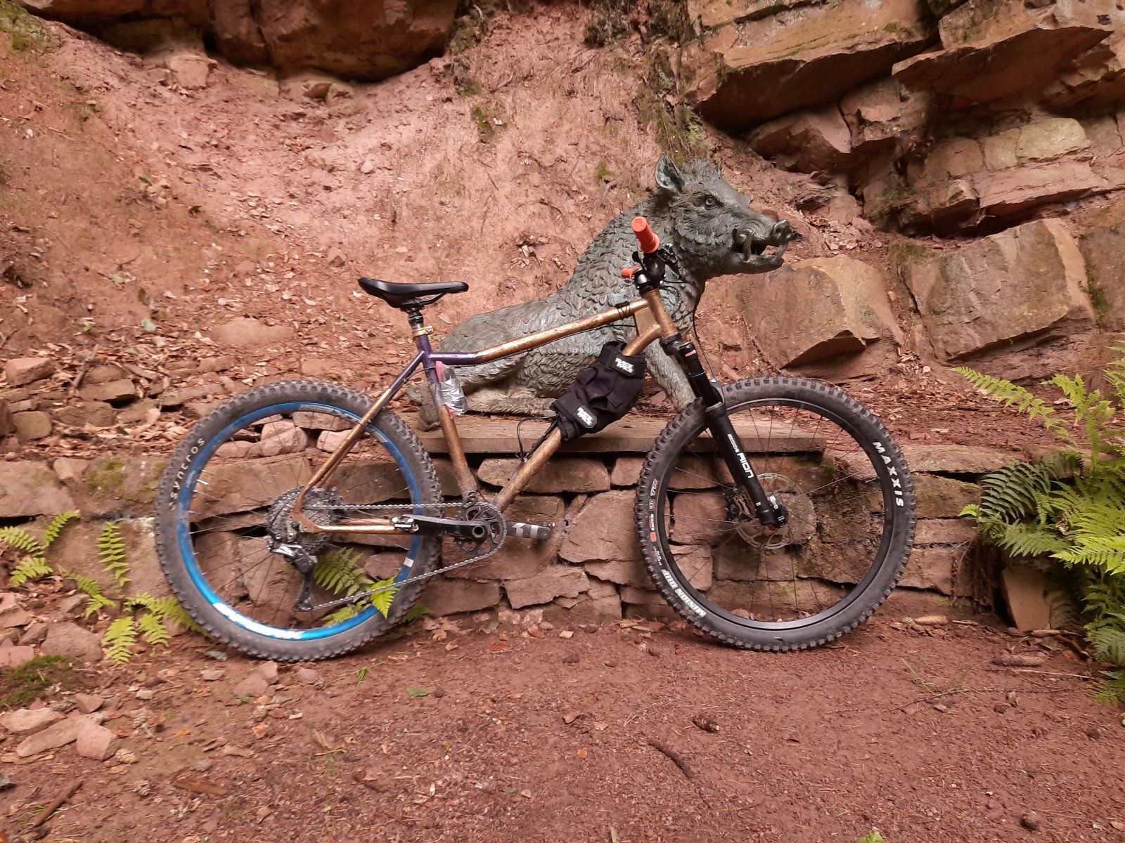

Mit dem Ragley Bagger in 27,5, 26 Mullet, Tretlager auf Augenhöhe und Reach unter 400 bin ich an sich zufrieden, es ist perfekt, um zu schauen, ob ich langfristig am abfahrtsorientierten fahren Spaß habe oder die innere Stravasau doch jeden Uphill mit Bestzeiten hämmern will bis das Sichtfeld enger wird....ja zu beidem :o
Bergauffahren ist plötzlich das Mittel zum Zweck und der Blick auf den Garmin dient hauptsächlich der Navigation (Stadtkind eben. Kann in Städten jeden Pflasterstein unterscheiden aber Kreuzungen im Wald sehen alle gleich aus :rolleyes: )
20210818_095725-jpg.1325622
Abbildung 2: der aktuelle Gerät

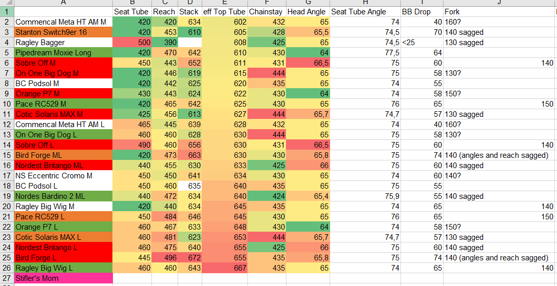

Marktsondierung!
Abbildung 3: Excelnerdelei
Verfügbarkeit blieb hierbei erstmal außen vor, da kein akuter need bestand und ich generell eher entspannt bin bei Lieferzeiten (Verschleißteile mit akutem need ausgenommen aber daran ist man im Zweifel selbst schuld)
Die Tabelle ergab, dass die extremen Geos extrem sind, ich irgendwo zwischen M und L stehe, Brexit ein Bastard ist und ich nicht schlauer aus meiner bunten Tabelle werde.

N Telefonat später stand dann fest, dass ich meine anfängliche Geo-Idee übern Haufen werfe, zu blöd bin den Reach zu messen und @Jaerrit in seiner Funktion als Rahmenfindungsbeauftragtergehilfenadjutant versagt hatte :mad:
Die Liste wurde ergänzt ("hey, der Rahmen ist ja im Großteil der Punkte im modernen Mittelfeld") und abends der Rahmen (im Angebot!!1!1!elf!!) bestellt
