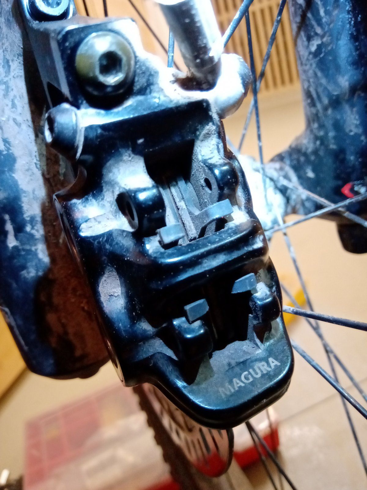

Ich habe dazu gestern den Adapter an der Kontaktstelle Adapter-Sattel um 0,4mm abgeschliffen, beim Wiederanbringen festgestellt, dass nach Anziehen der oberen Schraube an der unteren ein sichtbarer Spalt verblieb. Diesen habe ich mit einer 0,2mm U-Scheibe unterfüttert.
Dann den Sattel ebenfalls mit je einer Scheibe zwischen Adapter-Sattel montiert und ausgerichtet.
Die Scheibe schliff dann natürlich an dem Grat, der oben am Bremsbelag verblieben ist, diesen habe ich auch noch abgeschliffen.
Kann die U-Scheibe für Ruhe sorgen? Und warum kann ich am Adapter 0,4mm abnehmen damit es passt. Sind die Standards nicht dazu da, eingehalten zu werden? Gefühlt hätte ich auch 1mm abnehmen können, ohne dass die Scheibe an der Zange schleift. (Rock shox Lyrik 180)
Ja, so etwas vermute ich zumindest auch.
Die Bremse war frisch entlüftet und funktionierte einwandfrei. Und ich entlüfte auch nicht zum ersten Mal.
Eine Frage: war der Druckpunkt definitiv weg und Du musstest entlüften, dass er zurück kam, oder hat es gereicht zu warten, bis der Sattel wieder kalt war?
Was hast du denn kombiniert? Scheibe? Bremse? Adapter?
In der Reihenfolge:
Bremsbelag Blau statt grau
Bremsscheibe MR-P statt HC
Adapter Tektro +20mm statt original verbauter Shimano+23mm Adapter
Magura QM26
ohne Erfolg
Abschleifen+U-Scheibe mit Magura-Adapter, MR-P Scheibe und grauen Belägen
Erfolg
