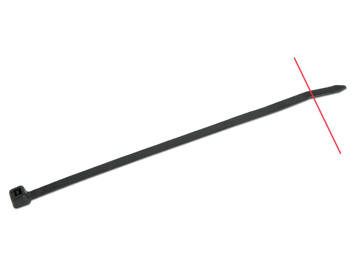

Das erste Bild zeigt einen Kabelbinder. Schneide an der roten Linie und gebrauche den rechten Teil.
Das zweite Bild zeig mit der schwarzen Linie, an welcher Seite der Schraube, du den Abschnitt vom Kabelbinder in die Bohrung des Gehäuse einschieben muss.
Die untere Schraube hat die Positionsnummer 3.

Aah oke. Jetzt check ichs. Etwas kompliziert erklärt aber an sich keine schlechte Idee.
