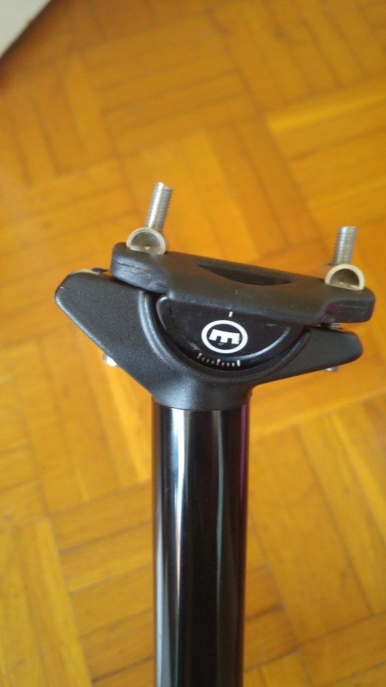

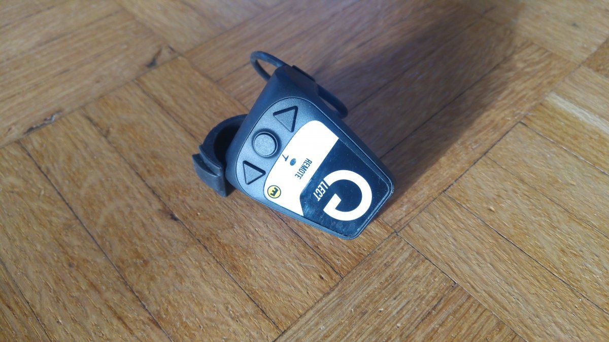

Falls jemand Ersatzteile für seine Vyron braucht (Stütze ohne die Elect Einheit in 31,6/150mm oder die Remote) kann er sich gerne bei mir melden.
