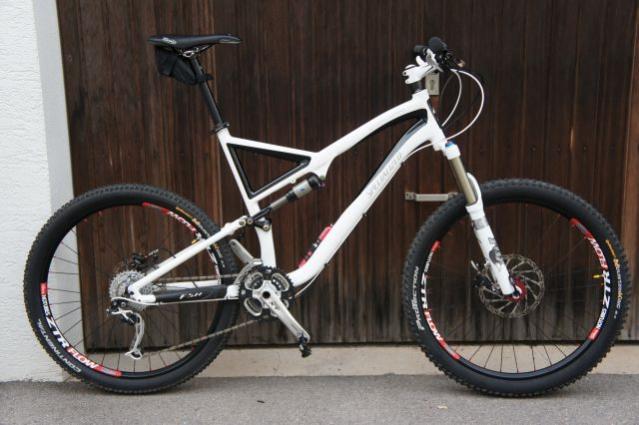

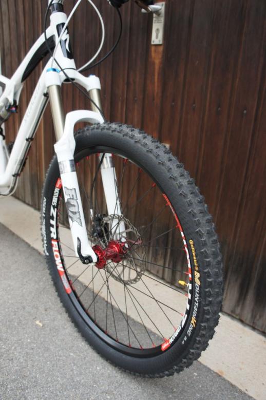

So, LRS abgeholt.... 1.550 gr.!
Freie mich schon auf die Montage und den ersten Einsatz.
Tune King/Kong
Sapim X-Ray
Sapim Polyax
ZTR Flow
Bild folgt später...
wollte ja noch ein Bild einstellen... sind dann eben zwei geworden.
In der Zwischenzeit sind die richtigen Schnellspanner montiert
(DT Swiss RWS)
Macht jetzt einfach Freude! :)
