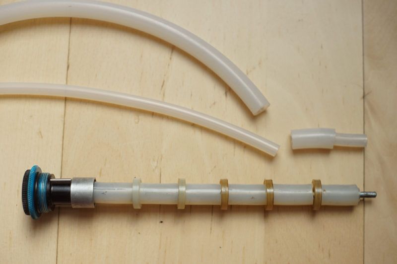

Nachdem mir kürzlich sämtliche Elastomerfedergabeln innerlich zermatscht oder zerbröselt sind, habe ich die Schlauchidee umgesetzt: Silikonschlauch in 3 ineinanderpassenden Größen, zurechtgeschnipselt und siehe da, passt. Das Material bekommt man sehr günstig auf ebay.
Auf dem Bild sind nur die zwei kleineren Schläuche kombiniert, das ist allerdings noch zu weich.
Gruß, Ferry

Sieht doch schon mal ganz vielversprechend aus.
Kannst Du uns bitte auf dem Laufenden halten, hast Du den 3ten Schlauch jetzt drüber und schon mal mit dem Set-up eine Testrunde gedreht?

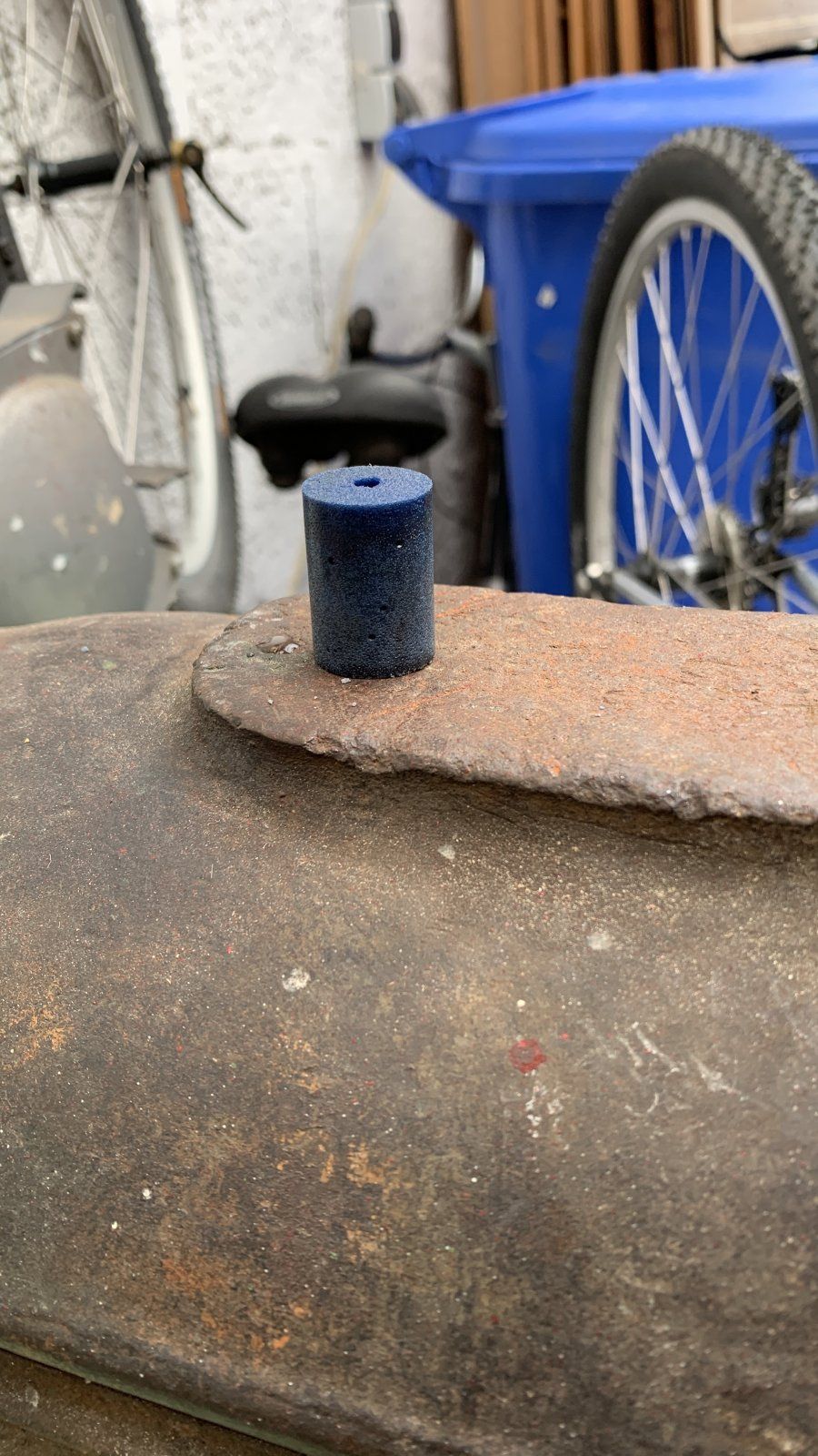

bin jetzt nicht so drin in den Maßen bei Manitou - aber hat diese schon mal jemand probiert ...
