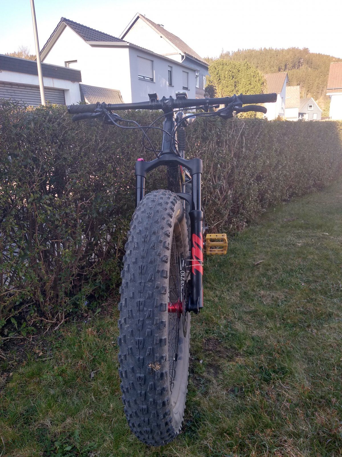

Es sind 20. Bluto hatte 100, die hat jetzt 120. Bauhöhe 511 zu 531mm. Von der reinen Sitzposition ist es fast gleich, Sag sind nun 30mm, vorher waren es 25. Ein Spacer ist über den Vorbau gewandert. Im Uphill ging es weiterhin gut.
Ich empfinde es so als angenehm, zumindest auf eine kurze Runde.
Ich war wegen der Höhe auch skeptisch, aber passt.
Also bleibt erst einmal
Edit: auch Freigängigkeit - zumindest beim L Rahmen - ist top
Für die Statistik:
Nutzt Deine Comp STD den vollen Federweg? Also kannst Du sie komplett komprimieren, wenn luftleer?

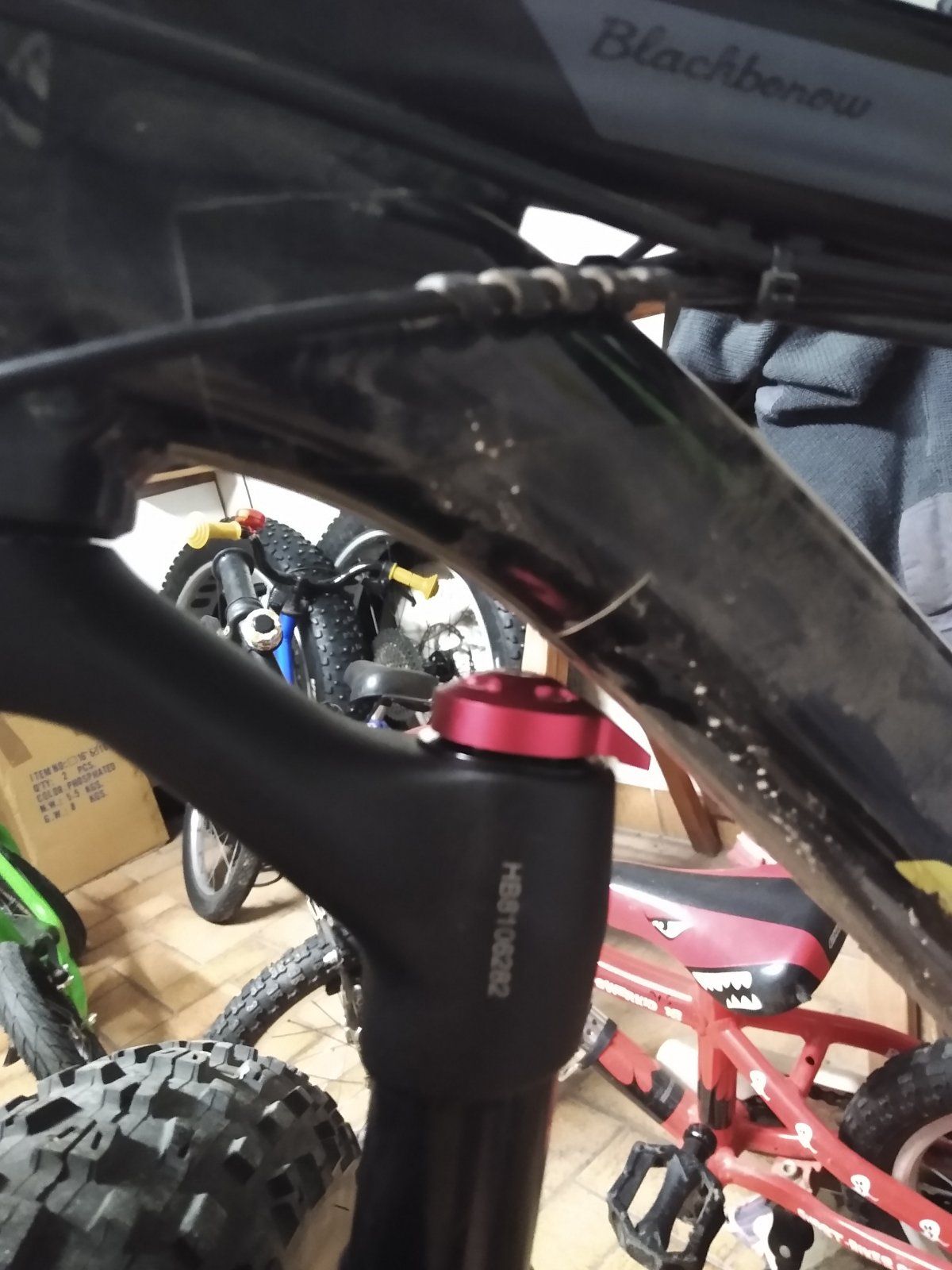

hi, kann jemand bitte bitte :) eine aussage dazu machen, ob ein mastodon bzw eine wren in das kubis bigbub al - grösse s passt?
hintergrund der frage ist, dass ich derzeit eine bluto daran habe; diese aber nur eingeschränkt passt. ich musste die abdeckungen und lockout remote abbauen, damit ein maximaler lenkeinschlag möglich ist. anderenfalls schlug die gabel gegen das unterrohr:O
wenn es mit der Bluto schon mehr als knapp ist wird es mit der Manitou nicht funktionieren, das ging bei meinem Argon nur mit mit einem höheren Konus unter dem Steuersatz.
bei der Fatlab hatte ich glaub den Konus auch darunter, das weis ich nicht mehr genau, war ja nur einen Tag verbaut?!
bei der Bluto geht es mit einem normalen Steuersatz, zwar knapp, aber es reicht!
uh, das ist nicht was ich lesen, aber was ich wissen wollte. danke dir für die info:) ich hatte mir sowas schon gedacht. da muss ich wohl nochmal rücksprache mit meinem zweiradmechaniker des vertrauens halten, ob es da eine, auch formschöne, möglichkeit gibt...
