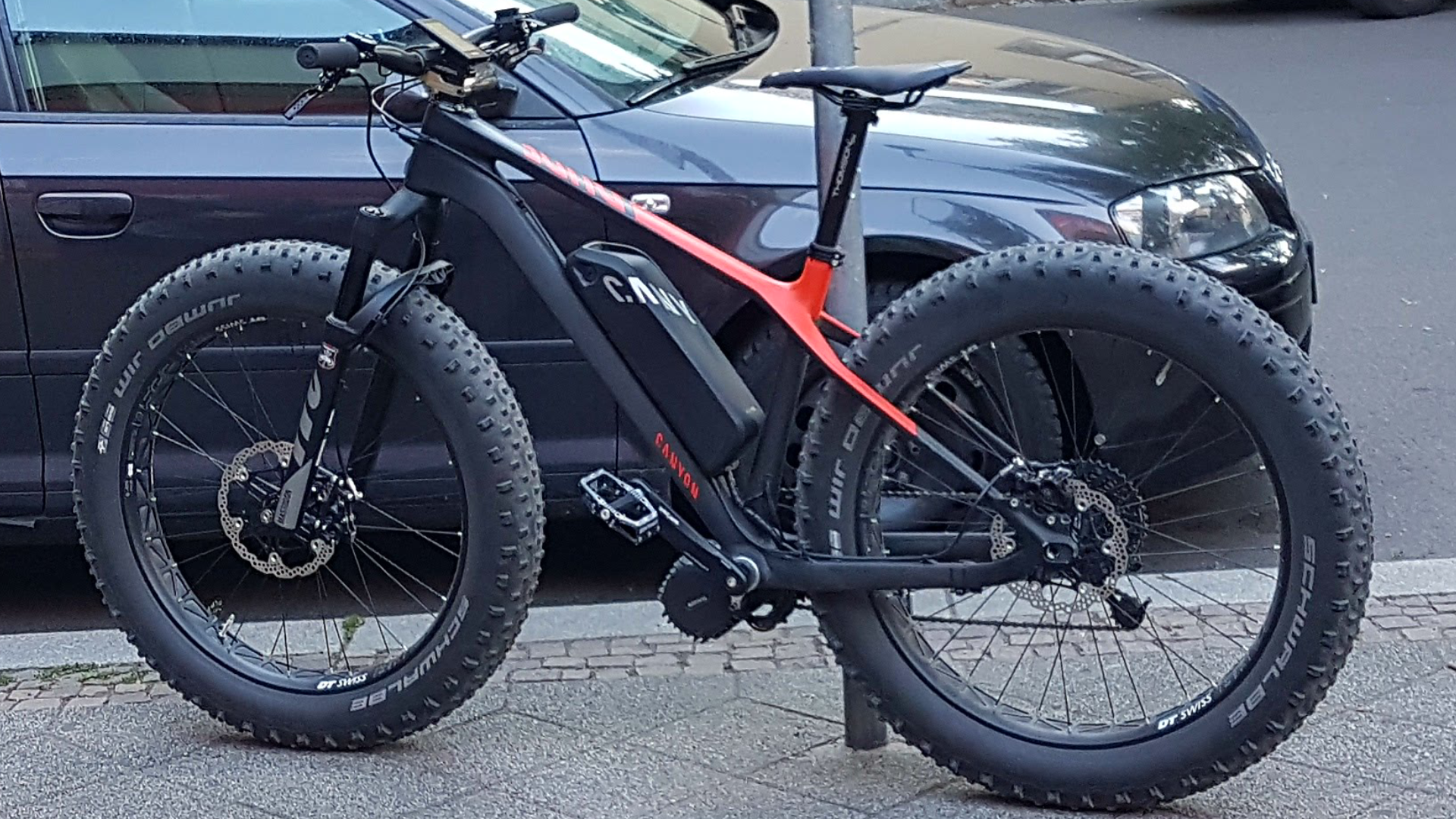

Canyon Dude mit 100mm Manitou Mastodon STD Federgabel und 4,8 Zoll Schwalbe. Für eine ordentlich Bremswirkung sorgt eine Hope 3V4 mit 203/180.

.... Das arme Dude...
Als erstes werden die Flaschenhaltergewinde dran glauben, sobald es artgerecht genutzt wird und nicht nur für die Eisdiele
Sieht mir auf den ersten Blick zwar nach ner sauberen Arbeit aus, aber ich würde insbesondere an einen Plastikrahmen nicht noch mal so viele teils schwere Teile dranbasteln. Ich finde, dass schon der Gepäckträger an den Streben des Dude neulich zu viel ist. Aber ich seh grad:
Auch über die Funktion und Nutzung des E-Antriebs sollten wir hier nicht diskutieren - dies ist ja der Mastodon-Faden und nicht die elektrische Ecke.
:rolleyes:
...um beim Thema zu bleiben, die Gabel macht jeden Unsinn mit! :bier:

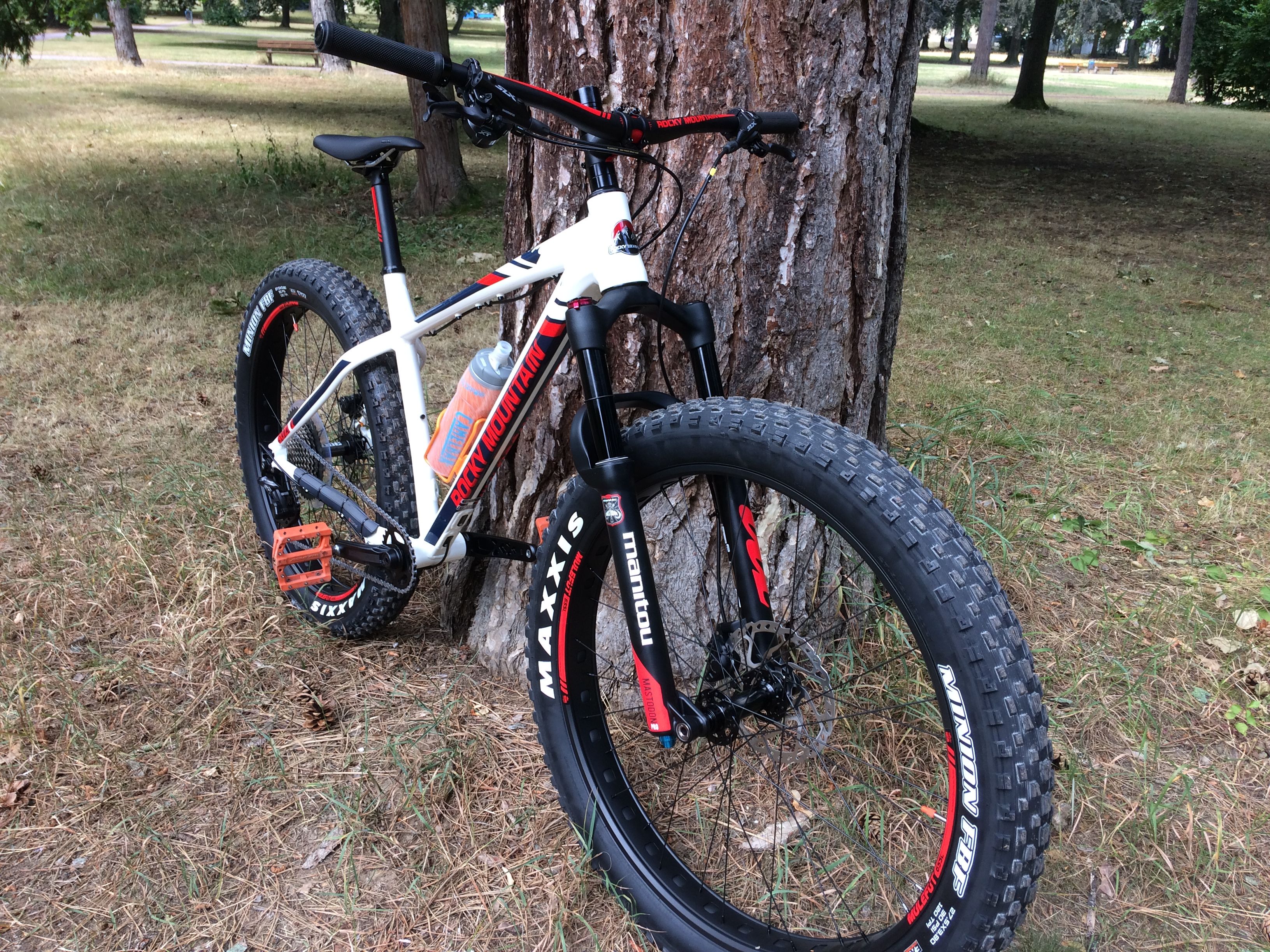

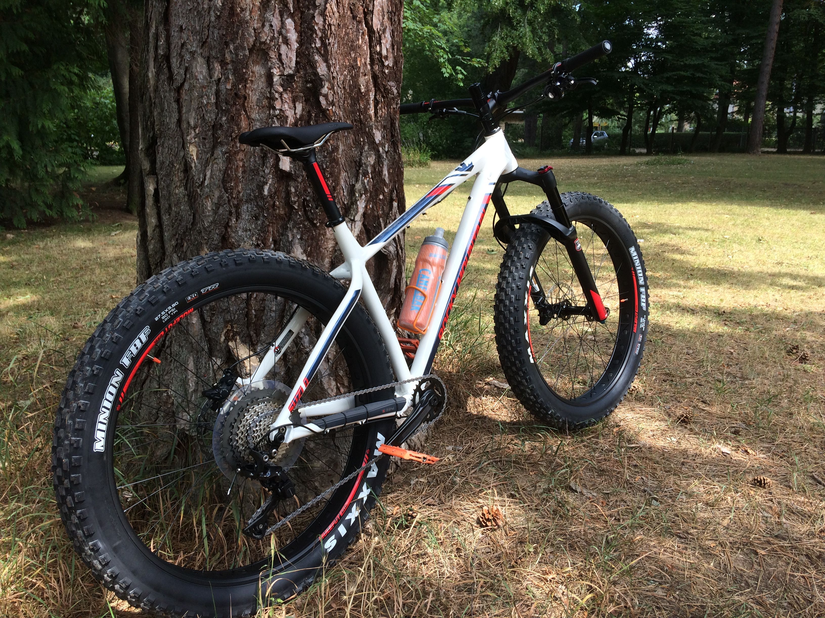

Da ich mich so über mein erstes neues Fatty freue, muß ich hier erstmal überall alle an meiner Freude teilhaben lassen (und zuspammen):
Die Gabel läuft super, ich möchte sagen kommt fast an meine Pike ran. War auf jeden Fall die richtige Entscheidung die Gabel gleich
mit dazuzunehmen.
Anhang anzeigen 750370 Anhang anzeigen 750371 Anhang anzeigen 750372
mit dazuzunehmen.
bis auf die Flasche passt das auch farblich echt gut zusammen :)
wie ist das Maxxis weiß geworden?
