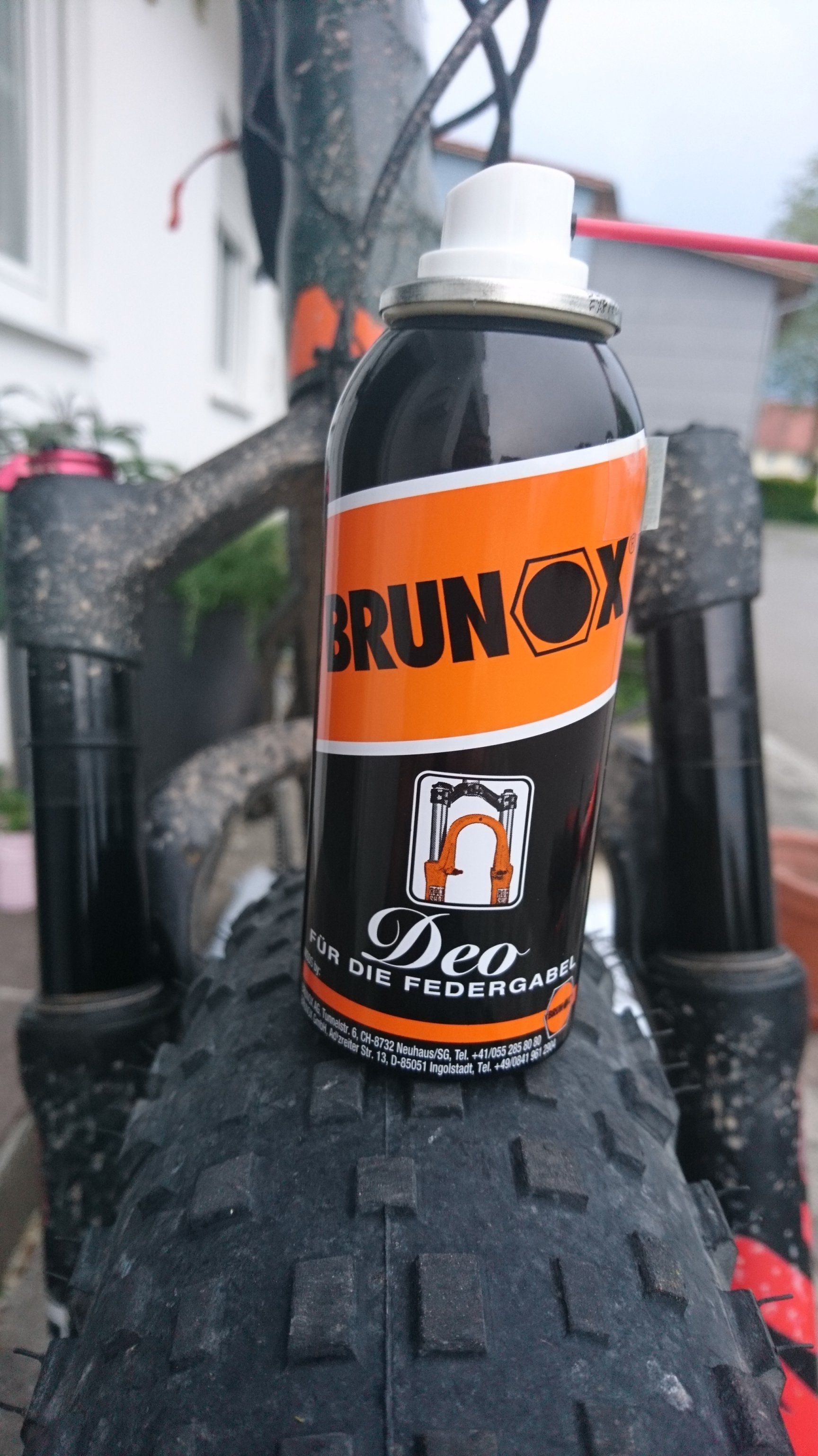

Hilft sehr! Jetzt noch was in die Luftkammer und ich kann mir das zurüc
k senden sparen :)

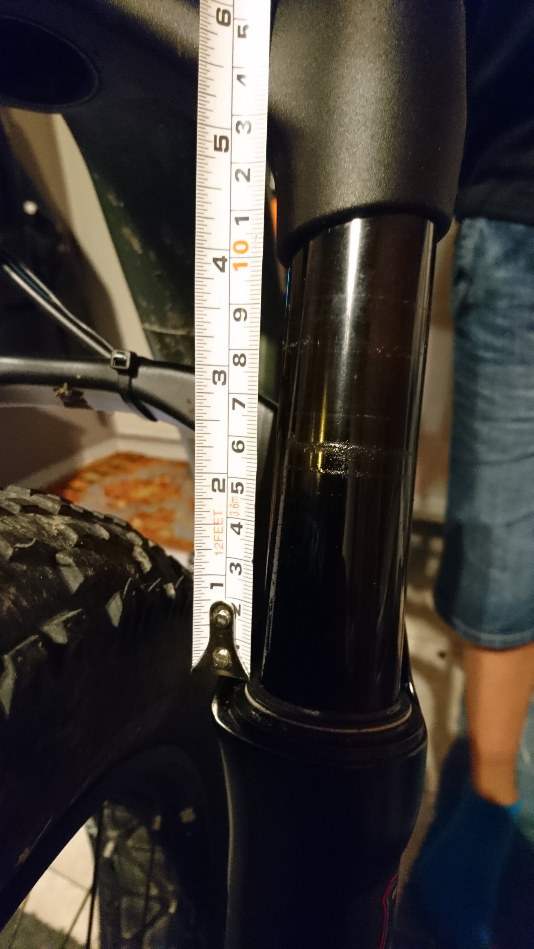

Hi, ich schließe mich hier mal an. Letzte Woche habe ich mein neues Cube Nutrail Hybrid geholt mit Manitou Mastodon Comp STD Gabel 120mm laut Aufkleber auf der Gabel.
Heute habe ich mal den Druck eingestellt bei 85kg ca 90psi. Danach hab ich die Gabel komplett eingefedert und ich hatte einen effektiven Federweg von nur 100mm und das ziemlich genau. Ich habe die Pumpe erneut aufgesteckt und vor dem abziehen die Pumpe komplett aufgezogen. Danach erneut eingefedert es bleibt unverändert. Dann habe ich mal das Lineal angelegt und es sind bis zur Brücke 120mm aber es müssten doch mehr sein oder bei 120mm Federweg?
Nun habe ich den Druck komplett aus der Gabel entfernt und mal so vorsichtig eingefedert. Hier komme ich auf ca. 104mm. Danach wieder aufgepumpt und die Gabel mit aufgesteckter Pumpe auseinander gezogen das wie beschrieben 2x. Die Gabel kam keinen mm weiter raus wie Sie schon war.
Wo sind meine 20mm Federweg geblieben? Habt Ihr das auch?
Grüße
Alex
Grüße
Alex
http://www.fat-bike.de/manitou-mastodon-update/
Also ich habe eine 100er Mastodon und die hat innen an der Gabel gemessen 104mm. Bis zur Brücke vom 3.8er Reifen sind es 120mm.
Gleiche Daten wie bei N4rcotic !
Bist du sicher mit der 120er Version?
Gestern Abend hat mir jemand empfohlen die Gabel leer zu pressen und die Gabel wieder aufzupumpen. Wenn man den Druck erreicht hat, soll man die Gabel kräftig auseinanderziehen, da man nur so die Negativkammern füllt. Danach hatte ich 110mm. Also noch zwei mal wiederholt das ganze und es bleibt bei 110mm.
Somit fehlt 1cm vom vorgegebenen Federweg. Derjenige mit dem Trick meinte, dass der Puffer zum Schutz der Gabel bei ca 117mm + beginnen würde.
