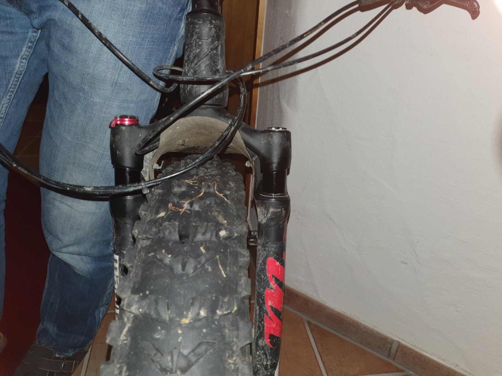

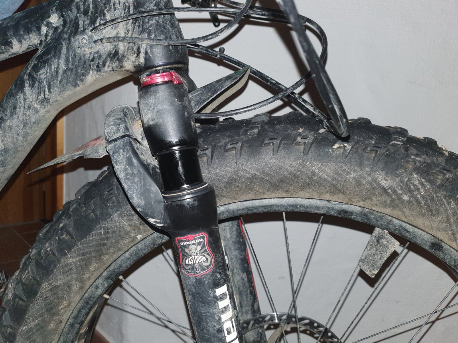

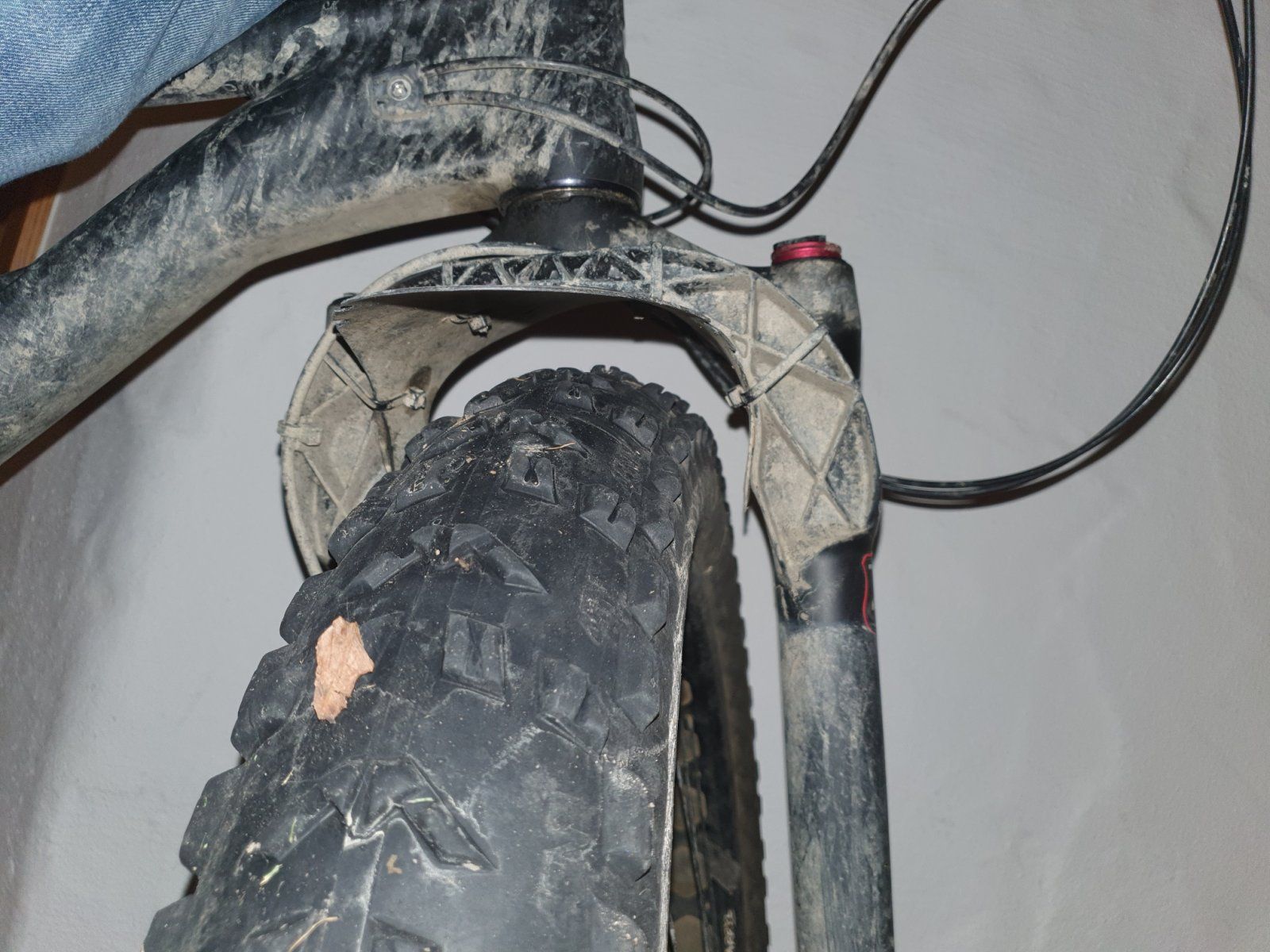

Hier mal Bilder meiner entlüfteten, voll durchgeschlagenen Mastodon.
Wenn das Casting gleich ist, wird auch der Zwischenraum Reifen/ Casting bleiben.
Man kann auf Bild 2 schön sehen wie die Brücke des Castings in etwa auf Niveau der Gabelbrücke liegt.
Wenn die Tauchrohre bei der STD 20 mm kürzer sind, müssten ja die Gabelbrücke ebenfalls um 20 mm weiter runter kommen, heißt im Umkehrschluß die Brücke des Castings kommt relativ zur Gabelbrücke 20 mm höher.
Heißt in meinem Fall (ich hab´s schlauerweise beim Fotoshooting nicht gemessen) ich muss schauen ob die Brücke + Krone des Castings in meinem Fall bei Volleinschlag mehr als 20 mm Luft zum Rahmen hat.
Wenn Luft vorhanden kann ich auf STD wechseln, ansonsten bleibt´s bei EXT.
Liege ich damit richtig?

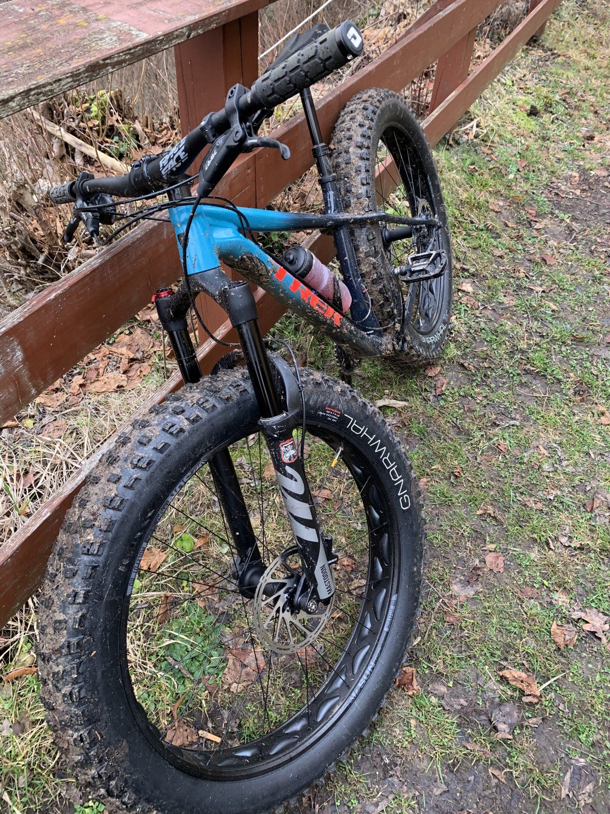

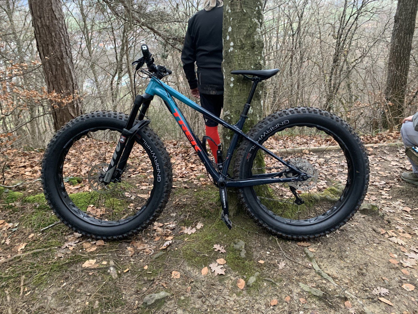

Habe das Trek Farley in 17.5 und hatte auch das Problem mit der Manitou Mastodon pro 120mm. Habe das ganze mit einem Knock Block Rahmenschutz von Trek gelöst. Hatte letztens einen kleinen Sturz und die Gabel und Rahmen haben es locker weggesteckt. Hier noch ein paar Bilder:

Das ist natürlich die bessere Lösung! Das Problem wäre aber dann bei mir das das Bike dann vorne zu hoch kommt. Hab schon statt einer 100mm Gabel eine 120mm eingebaut was auch schon recht hoch baut aber für mich noch im grünen Bereich ist. Hast du zufällig ein Bild im eingebauten Zustand? Würde mich mal interessieren wie das ausschaut. ✌🏻
Kannst ja noch die beiden Carbon-Spacer rausmachen, dann hast Du die 2cm und dann passt‘s auch wieder. :ka:
