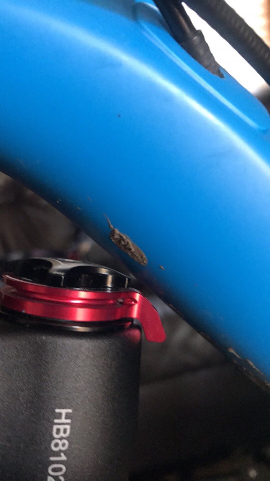

Hat jemand zufällig die Mastodon Pro in einem Faley mit Rahmengröße größer 19,5 Zoll verbaut und kann was zum Problem Unterrohr/Verstellknopf sagen? Ich bin bei mtbr auf das Thema gestoßen, dass die Pro an einem 17-Zoll Rahmen anstößt ( http://forums.mtbr.com/fat-bikes/manitou-mastodon-1039416-6.html#post13282407 ). Ich habe aber auch gelesen, dass es User gibt, die kein Problem haben. Diese haben aber Rahmengröße 19,5 bzw. 21,5 ( http://forums.mtbr.com/fat-bikes/manitou-mastodon-1039416-6.html#post13255214 und http://forums.mtbr.com/fat-bikes/manitou-mastodon-1039416-6.html#post13267934 ). Bei den 2018er Farleys ist die Comp verbaut und hat noch einen Schutz am Unterrohr.
Ich zitiere mich mal selbst zum Thema Trek Farley. Ich habe bei mtbr mal ein paar Leute angeschrieben. Heraus kam, dass die Mastodon Pro wohl erst ab Rahmengröße 19,5 in ein Trek Farley passt ohne Änderungen an der Gabelkonus-Höhe. Im Anhang auch ein Bild von einem 19,5 Zoll Rahmen eines mtb-Users. Bei allen unter 19,5 stoßen die Verstellknöpfe ans Unterrohr. Deshalb scheint Trek wohl auch nur die Comp in den 2018er Trek Fraley 7 zu verbauen.
Verwendet an der richtigen Stelle plus der schon mal von mir an dieser Stelle verlinkte Konus...

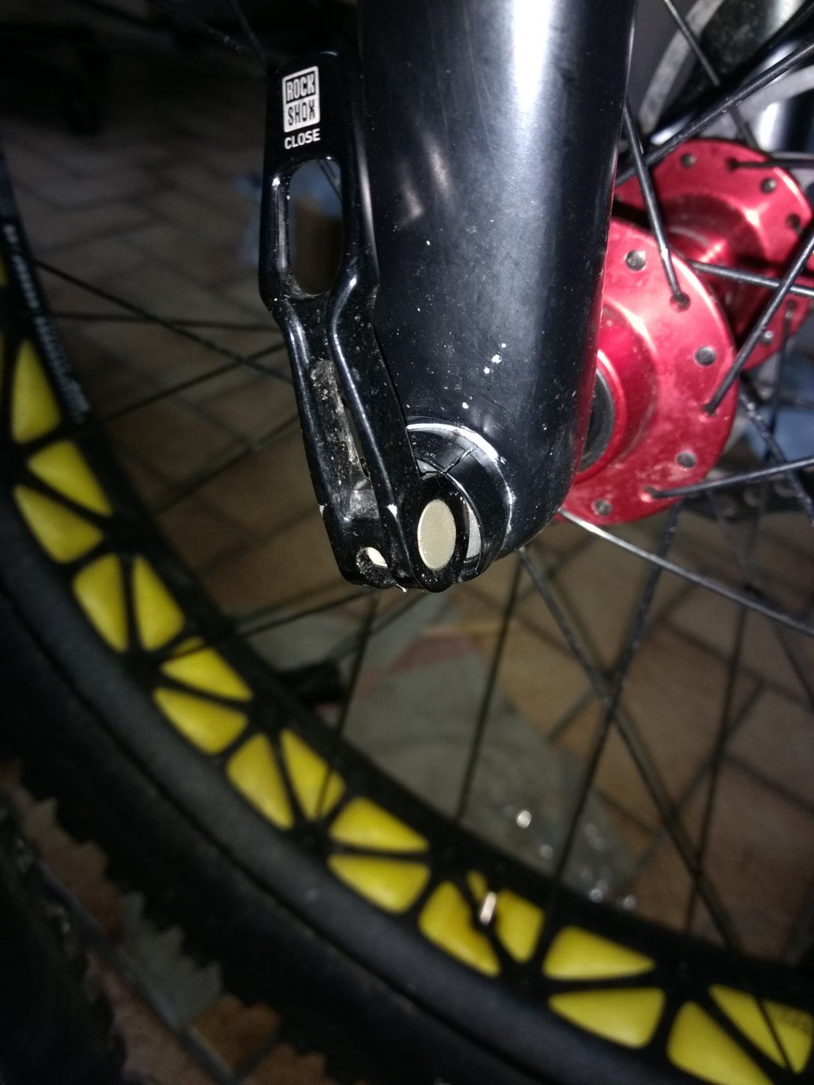

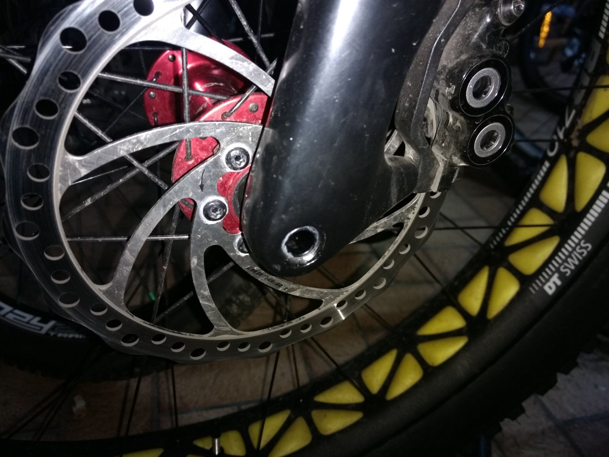

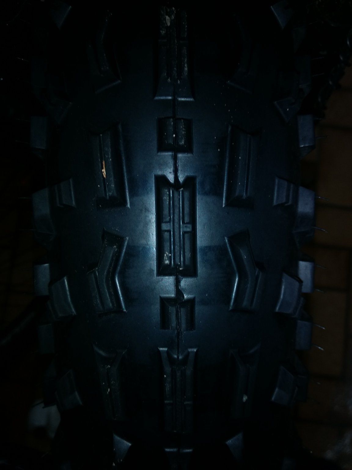

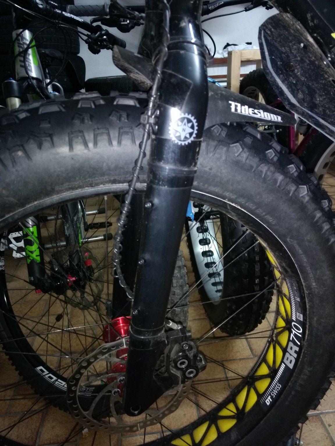

Okay ich habe die Fotos gemacht:
Für mich schaut alles normal aus. Dreck ist inkl :)
Danke dir für den Aufwand!
Bei mir siehts montiert gleich aus.
Ich verzweifle langsam :ka: keine Ahnung warum das bei mir so ist. Den Schnellspanner dreh ich rein bis zum Anschlag, dann den Hebel spannen, was sehr viel Kraft benötigt. So bin ich der Meinung müsste das gut halten.
Kein Problem :)
Aber ich Dir leider nicht weiter helfen. :(
Wie lange ist der Reifen denn schon drauf? Km?
Und mal ganz blöd gefragt, fährst Du immer die gleiche Strecke?
Gründe kanns viele geben: Streckenprofil, Gabel, Bremse, Steuersatz, Nabe, Felge / Einspeichung, vielleicht Reifen selbst, Rahmen ?!
Luftdruck?
Ich würde mich nicht verrückt machen, wenn es beim fahren unauffällig ist neue Pelle drauf und weiter. :ka:
