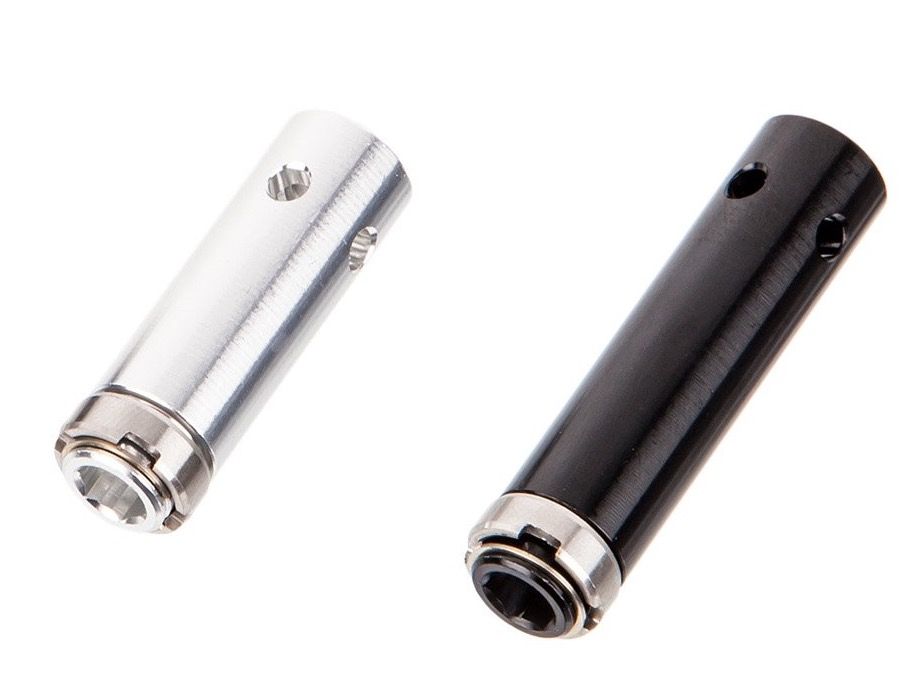

Hallo, hat jemand ein rebound assembly (siehe Anhang: schwarzes Röhrchen) für den Umbau auf 27,5" übrig? -> PN
Das fehlt mir leider und bei Centurion will man mir trotz freundlicher Nachrage keins schicken.
Auch bei der 27,5" ist das Röhrchen nochmal dabei. Ihr werdet es nie brauchen, weil schon verbaut. Würde mich daher freuen...
Dann sag Centrino,dass sie unverschämt sind und ihren Job machen sollen,melde dich bei hayes München beim Herrn Bartik,sag ihm dass sie fehlt und die werden sie dir sehr wahrscheinlich schicken....und petz dabei den kack mit centurion! Die haben ja wohl den Allerwertesten offen! Oder meinst du,die haben vllt eher gemeint,dass Sie's nur an nen Händler und nicht an privat schicken? ;-)
