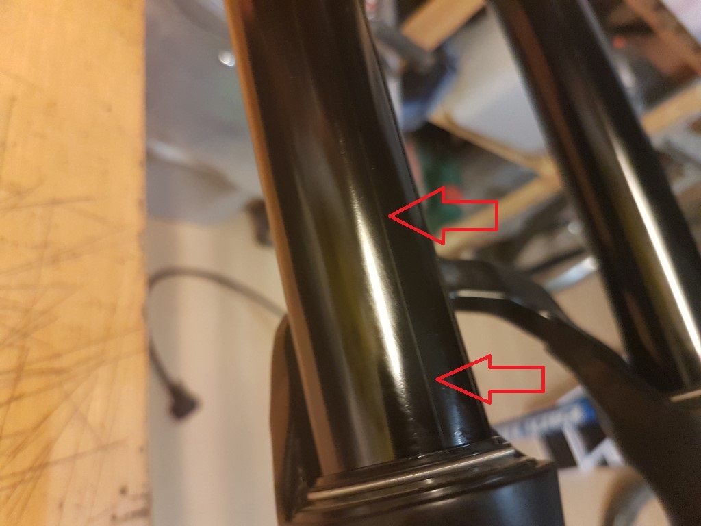

Weil ich im drüberschauen über den Thread immer wieder Buchsenspiel lese: ich würde vielleicht nicht zu lange warten mit dem Austauschen der Dichtungen / Abstreifer
Meine Mattoc war nach 3 Wochen und 4 mal fahren eigentlich ein Totalschaden. Ich hatte so viel Buchsenspiel, dass Dreck reingekommen ist und ich einige Scherer hatte, einer durch die Beschichtung durch. Hab die Gabel dann zurückgeschickt und Kaufpreis erhalten.
