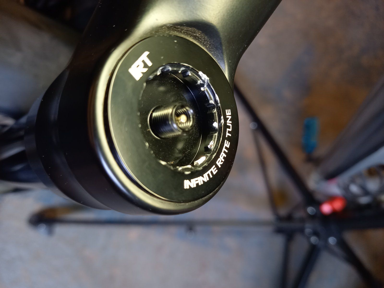

Mal ne Frage zum schmieren der IRT Stange.

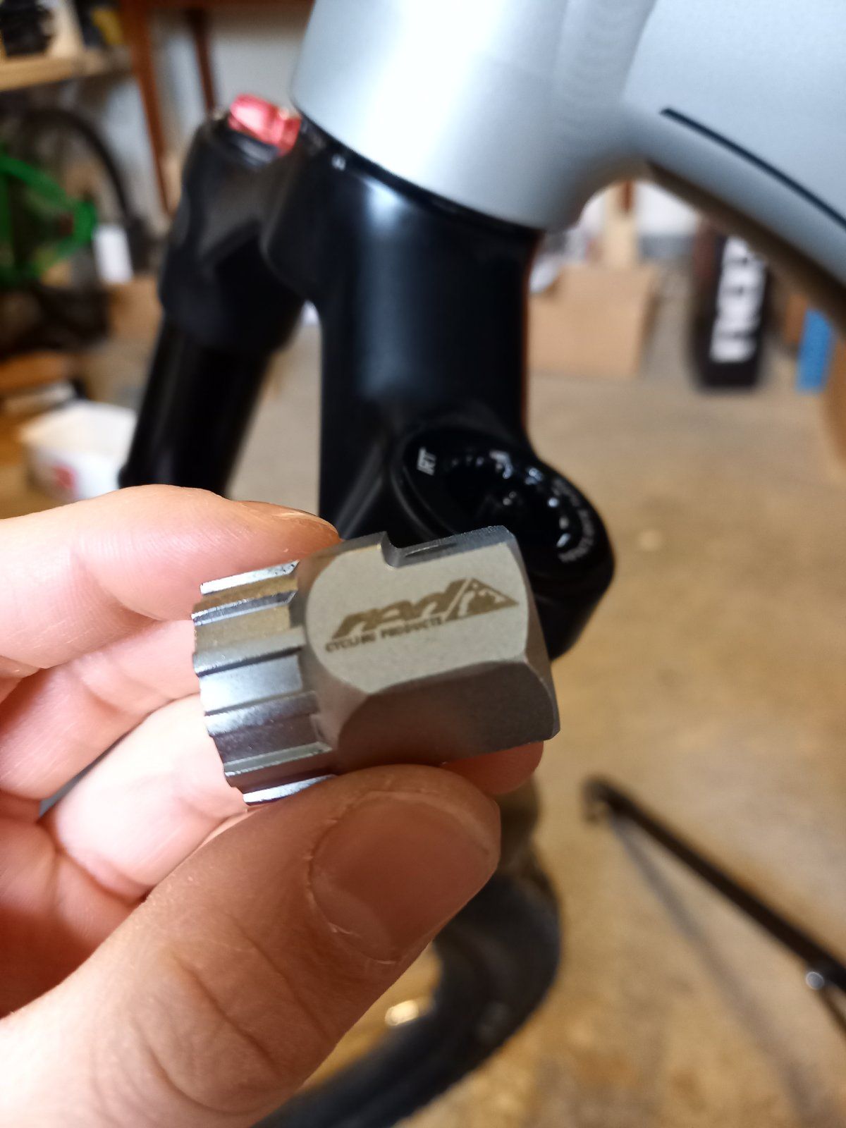

Ein normales Kassetten Tool kann nicht zu öffnen verwendet werden, oder? Mein passt zumindest mal nicht.
Welches Werkzeug habt ihr dafür verwendet?
Habe ein Tool von Shimano, mit Loch. Das geht, aber knapp. Dafür muss aber die Pumpe dran sein und dann komplett einfedern und dabei Luft raus lassen. Findest dazu auch schnell Videos im Netz.
Wegen Zugstufe. Ich musste bei ca. 78kg fahrfertig und ca. 5-6°C die Zugstufe komplett offen fahren, maximal einen Klick geschlossen.
Oder meinst du die die Kolbenstange von der Hauptkammer? Die kann man ganz reinschieben wie du es beschrieben hast. Da kommst du aber nicht ans IRT. IRT wird von oben rausgeschraubt. Dafür muss die Gabel nicht zerlegt werden.
Für den Dämpfer braucht man dann allerdings ein geschlitztes Kassettentool. Gibt's teuer von Manitou oder man nimmt ein altes und eine Flex. Sieht am Ende auch nicht schlechter aus als das unschön aufgeschlitzte von Manitou.
für den Dämpfer ein geschlitztes Tool? ich hatte mit dem Shimano HG Tool mit 1/2" Aufnahme alles zerlegen können, IRT, sealhead und topcap der Kartusche.
Komisch, mein Tool passt nicht rein. Es scheint zu groß zu sein. Beim Versuch es ein wenig reinzudrücken sieht man deutliche Abnutzung am Material...
Werd mir wohl ein anderes Tool besorgen müssen.
Hatte mir bei Amazon mehrere billige mit Loch in der mitte bestellt, probiert, welches am besten passt und den rest zurück
