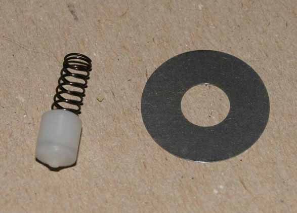

Was kann man tun um das Ansprechverhalten der 2004-er Serie zu verbessern?
Bei den 2005-er Modellen wurde ja nachgebessert (z.B. Kolbenring aus Teflon). Im bikeboard wollte sich ein user mit der Funktion nicht zufrieden geben und hat 3 Teile seiner SPV Einheit der Minute 2.0 einfach ausgebaut (s. Anhang [vom bikeboard ausgeborgt]). Dadurch verstellt man Zug- und Druckstufe gemeinsam. Zitat: Meine Minute hat ihre Ruppigkeiten jedenfalls völlig abgelegt, spricht jetzt ähnlich gut an wie eine RS Psylo oder eine Z1, also Stahlfeder-Gabeln ohne Plattform-System.
Eine andere Möglichkeit ist den weißen Stopfen (s. Anhang) aufzubohren.
Was meint Ihr dazu?
Hat jemand diese, o. ä. Modifikationen probiert und ist Manitou's SPV bei der Minute, Flick, Sherman usw. identisch - sprich würde das einfache weglassen der 3 Teile auch der Sherman zu einem vernünftigen Ansprechverhalten verhelfen ?

Ich habe auch schon mit verschiedenen Shims experimentiert. Dabei war mein Ansatz, das SPV-Ventil komplett rauszuschmeißen und durch ein paar Shims zu ersetzen. Ich wollte damit schlicht eine konventionelle Dämpfung erreichen.
Meine Gabel hat sich nach dm Umbau wie folgt verhalten: Ein Schlag mit hoher Einfedergeschwindigkeit hatte ein sehr schnelles, praktisch ungedämpftes Ausfedern zur Folge. Ein langsames Einfedern führt zu einem langsamen anschließenden Ausfedern. Das Ansprechverhalten war endlich so, wie es sein soll: butterweich.
Aufgrund der hohen Ausfedergeschwindigkeit nach schnellen Schlägen war die Gabel in dem Zustand aber völlig unfahrbar. Tja. Ich deute das Verhalten der umgebauten Dämpfungseinheit so: Die Shims anstelle des SPV-Ventiles dämpfen träger als das SPV-Ventil, sie schließen sich also nach einem Öffnen (Einfedern) langsamer. Das führt dazu, dass die Druckstufenkanäle noch offen sind, wenn die Gabel bereits zur Ausfederbewegung übergegangen ist. Dadurch strömt Öl beim Ausfedern durch die noch offenen Druckstufenkanäle, was zu einer unterdämpften Zugstufendämpfung führt.
Ein weiteres Plus für die Gabel wäre gewesen, dass nach dem Umbau der Luftdruck in der Gabel wirklich nur noch die Endprogression beeinflusst hätte und nicht wie im Originalzustand beides: Die Enprogression und das Losbrechmoment. Nun ja, ich habe die Shims wieder ausgebaut. Sie liegen jetzt ungebraucht in der Bastelkiste.
Möglicherweise gibt es eine Lösung, indem man einen Ölkanal stets offen hält, durch den Öl bei beiden Bewegungsrichtungen der Gabel fließen kann. Dadurch ließe sich der beschriebene Effekt möglicherweise abmildern.
Ein solcher Kanal ließe sich schaffen durch Entfernen des kleinen weißen Teils, durch ein Weglassen der Gummidichtung oder Ersetzen derselben durch eine andere Dichtung, oder durch das Bohren eines Loches den Dämpfungskolben.
Das Problem ist nur, dass die Größe der erforderlichen Öffnung ermittelt werden muss, und möglicherweise vom verwendeten Öl und der verwendeten Federhärte abhängig ist. Dies bedeutet also langwierige Versuche mit zigfachen auseinandernehmen und wieder zusammensetzen der Gabel.
Wenn dies jemand auf sich nimmt und dann eine Lösung hat, dann wäre ich sehr dankbar!
Grüße, Daniel

Hallo Leute!
Ihr habt mich hier animiert, mich ein weiteres Mal der SPV-Dämpfung meiner Sherman Breakout zuzuwenden. Dafür erst mal danke, denn ich glaube, es hat wirklich was gebracht!
Ich habe hier einen Verbesserungsansatz für all diejenigen anzubieten, die mit dem Ansprechverhalten der SPV-Gabel nicht einverstanden sind. Allerdings muss man bereit und in der Lage sein, die Gabel auseinanderzunehmen und wieder zusammenzusetzen. Eigentlich klar.
Also: Beim SPV evolve gibt es laut http://www.answerproducts.com/ourtech.asp außer der Teflondichtung vor allem einen Bypass, der einen Ölfluß "um das SPV-Ventil herum" erlaubt. Die Idee war nun eben, einen solchen Bypass-Kanal in der 2004er SPV-Einheit zu schaffen. Zuerst dachte ich daran, dazu ein entsprechendes Loch zu bohren, aber das war mir dann doch zu heiß.
Schaut euch das angehängt PDF an! Darin findet ihr eine sehr einfach durchzuführende Lösung, die ohne bohren und damit reversibel durchführbar ist. Man kann das mal ausprobieren, und wenns einem dann nicht passt, macht man die Modifikation eben wieder rückgängig.
Wenn was unklar sein sollte, am besten die Frage hier im Thread stellen, damit ich die eine für alle lesbare Antwort geben kann.
Die Verbesserung des Ansprechverhaltens führt natürlich zu einer Reduktion der "Stable Platform", das sollte klar gestellt sein.
Ich habe meine Gabel entsprechend umgebaut und nun ist das Ansprechverhalten einfach super. Reibungsmindernde Maßnahmen, sprich Teflondichtung etc. würden wohl noch eine weitere Verbesserung bringen. Vielleicht tu ich da irgendwann mal eine Qulle auf, über die Teflon-O-Ringe zu beziehen sind. Bis dahin bin ich mit der Wirkung des Bypasses echt hoch zufrieden.
Viel Spaß beim basteln!
Daniel

Neues aus Wien:
Der Helmut und ich haben gestern den Vorschlag von MTB_Daniel mit der Unterlegscheibe ausprobiert.
Zur Scheibe: Material: Kunststoff - gedreht (Alu war vergriffen).
Stärke: 2,1 mm // Bohrung (3 x) 2 mm // Schlitze: (3 x) 0,5 mm vom Sägeblatt, das läuft nicht sehr sauber und durch das Entgraten schätzungsweise 0,8 mm.
Ergebnis nach dem Einbau (bei Verwendung von 10-er Schmieröl):
Das Ansprechverhalten war perfekt - nur die Zugstufe ist genauso wie nach dem Entfernen eines Shims (beim letzten mal - diesmal wieder alle 3 eingebaut) stark unterdämpft. D.h. die Sherman schießt beim Ausfedern bis zum Endanschlag und der Anschlag ist spürbar (allerdings nicht so schlimm wie beim letzten Versuch). Die Gabel wippte beim Treten.
Weitere Versuche:
Feststellen ob meine Zugstufe etwas hat, Scheibe auf 1,5 mm reduzieren, nur 2 Schlitze oder 2 Drosselkanäle, mein Vorschlag wäre dann auf Alu umzusteigen ...

Hallo Pitchshifter,
habt ihr wieder SPV-Druck in die Gabel gepumpt? Ohne geht auf keinen Fall, da dann durch die immer offenen Kanäle der Durckstufe Öl auch beim Ausfedern der Gabel strömt.
Der Zugstufenregler unten an der Gabel sollte auf jeden Fall nicht vollständig geöffnet sein.
Eine weitere mögliche Ursache ist, dass durch den Umbau das Luftpolster aus dem SPV-Ventil entwichen ist. Dann hilft, das Ventil komplett auszubauen, zu zerlegen, zu putzen und dann die Dichtungen vor dem Wiederzusammenbau mit Schmierfett einzuschmieren. Generell muss man vorsichtig sein und das SPV-Ventil an der Luft besser nicht zu oft zu komprimieren. Unter Wasser oder im Ölbad dagegen sollten die Dichtungen eigentlich zuverlässig dicht halten. Kann man auch mal im Waschbecken ausprobieren.
Das die Gabel nach dem Umbau stärker wippt ist klar, das Ansprechverhalten wird ja dadurch verbessert, dass die Wirkung des SPV-Ventiles reduziert wird.
Ich habe eine Unterlagscheibe aus Metall verwendet, keine Scheibe aus Kunststoff. Man muss das auch nicht selbst drehen, gibt es im Baumarkt. Einfach eine Unterlagscheibe 24mm/8,4mm/2mm.
Möglicherweise verbiegt sich die Kunststoffscheibe und llässt dadurch nicht nur durch die gesägten Kanäle Öl strömen, sondern zwischen (sich verbiegender) Kunststoffscheibe und Ölkanaleinheit hindurch.
Grüße, Daniel

Hier noch der Vollständigkeit halber Bilder, die Helmut, ein Freund von Pitchshifter, der gerade am die Gabel tunen ist, aufgenommen hat:
Die Dämpfungskolbeneinheit lässt sich mit einem 11er und einem 12er Gabelschlüssel sowie einer Rohrzange leicht zerlegen.
Unterlagscheibe passend bearbeitet. Allerdings verwendet eine Unterlagscheibe aus Metall, nicht aus Plastik! Plastik kann sich wie ein Shim verbiegen und das verändert dann die Zugstufendämpfung. Maße Unterlagscheibe: 24mm/8,4mm/2mm, Bohrung 2mm, Schlitz 0,5-0,7mm
So gehört die Unterlagscheibe positioniert.
