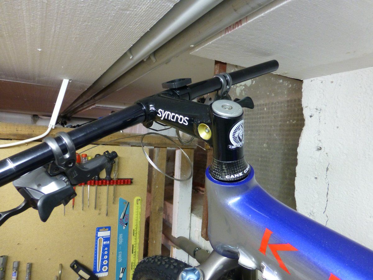

Viel mehr beschäftigten mich aber die zwischenzeitlich eingetroffenen konischen Spacer. Einmal ca. 2 cm hoch bauend und einmal ca. 0,5 cm hoch.....bei beiden trotz der konischen Form und der Innenvertiefungen immer noch ein hässlicher Spalt zwischen Steuerrohroberkante und Spacerunterkante.....
An sich passen die Spacer gut....leider fand ich keine matt schwarzen, aber ich finde das Sichtkarbon ist auch ok. Nun ja.....jetzt aber zum Spalt.....
Mal wieder bei Obi gestöbert und im Abflussbereich was gefunden...ein bisgen zurecht geschnitten und auf den ersten Blick: Holla, dat passt ja gar nit so schlecht.....Diesmal mit dem flacheren Spacer + einem weiteren normalen Spacerring.
Muss jetzt nur noch was zurecht schneiden, denn wenn ich die Ahead Kappe anziehe, dann drückt es den Gummi doch noch etwas auseinandern.....und ich muss ma gucken, ob ich vorsichtshalber auf der Steuerrohroberkante ne Schutzfolie anbringe. Befürchte, dass durch die Lenkbewegungen der Lack dort vom Abflussgummi auf Dauer abgeschurbelt wird. Oder was meint Ihr?

Wird er ;) Das ist bei den besten MC2 passiert, wenn die Spacer da auflagen. Bisschen Bewegung ist da immer:rolleyes:
Aber die Ahead-Kappe brauchst Du nicht anziehen:eek: Das würde ja nur aufs Lager drücken. Hier wird kein Steuersatz "eingestellt". Du musst nur die Klemmschraube festziehen, nicht die lange im Schaft ;)
