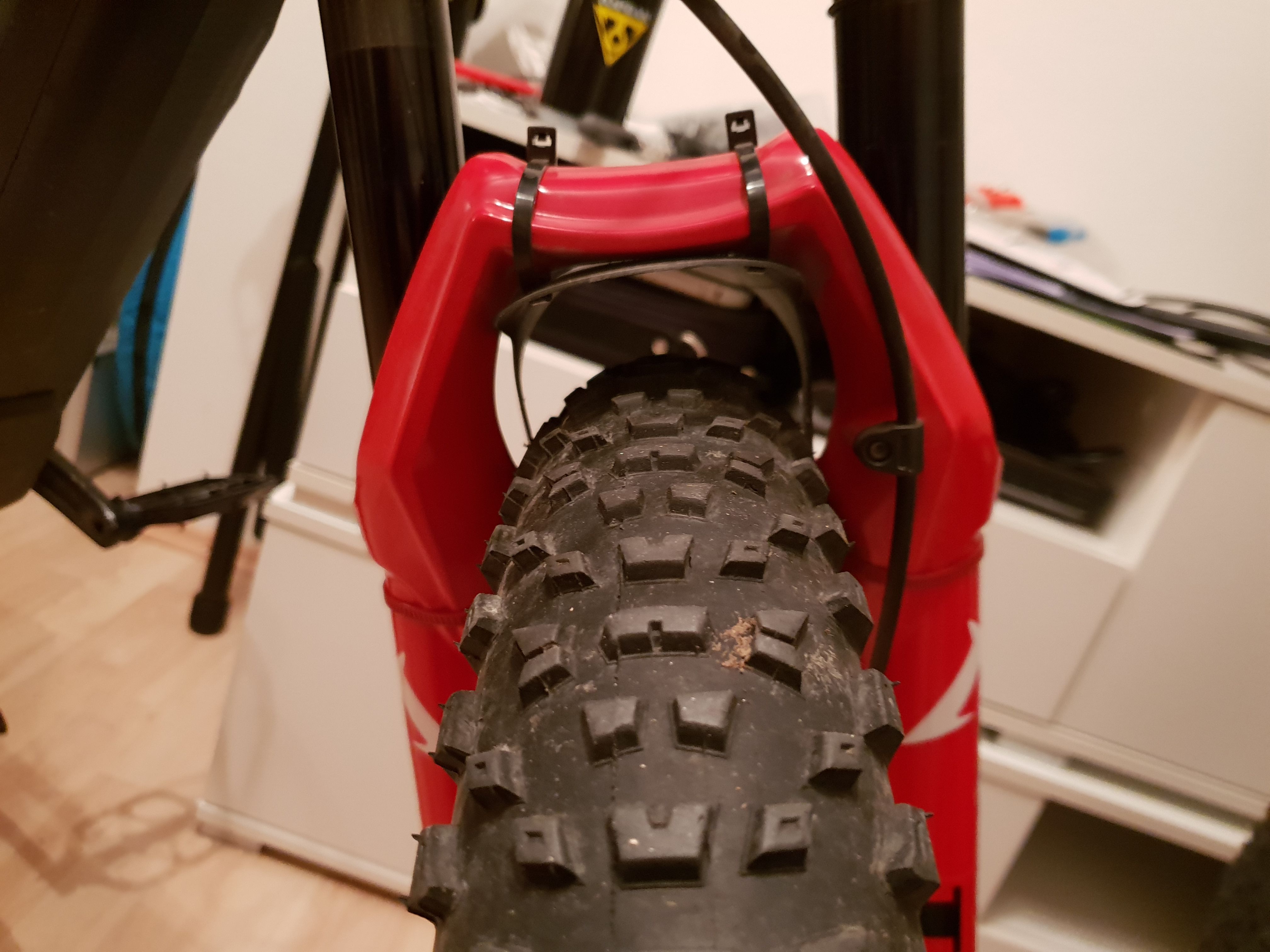

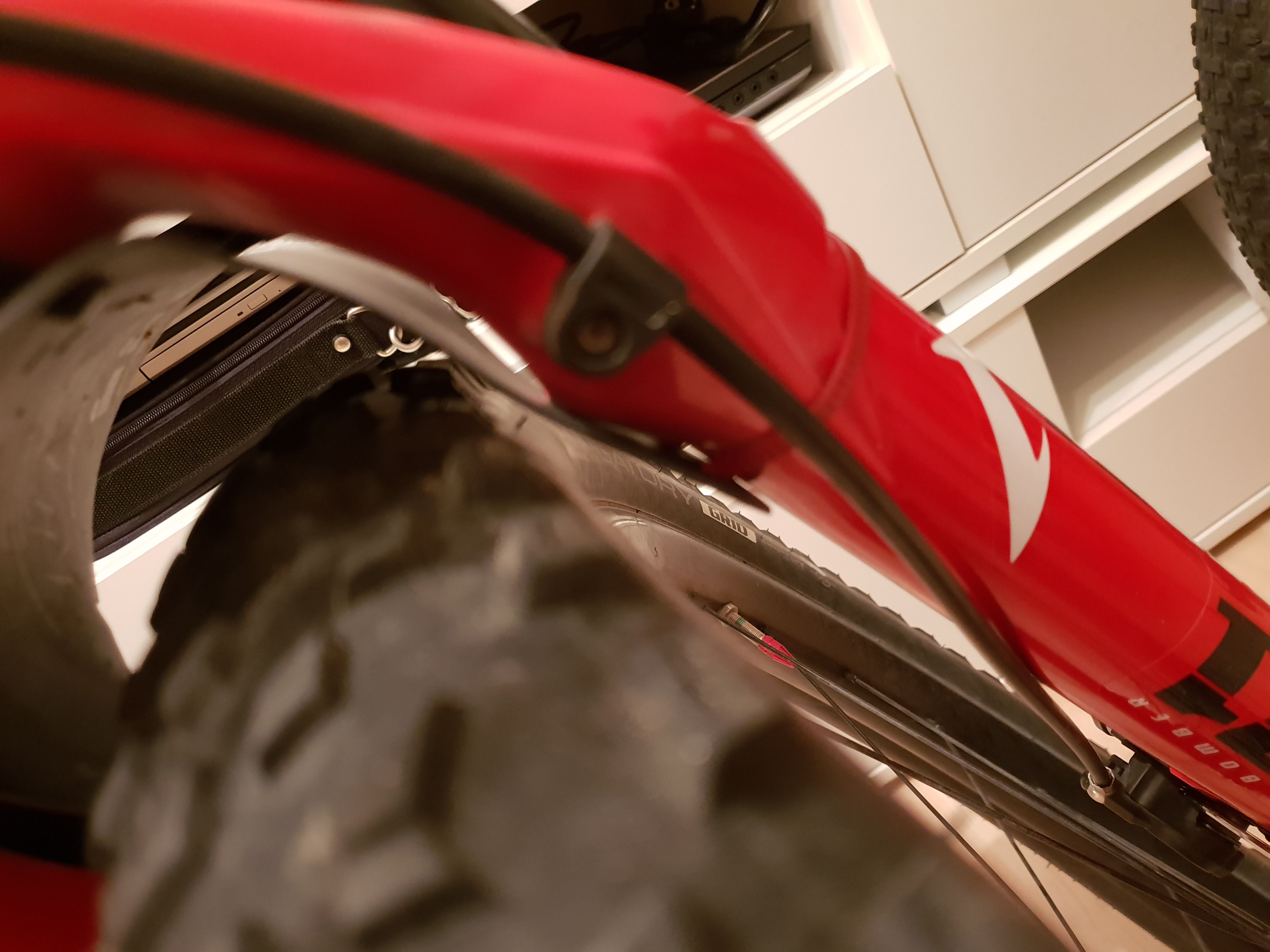

hier noch 2 Bilder von 27,5x3

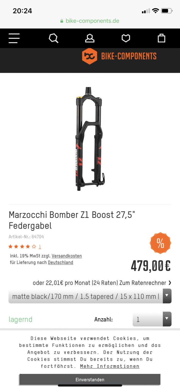

Wer keine vielen Knöpfe und Einsteller will, braucht nicht mehr auszugeben.. es gibt sie auch gerade bei vielen Händlern zum sehr guten Kurs :daumen:
z.B.:
https://www.bike-components.de/de/Marzocchi/Bomber-Z1-Boost-27-5-Federgabel-p64704/
