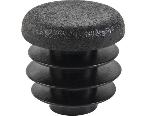

Bei Hornbach am Kleinteile-Regal (ist mit bei den Schrauben) gibt es diese schwarzen Plaste-Stopfen. Die stehen nur bissl weiter raus als die Originalen, sieht aber mMn. trotzdem professionell aus. Und ist halt ein Cent-Artikel – den man dazu auch noch vor Ort bekommen kann…

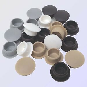

Auch im Baumarkt findet man diese Abdeckkappen aus dem Möbelbereich in versch. Größen und Farben. Ebenfalls ein Cent-Artikel. Die sind schön flach – haben aber den Nachteil, dass sie wahrscheinlich mit der Zeit herausfallen. Die oben genannten Stopfen halten durch die Lamellen in den Gewindegängen der Bohrung…

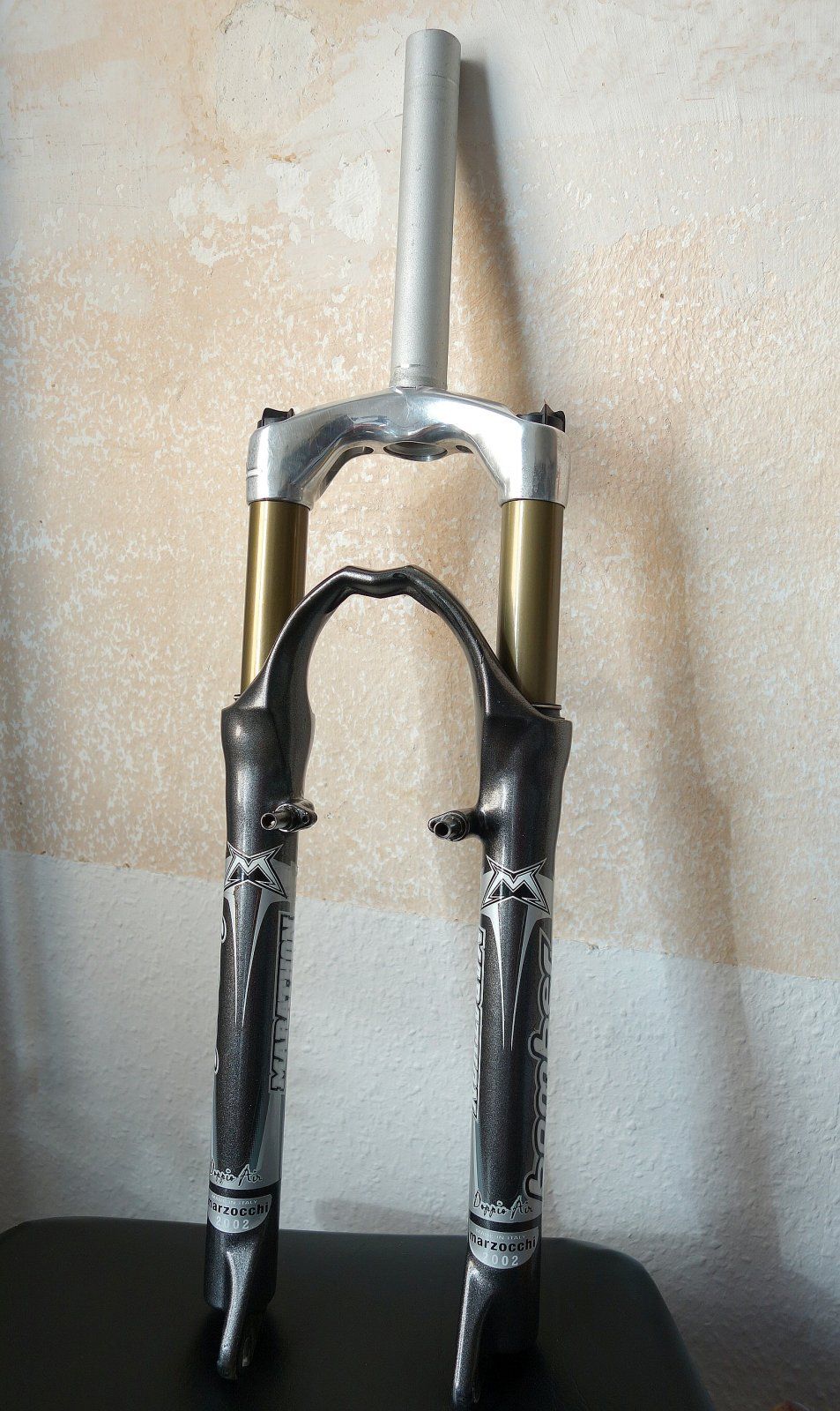

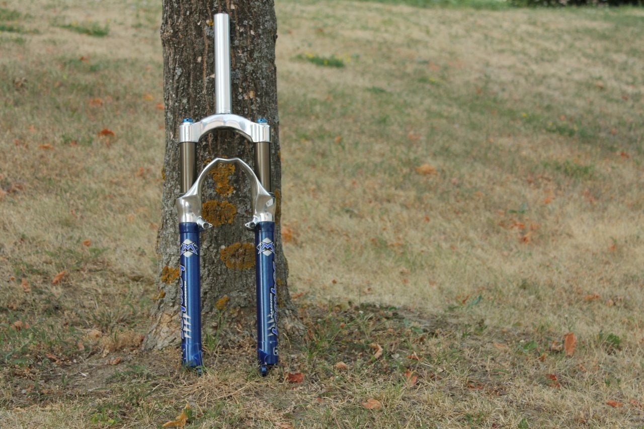

Mit den frühen Versionen meinte ich z.B. diese Gabel hier – 2000er Z2 Atom80 (Bild blaue Gabel).
Arch = engl. Bogen, daher bezeichnet M-Arch mWn. die Gabelbrücke in Form eines M (für Marzocchi). Und diese Grundform gab es zunächst als 3-teiliges und später eben als einteiliges Casting (Bild schwarze Gabel). M-Arch ist mWn. die Abgrenzung zu den früheren geschraubten Brücken ohne M-Form (z.B. Bild rote Gabel).
EDIT: Bilder gegen aussagekräftigere getauscht + Bild einteiliges Casting hinzugefügt

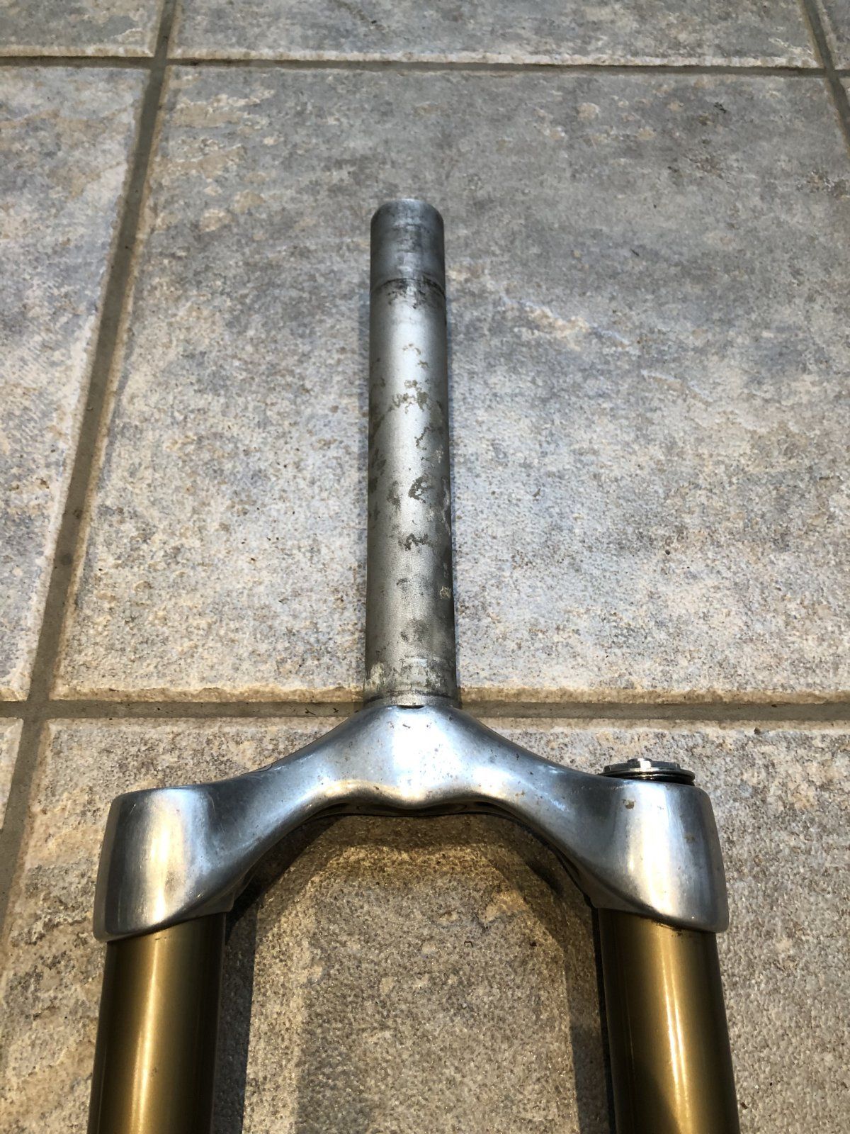

Zeig mal bitte Gabelschaft und Deine Gabelkrone mit jetzigem Gabelschaft.
So, hier nun:
Die Krone mit Schaft:
von unten:

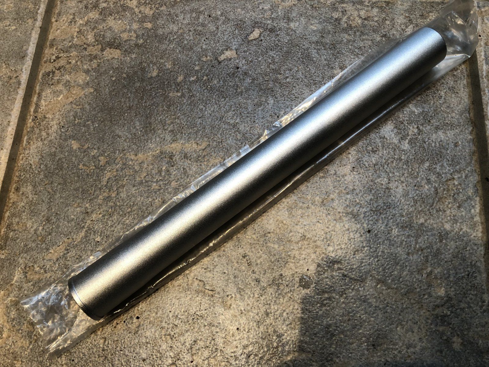

Der neue Schaft:

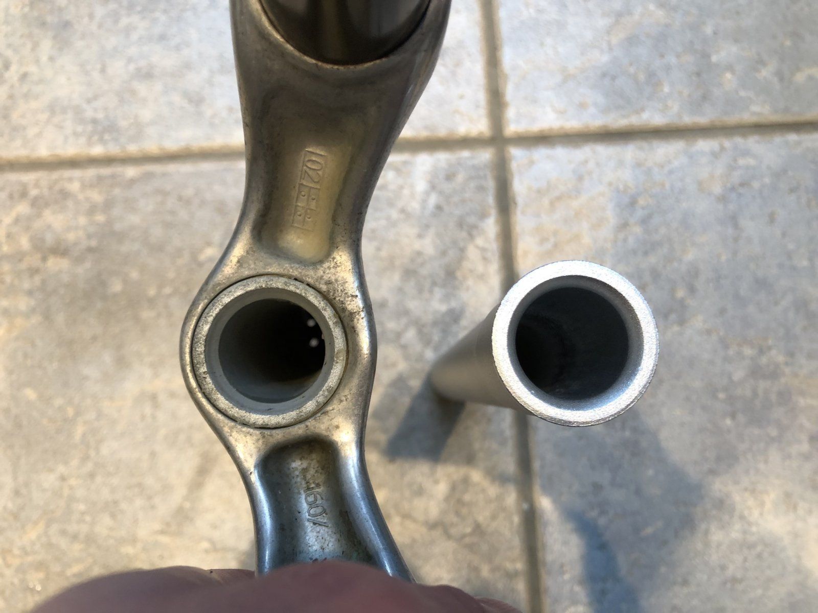

Der Teil des neuen Schafts, der in der Krone verpresst sein müsste:
Gemessene Durchmesser:
Bund am unteren Ende des Schafts: 31,8 mm
Schaftstück, das in der Krone verbleibt: 30,1 mm
Schaftstück (weit) oberhalb der Krone: 28,6 mm
Für mich Laien sieht das so aus als könne der neue Schaft ein geeigneter Ersatz für das olle, gammelige und zu kurze Teil sein.
Was sagen die Experten dazu?
Viele Grüße
Thomas
Ah stimmt bei den mittleren Bild ist das Brückenstück im silbern ja nur aufgepresst und wird teilweise durch die Schrauben in den Cantisockeln gehalten.
Dieser Bereich sollte nach dem Einpressen noch etwas (~5mm) über der Krone hinausragen, weil es auch zugleich der Presssitzdurchmesser (30.015 - 30.075mm) für den Steuersatzkonusring ist.
Danke Armin, ob es 5 mm sind, vermochte ich nicht auszumessen, aber dieser Teil wird in der Tat über die Krone hinausragen, sodass der Steuersatzkonus Halt finden wird.
@kraeMit, wie passend sieht der Schaft in Verbindung mit der gezeigten MarathonSL-Krone für Dich aus?
