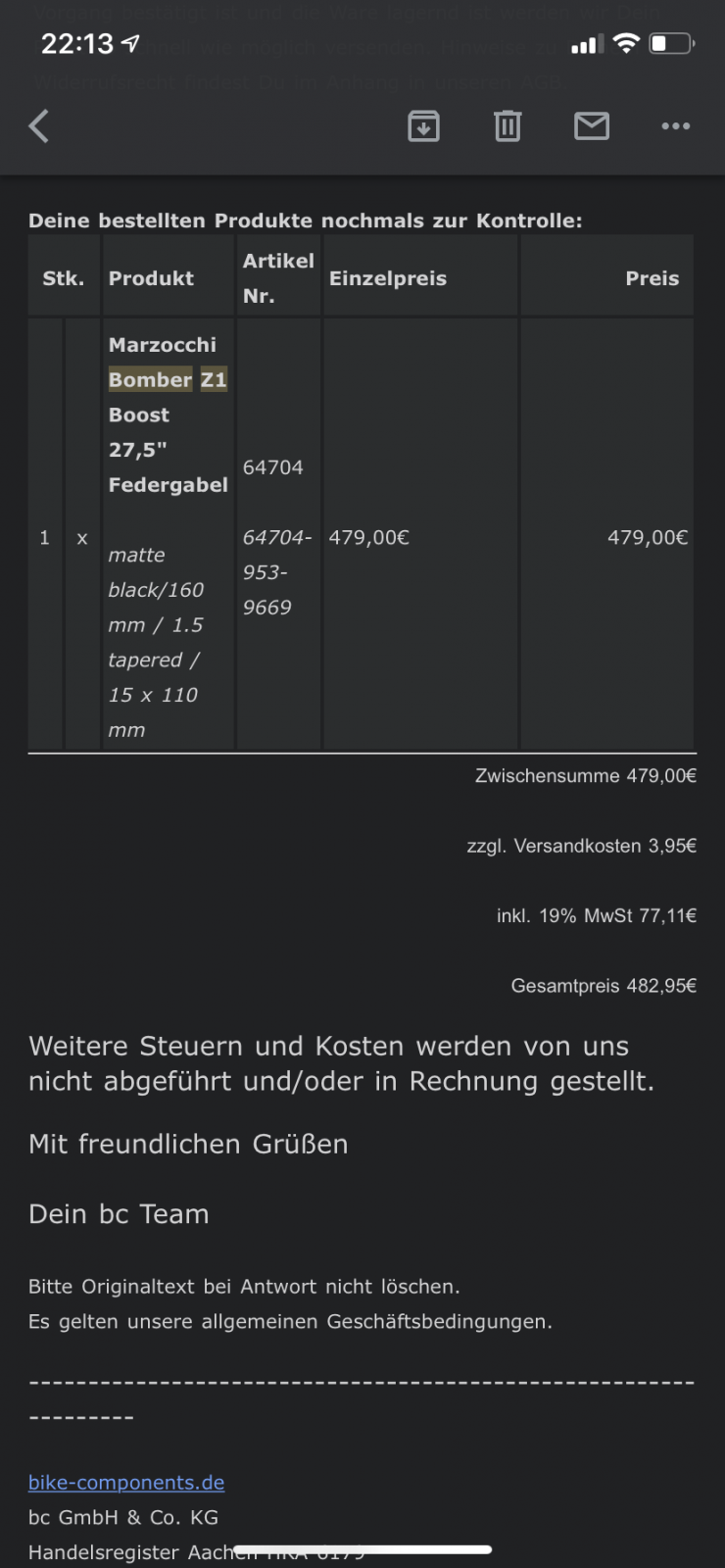

Das frag ich mich mittlerweile auch - als ich meine (Air) im Sommer 2019 gekauft hab, gabs die wochenlang in allen Varianten außer glossy rot für 499,- bei bc... verändert hat sich nichts...bis auf den Preis....kostet jetzt einfach mal 899... hätte ich damals doch einfach alle gekauft :wut:
