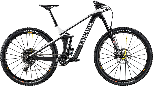

Hallo,
kurze frage in die runde findet ihr für das gezeigte Bike die Matte oder Glänzende Folie von easy-frame besser?
Es soll in der extended version Foliert werden.
Ich möchte das Bike so gut wie es geht schützen mache sowas auch zum ersten mal währe für ein paar Tipps dankbar.

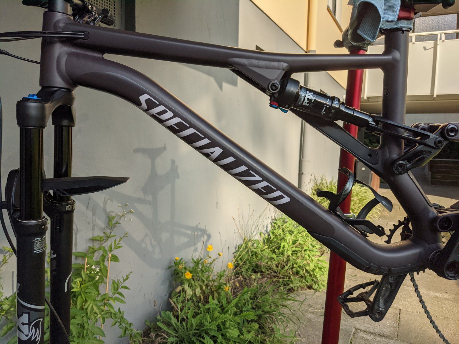

Weil es gerade auch noch in einer anderen Diskussion aufkam, hier kurz mein Erfahrungen mit dem 3M Paint Protect Film Pro Matt.
Mein Bike ist in SJ Comp Alloy in der Farbe "Satin Cast Umber/Clay". Ich habe bei mir die Ketten- und Sattelstreben, das Sattelrohr, das Unterrohr und dieses Querrohr am Dämpfer foliert. Das war das erste mal, das ich ein Rad oder irgendetwas anderes größeres beklebt habe.
Die Folie fand ich super zu verarbeiten. Sie lässt sich gut zuschneiden und man kann die Schutzfolie auf der Oberseite zum Anzeichnen mit CD-Markern verwenden. Aufgebracht habe ich die Folie mit Wasser und einem Schuss Spüli. Damit habe ich sowohl den Rahmen als auch die Klebeseite der Folie eingesprüht und anschließend die Flüssigkeit mit einem weichen Rakel raus gedrückt. Bei Kurven und Knicken (z.B. oben am Unterrohr oder an der Querstrebe) habe ich die Folie kurz mit einem Föhn erwärmt.
Insgesamt bin ich mit dem Ergebnis sehr zufrieden. Ich habe auch die Folie praktisch blasenfrei aufbringen können und bisher (2 Monate) hält sie einwandfrei. Kein Ablösen an den Rändern oder ähnliches. Lediglich die Oberfläche könnte noch etwas matter sein. Im Vergleich zum Rahmen glänzt sie ein bisschen:

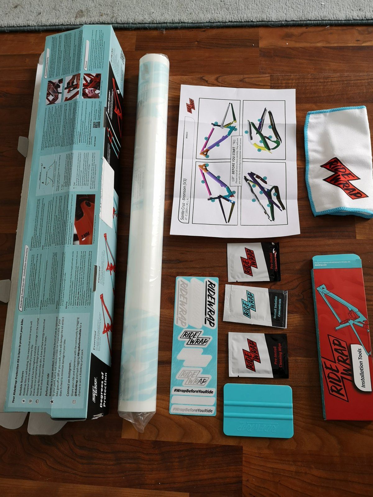

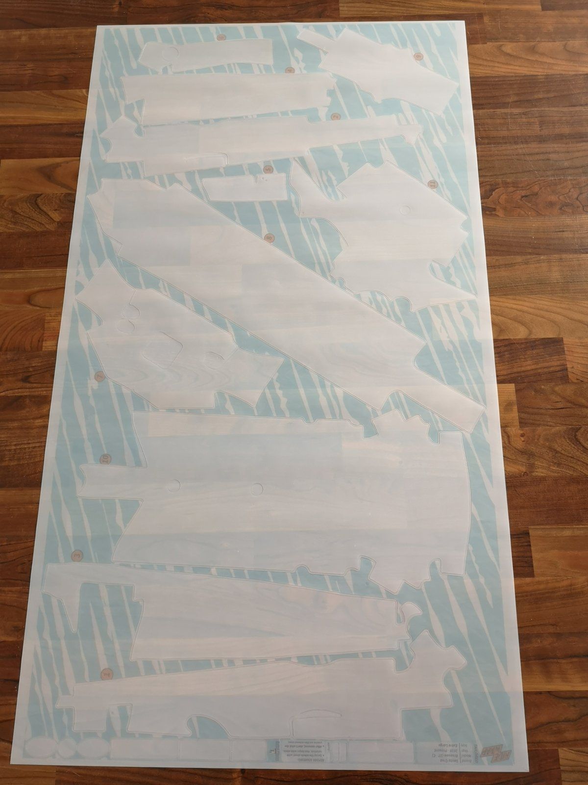

Heute mal das ride wrap kit ausgepackt, kannte nur easy-frame vorher.
Hier ist direkt Zubehör dabei und alles wirkt auch schon wesentlich hochwertiger, bin mal gespannt wie es sich verarbeiten lässt
Weil es gerade auch noch in einer anderen Diskussion aufkam, hier kurz mein Erfahrungen mit dem 3M Point Protect Film Pro Matt.
Hier ist direkt Zubehör dabei und alles wirkt auch schon wesentlich hochwertiger, bin mal gespannt wie es sich verarbeiten lässt Anhang anzeigen 1358822Anhang anzeigen 1358823
Moin, wie zufrieden bist du denn? Ich habe auch gerade ein Set von denen im Auge, bin bei über 100€ aber noch skeptisch. Es würde zwar den ganzen Rahmen schützen, aber ich frage mich, wie hoch der "Nervfaktor" bei der Anbringung ist. 🙈
