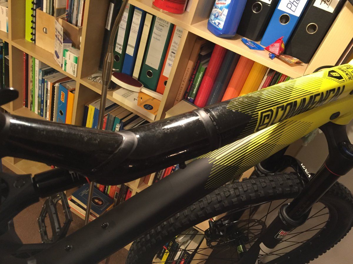

so, das rad ist wieder im haus und ich hab die dankenswerter weise von @zett78 überlassene folie mal aufgeklebt, die er auch an seinen z.B. black inc. verwendet hat. sie ist matt, aber im gegensatz zur klaren folie auf glänzend schwarz sieht man sie schon. die hat irgendwie eine textur in der oberfläche, die sie auffällig macht. ansonsten macht sie einen sehr guten eindruck

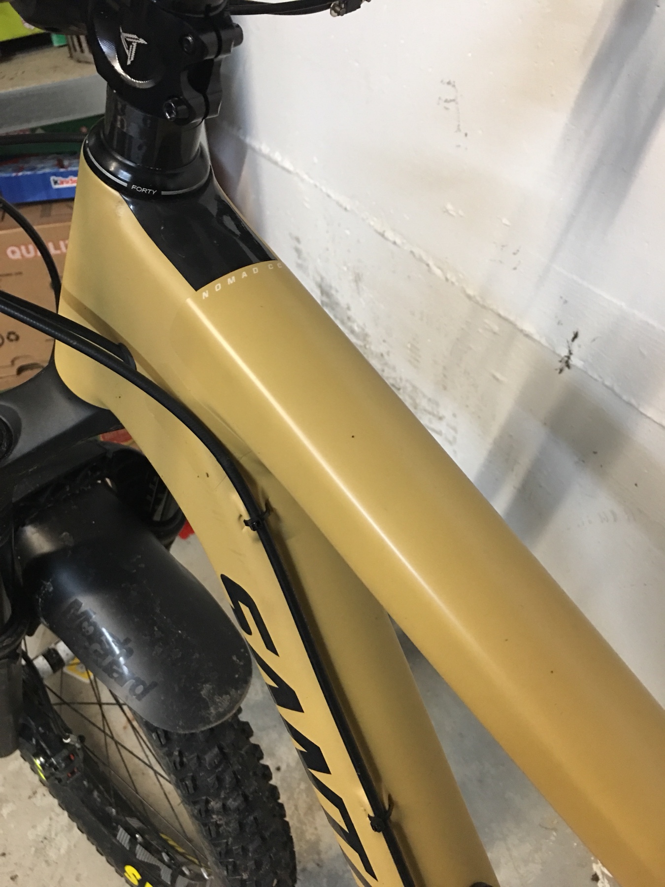

Hier noch die Bilder. Auf den Bilder fällt die Folie im Kunstlicht sogar noch mehr auf als in echt.
Ich hab mir halt gesagt, dass der erste Macken, der bis zum Carbon runter geht sicher mehr weh tut, als einmal 100€. Jetzt ist auch der komplette Rahmen foliert. Alle Teile haben super gepasst. So ne Folie schützt auch etwas das Carbon darunter.
Wenn man gerade Rohre hat, geht das vielleicht auch mit selbst zuschneiden aus dem großen Bogen für 30€, den man sich bei irgend einem Folienladen im www besorgt. Aber wenn der Rahmen viele Biegungen hat, wird das schwierig. Meiner hat viele Biegungen.
Da hast Du natürlich Recht. Ist da wirklich der komplette Rahmen foliert, inkl. z.B. der Innenseiten der Kettenstreben? Auf den Bildern ist das leider nicht so gut zu erkennen.
Ich habe mir 2 Bögen von der Meterware (1m x 15cm) gekauft.
Das sieht schon wirklich gut aus, vielen Dank für die Bilder! Sehr geiles Bike hast Du da:)
Die Innenseiten sind nicht standardmäßig dabei. Es liegen aber noch ein paar rechteckige „Flicken“ bei, die ich an den kritischen Stellen aufklebte. Ist natürlich alles nass verklebt. In meinem Fall aber nicht Wasser Spiritus, sondern nach Invisiframe-Empfehlung Wasser-Baby-Shampoo. Entfettet wurde mit Teerenferner von Sonax. Das ging sehr gut. Eine gute Sprühflasche für das Wasser braucht man aber. Sonst wird man wahnsinnig.
sauber gearbeitet ist es. aber nach wie vor ist die folie nicht wirklich matt und man sieht nen unterschied. an meinem sehr matten schwarzen würde das ziemlich bös kontrastieren.... ich hab mein remedy wirklich komplett eingepappt. alles. unter- ober- und sitzrohr, sitz- und kettenstreben. tretlager. nur die wippe nicht. zugeschnitten aus meterware. sieht man auch so gut wie nicht. außer da wo die folie aufhört. aber den aufwand würde ich nicht nochmal treiben. die typischen stellen abkleben reicht IMHO
