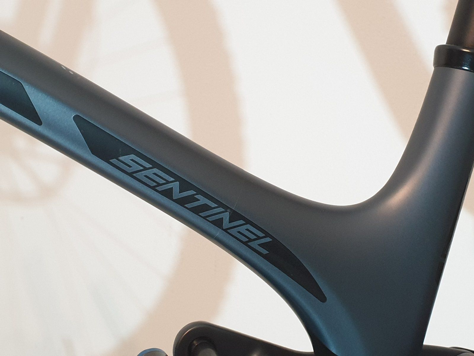

Hab mal ein paar Bilder gemach wenn es jemand interessiert.
Ist die matte Folie von easy-frame. Im Keller entstanden, meine Decken-LEDs haben 6000K und zusätzlich ein kleiner Strahler mit 6500K.
Hier ein Tageslichtbild. Wenn man es weiß, entdeckt man die Kante hinterm Steuerrohr.
Edit: Man sieht am Hinterbau wo sich der Dreck sammelt die Kante der Folie. Meine Geduld war etwas überstrapaziert, oder auch zu schlecht geputzt.

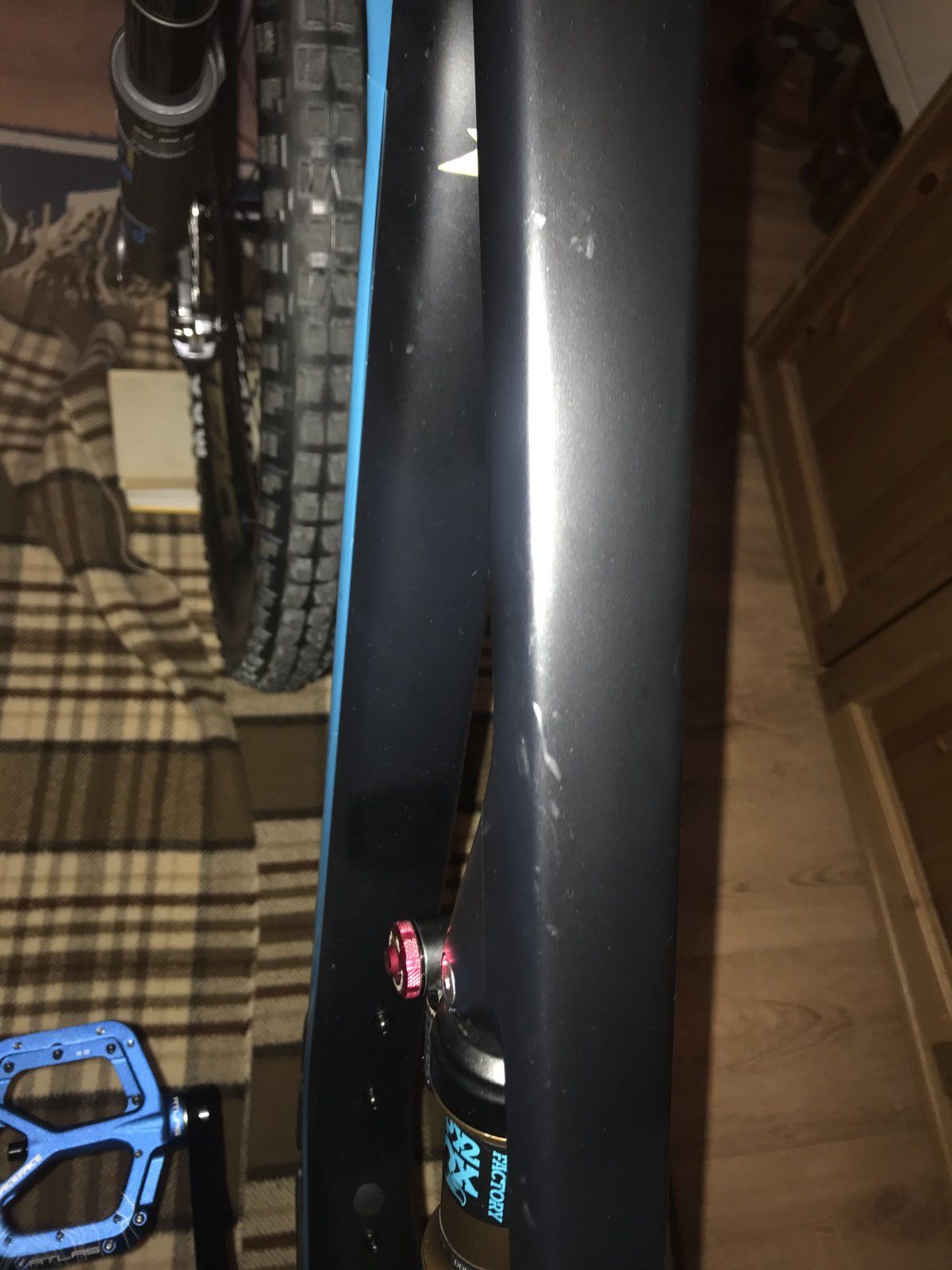

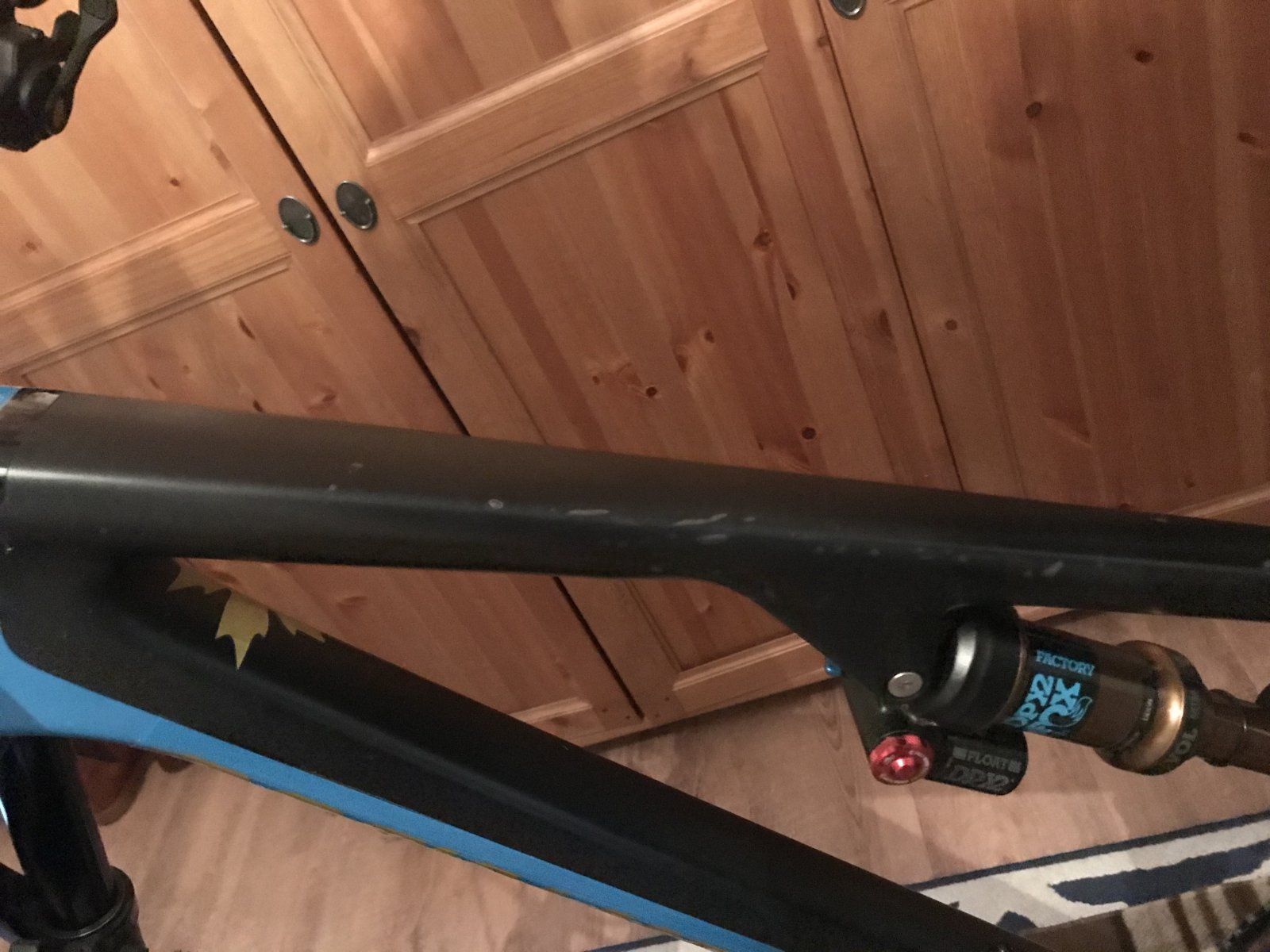

Hab gestern mein bike mit easy Frame beklebt. Ist jetzt 10 Stunden her. Sieht nicht gut aus. Weiß jemand ob die Blasen / Flüssigkeit noch weggehen? Was würdet Ihr tun?
@fugazi keine Ahnung ob es die richtige Methode ist, ich hab mit einer Nadel in einige Stellen versucht Löcher rein zu stechen um das Wasser raus zu bekommen. Die Folie ist aber zäher als gedacht und wenn man zu viel rumstochert wird sie unschön an der Stelle.
Vielleicht mal an einer weniger sichtbaren Stelle probieren. Vielleicht auch mal die Nadel heiß machen.
Für alles aber keine Garantie, bevor jedoch die Folie runterreißt einen Versuch wert.
Ich hab auch nicht alle Luftblasen rausbekommen.
