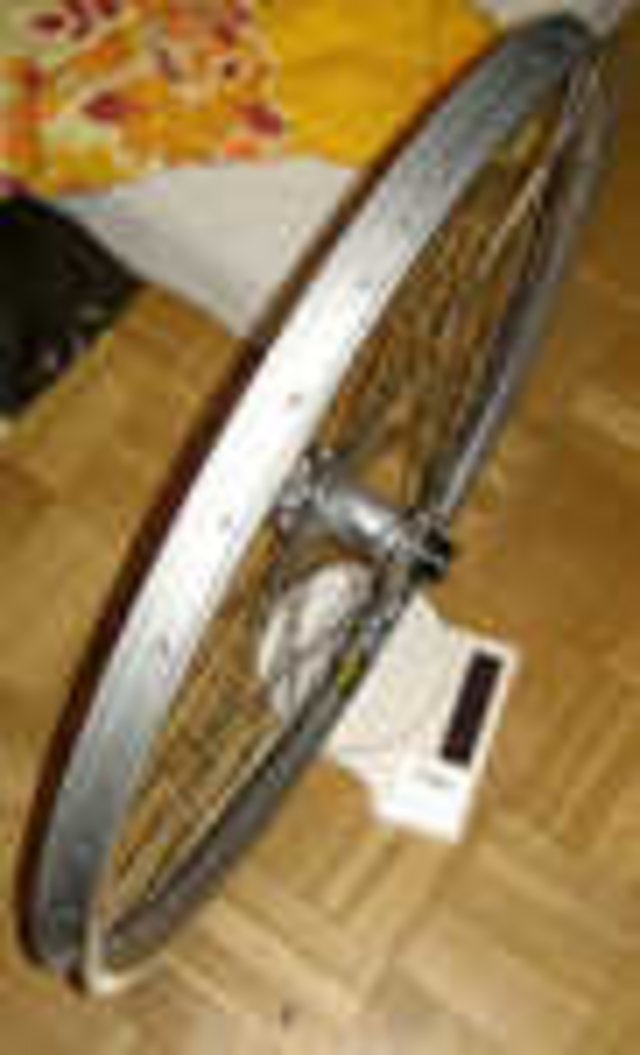

wie sehen die silbernen 721er aus? ich habe unterschiedliche bilder gesehen, von wirklich silber und eher grau. bin auf der suche nach silbernen finde aber sonst nur die katalogbilder und da kommt die farbe gar nicht rüber.
