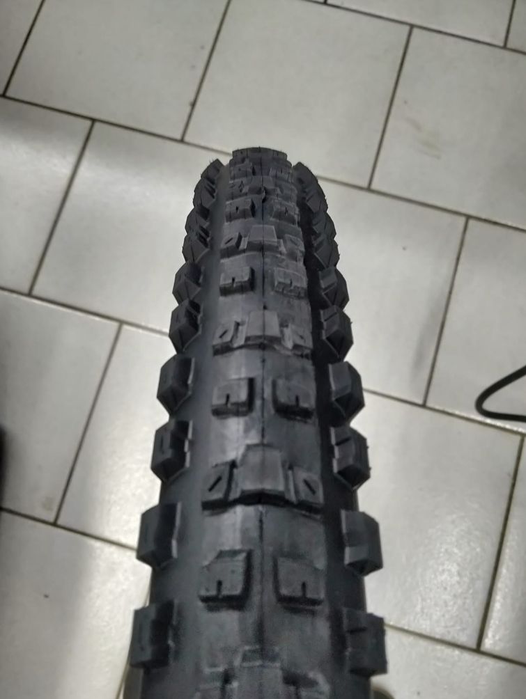

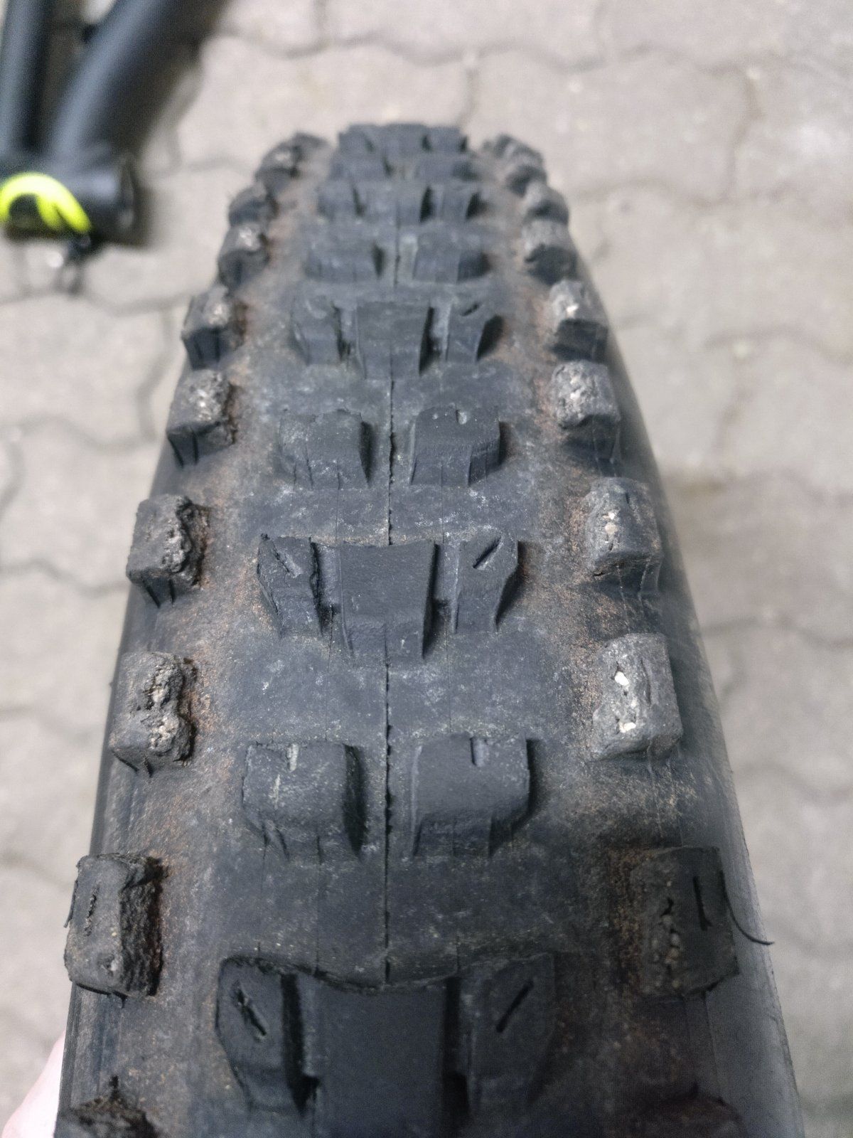

ich würde den dissector nicht auf ner 21er felge fahren der wird rund wie ein balloon. Hier 2 fotos einer auf meiner 30er felge und einer beim freund auf ner 27er felge. Da sieht man schon wie sehr sich die aussennoppen wegwölben. Also würde ich schon gar nicht an eine 21er denken. WT ist nun mal für breite Felgen und nicht nur marketing.

Ja, habe ich mir vorhin auch gedacht, als ich die Bilder gemacht hatte :D
Hatte da vorher nicht so genau hin geschaut. Ist halt trotzdem MaxxTerra.
Der DHR2 in Dual hat meines Erachtens schon länger gehalten und vor allem die Seitenstollen waren nicht so im Arsch. Aktuell weiß ich noch nicht, ob ich im Frühjahr wieder den Dissector drauf mache oder mal was anderes teste. Hab noch nicht raus gefunden ob es eine bessere Alternative gibt, die dann auch in allen Belangen überlegen ist.

Dual hält auf jedenfall länger. Ich fahre am HR ausschließlich DHR2 oder sowas in Dual. Mein Assegai und Shorty zeigte am VR auch irgendwann so ein Verschleissbild. Aber nicht so schnell. Ich glaube aber auch, dass die stollenform vom Dissector das Ausreißen begünstigt. Ich habe den jetzt in Dual hier liegen, mal schauen was der macht, wenn der 500 km weg hat.
