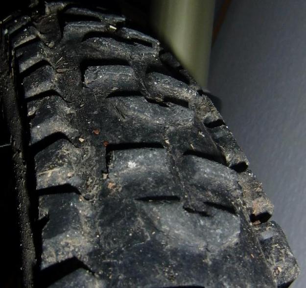

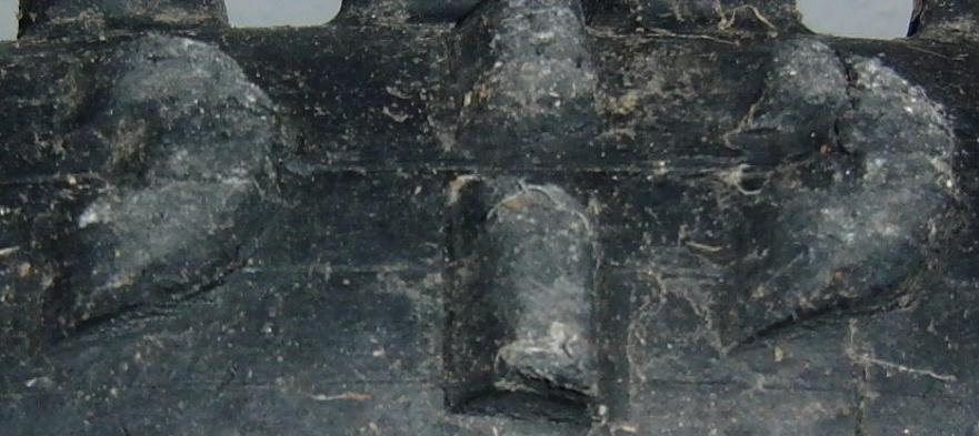

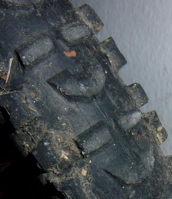

War heute bei ner nassen Tour untwerwegs und recht erschrocken über den schlechten grip meines Highrollers 42aST. Der ist jetzt seit nem Jahr drauf und sieht an den Stollen auch schon recht mitgenommen aus. Aber das Profil ist noch da. Kann es sein das er trotzdem durch ist?
So hier die Bilder. Ich hoffe man kann es sehen
