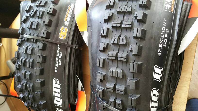

neue Reifen soeben montiert:
DHF 2.5 3C MaxxTerra vorne / DHR2 2.4 Dual hinten
1.4bar vorne / 1.6 bar hinten jeweils mit Schlauch auf einer 24mm Felge
(vorher: DHR2 3C 2.3 vorne / Minion SS oder DHR2 Dual 2.3 hinten)
beide wiegen genau 950g, der DHF ist minimal breiter (62mm Stollen) als der DHR2 (61mm)
Rad fühlt sich subjektiv 1kg schwerer an (tatsächlich +250g)
Es steht unübersehbar WT (WideTrail) drauf, sehe aber keine Probleme auf einer 24mm Felge ausser dass er etwas schmäler ausfällt.
Rollwiderstand beim DHR 2.4 Dual ist gefühlt deutlich größer als beim DHR2 2.3 Dual den ich vorher drauf hatte.
Was Maxxis im Programm fehlt sich leichte voluminöse Reifen die auch gut rollen so wie Schwalbe es jetzt mit den Nobby Nic 2.6 anbietet.
Fazit zur den "alten" Reifen:
Der DHR2 2.3 3C hat mir vorne überhaupt nicht gefallen, der Minion SS 2.3 war hinten schnell überfordert wenn der Boden auch nur leicht feucht war. So gesehen war meine vorherige Reifenkombi die ich anhand div. Meinungen in diesem thread zusammengestellt hatte ein ziemlicher Flop.

Ich bin vom DHF 2.5 am Vorderrad sehr angetan. Fahre ihn allerdings Maxxgrip (1.020 Gramm ggü. 980 Herstellerangabe) und auf einer asym i35 mit 100ml Dichtmilch.
Druck je nach Gelände und Tempo zwischen 1,1 und 1,3 Bar.
Eventuell gehe ich für Finale L. noch einen Ticken hoch.
