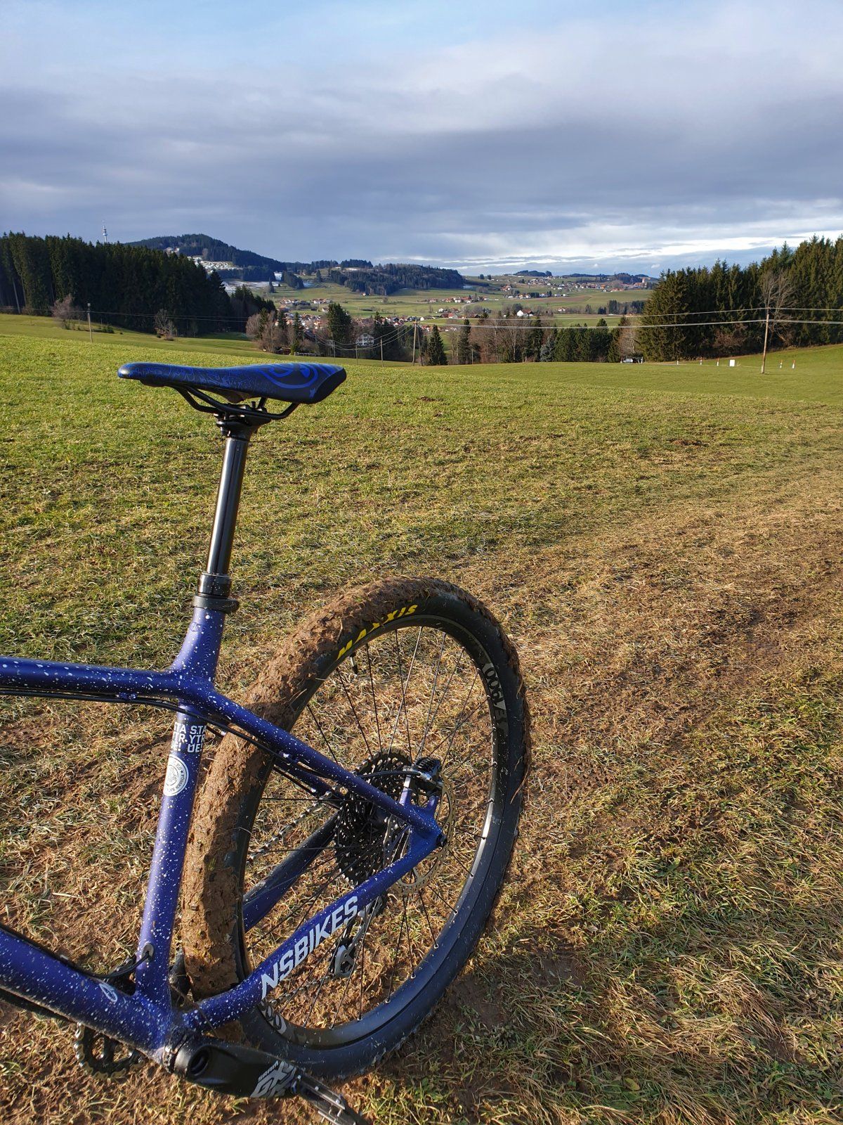

Deswegen soll das Trail-HT auch besser Rollen. Wobei ich nur Fahre wenn das Wetter gut ist, aber im Wald triffst halt auf Stellen die nicht nur feucht sind, deswegen traue ich dem Rekon nicht.
Kann dann mal so aussehen mit dem Forekaster
Wobei er "relativ schnell" wieder frei war.

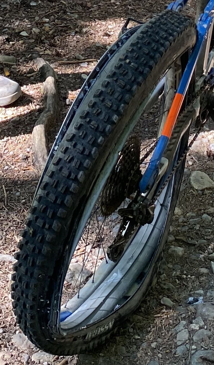

Der Diss MT liegt nicht signifikant über DHR II 2,3 dual Niveau. Rollt besser als der DHR II Dual 2,4. Meiner war gebraucht erstmontiert, evtl sind die neu etwas klebriger aber auch (ver)tretbaren Niveau
Haben sich die Maxxis auffällig leicht aufziehen lassen? Würde auf dumme Paarung aus Reifen am oberen und Felge am unteren Ende der Toleranzen tippen.
Vielleicht ? Montage war eher einfach. Setzdruck so bei 1,5-2 bar. DT XM1501 und Newmen. Wie gesagt. Mit Schwalbe, Specialized.... gab es das Problem nicht. Werde sie einfach mal reklamieren.
Vielleicht wirkt das CushCore wie eine Art Drehpunkt und die Belastung auf den Wulstbereich wirkt mehr nach außen (Sinn eines Inserts) radial.
Ich tippe schwer darauf das es die Toleranzen sind.
