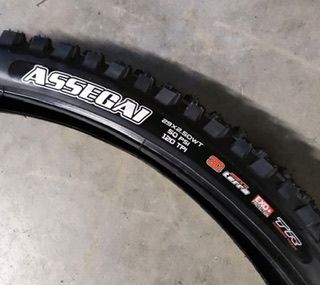

Frage: hab bei eBay nen Assegai gefunden, komme aber mit der Zuordnung nicht klar.
Laut Aufschrift ist es ein:
29x2,5WT 3C MaxxTerra Exo+ TR
Aber 120TPI
—> Ich verstehe aber, das 120TPI dann MaxxGrip ist?!?
Ist das ein alter Reifen, alte Serie, oder Druckfehler???
Aber 120TPI
Was meint ihr also? Zuschlagen?
Oder ist der Vorteil der neuen Karkasse deutlich besser?
