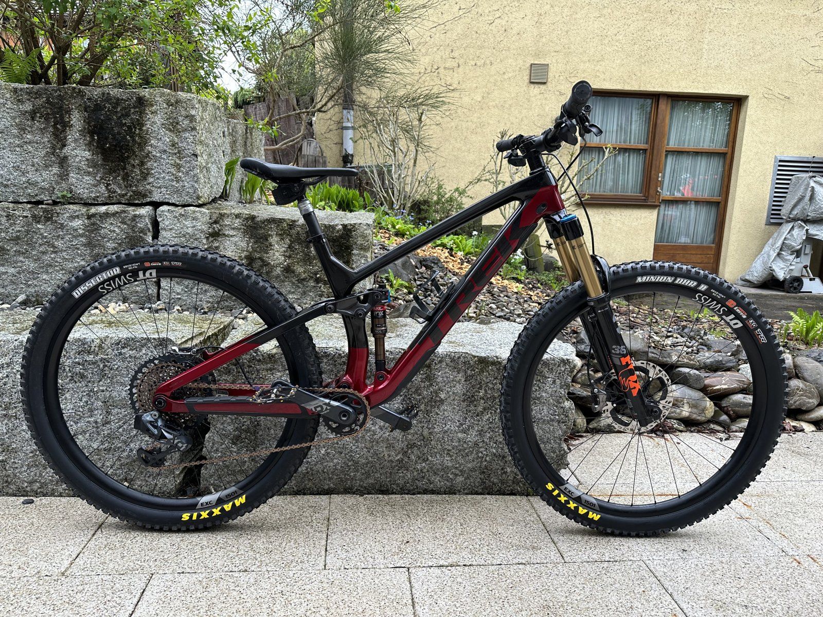

Ich möchte hier mal was zum Dissector schreiben.
Jahrelang fuhr ich die Minions und war immer zufrieden. Da meine Touren meist zwischen 1000 und 1200 Hm haben, sehnte ich mich nach etwas besserem Rollwiderstand.
Neue Reifen waren fällig und ich entschied mich für die Dissector (h) Minion DHF (v) Kombi. Ursprünglich war der Dissector vorne und hinten geplant, aber in praktisch allen Tests wird der Grip, Bremstrakion und der Kuvenhalt bemängelt. Also beließ ich es mit Hinterrad.
Gestern konnte ich die Kombi auf meinen Hometrails erstmals testen. Die Bedingungen waren ideal es hat die letzten Tage kräftig geregnet. Der Waldboden war aufgeweicht. Es gab trockene Stellen und teils Schlamm. Wurzelteppiche, Felsen, Geröll und auch Forststraßen.
Berghoch war der Rollwiderstand tatsächlich um einiges besser als bei den Minions. Besonders im Vergleich zum DHR, aber auch zum DHF. Die Tretkraft wurde auch bei steilen Anstiegen gut übertragen.
Auf den Trails war der Grip nicht ganz so gute wie bei den Minions, aber immer noch ausreichend vorhanden und gut kontrollierbar. Der Bremsgrip ist in eta mit dem DHF vergleichbar, aber merklich schlechter als der DHR. Für mich mit meinem Fahrkönnen aber mehr als ausreichend.
Auch wenn es bis jetzt nur eine Ausfahrt war, bin ich sehr zufrieden mit dem Dissector. Ich empfinde ihn deutlich besser als in den Bewertungen in den Tests der üblichen Zeitschriften. Mittlerweile frage ich mich, ob es eine reine Dissector Bereifung nicht auch getan hätte 🤔
Wie sind da eure Erfahrungen mit dem Dissector?

Erste Testfahrt auf meinem Hometrail ist beendet. Der DHR 2 rollt wie erwartet schlechter als der DHF. Auf dem VR fällt das aber kaum ins Gewicht und der sehr gute Rollwiderstand des Dissectors am HR bleibt erhalten. Auf dem Trail finde ich den DHR am VR eine Wucht. Extrem grippig, spurtreu und eine super Bremstraktion.
Für mich, der sehr lange den DHF am VR gefahren ist, ist die eckige Bauform etwas gewöhnungsbedürftig. schon bei leichten Kurven habe ich das Gefühl bereits auf den Seitenstollen zu fahren. Das ist mir beim DHR am Hinterrad nie aufgefallen bzw. hat mich nie gestört.
Und der DHR baut eher schmal. Im Vergleich zum Dissector ist er auf gleicher Felgenbreite 2 mm schmaler. Rein optisch wirkt er im Vergleich zur Fox 36 etwas mickrig. Das ist jedoch reine Kosmetik. Es wäre interessant zu wissen was der DHR 2.6“ auf einer Felge mit 30mm Innenweite misst.
Insgesamt finde ich die DHR/Dissector Kombi sehr stimmig und ich werde sie weiter testen.
