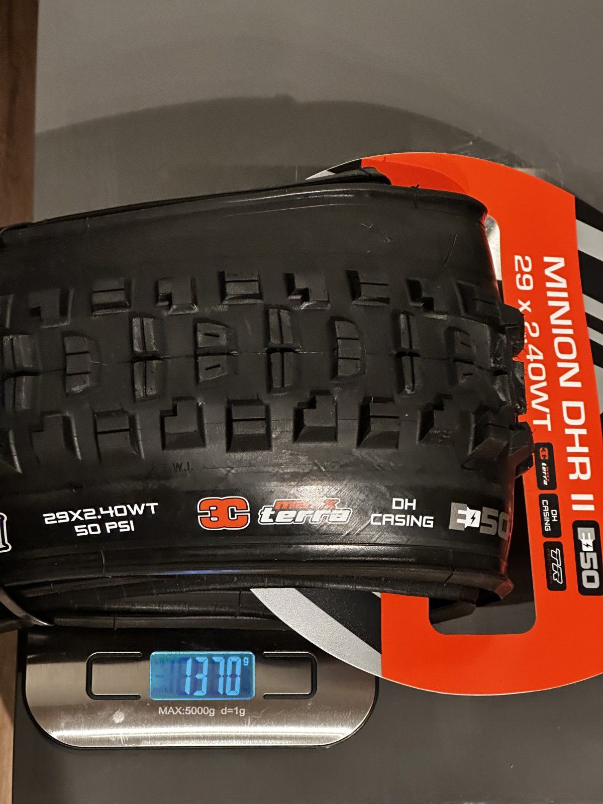

Ich fahre hinten einen Minion DHR 2 2.4WT MaxTerra 3C DD und vorne einen Assegai 2.5WT MaxGripp 3C DD. Das sind meine ersten Maxxis reifen.
Bei trockenem Wetter sind die trails wo ich fahre sandig, gibt auch schotter. In den Kurven rutsche ich vorallem mit dem Hinterrad ständig weg, vorne auch ab und zu. Ich fahre 2 bar vorne und hinten bei 90kg Gewicht.
Wenn ich mit der Luft auf 1.7-1.9 gehe habe ich Probleme mit Durchschlägen und der grip ist minimal besser, trotzdem Rutsche ich ab und zu.
Regenwetter hatte ich in diese Saison im BP vielleicht 5 mal. Vorwiegend fahre ich bei schönem Wetter, wenn’s regen gibt und ich im Park bin fahre ich trotzdem.
Bei DD will ich bleiben, damit bisher noch keinen Platten gehabt.
Würdet ihr eine andere Kombi empfehlen? Soll ich mir inserts kaufen? Wegen den Durchschlägen.

Bei 2bar ist das mit dem Gripmangel kein Wunder. Würde entweder DH Karkasse wählen oder Insert.
Runter mit dem Druck, dann hast Grip.
