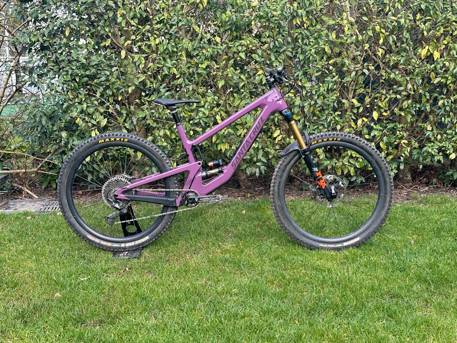

Wie bei jedem Aufbau trifft man auf kleinere oder größere Überraschungen...diesmal: Flaschenhalterschrauben mit Flansch...die passen nicht zur Fidlock Aufnahme und die normalen M5x14 nicht in den Kofferraumdeckel ...also erstmal zum lokalen Schraubenhändler...ansonsten lief es recht geschmeidig. Grobe 15,1 kg.
Hier für Freunde des alten Daumenkinos 8-)

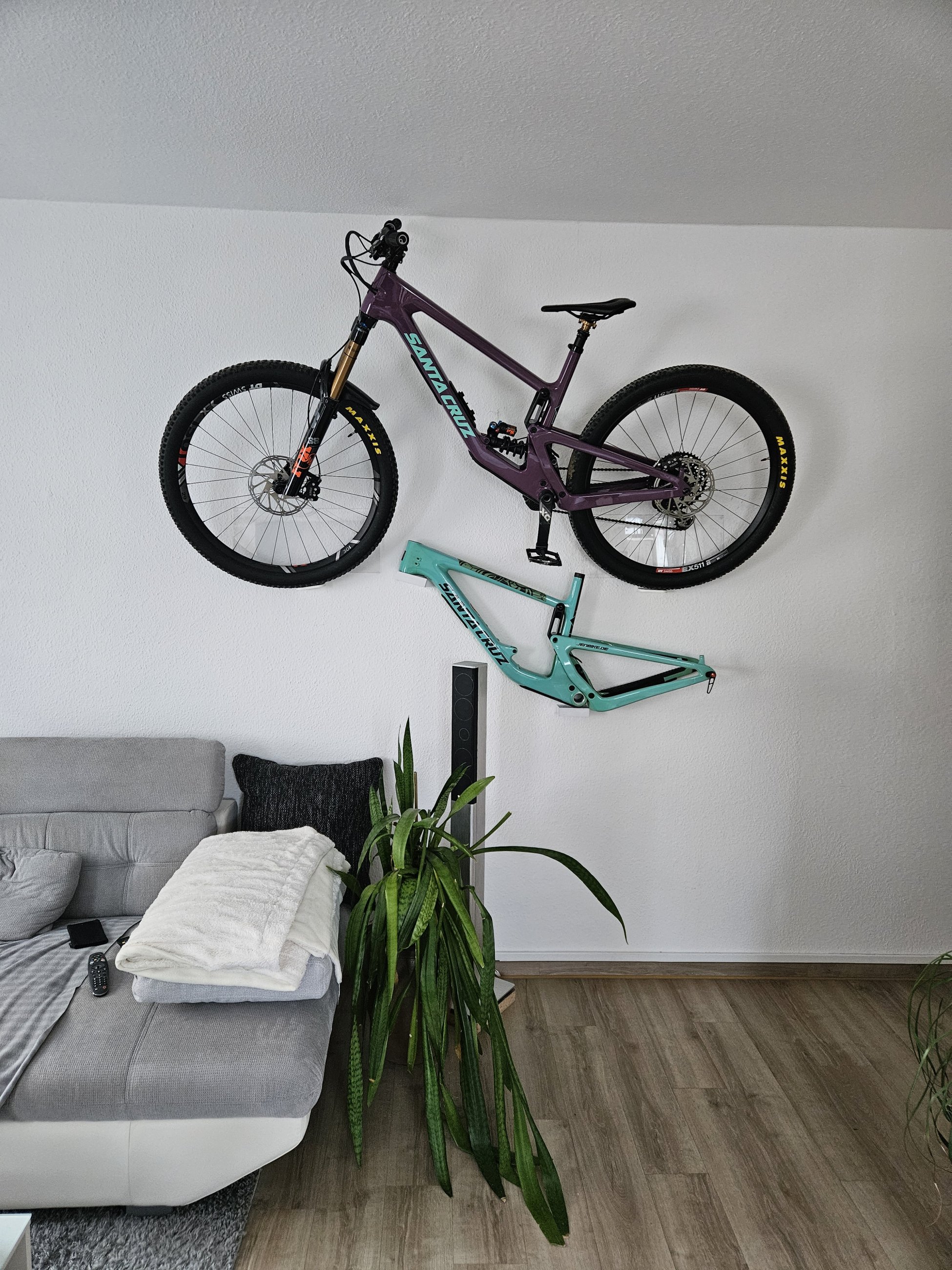

Meiner hat auch nen Platz gefunden...Zersägen für die Lampe hab ich nicht übers Herz gebracht😅

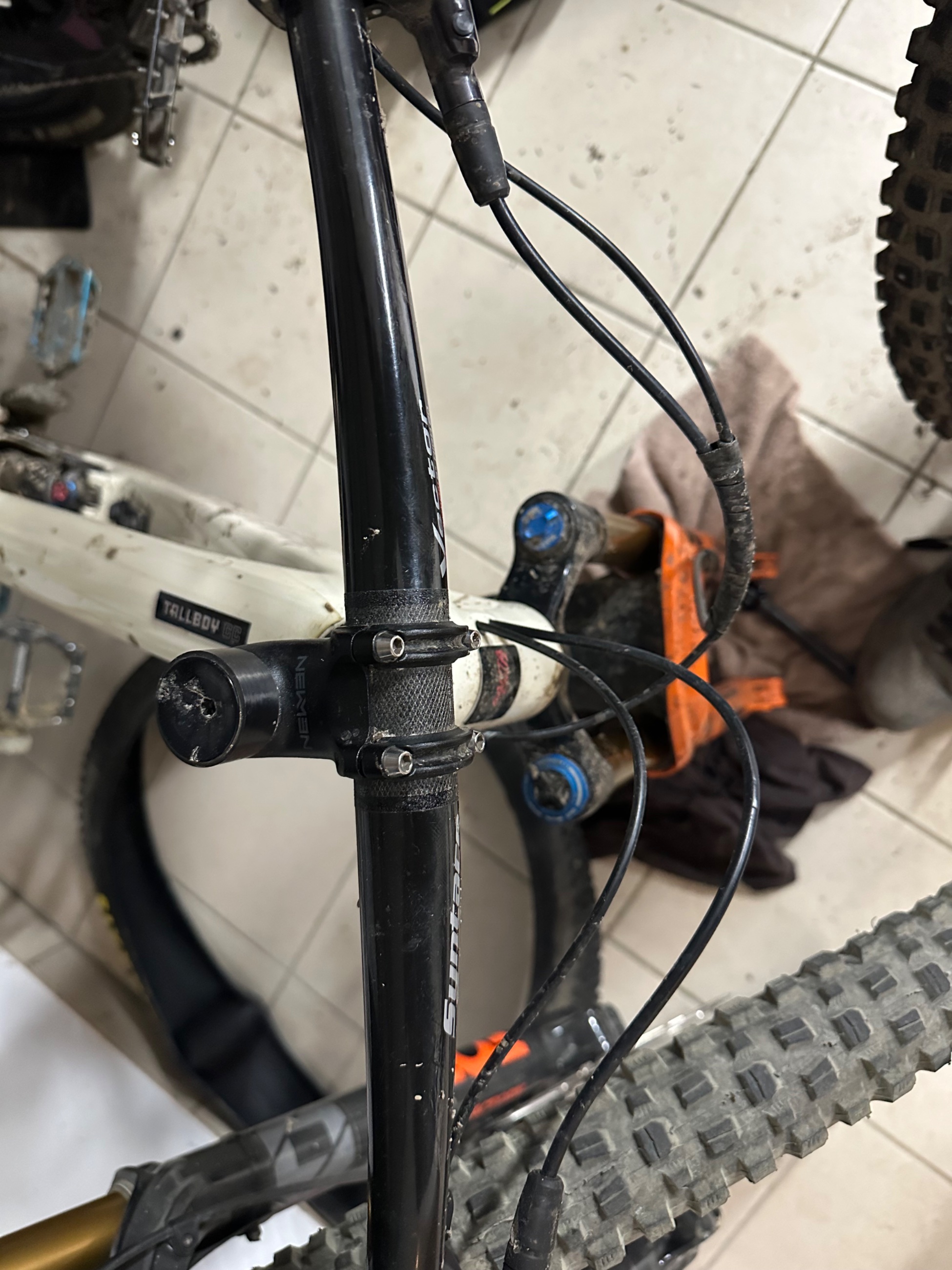

Hängt natürlich etwas vom Setup ab…beim Tallboy hab ich alles sauber längen können. Dann sieht das so aus. Wenn Du zu lange Stücke zu zweit umwickelst bzw. fixierst, können sich die Hüllen/Leitungen eben auch nicht mehr frei biegen, was ich nachteilig finde. Den Spiralschlauch habe ich mir mal als Meterware gekauft und hält wahrscheinlich bis zur Rente…Kabelbinder, Schrumpfschläuche oder die Abstandshalterclips haben mir nie komplett getaugt.

Hast Du denn nicht beim Schrumpfschlauch das Thema, dass Du den vor der Montage auf die Leitungen/Hüllen schieben musst...das ist doch spätestens beim nächsten Serviceeinsatz nicht komfortabel. Oder habe ich ein Brett vorm Kopf?
Jo anders wird’s nicht gehen. Ich Probier mal den Spiralschlauch über drei Leitungen zu drehen damit da keine Spiel mehr ist, wo sie aufeinander schlagen können
Wenn Du das vorhast, was ich vorm geistigen Auge habe, werden die Leitungen sich beim Einlenken voneinander wegbewegen und das dann nicht gut klappen. Aber let's try...
ja hast auch wieder recht. na dann experementiere ich mal :D zur not unauffälliges isolierband an der hinteren bremsleitung am kontaktpunkt
edit: kabelbinder lösung getestet und für effektiv befunden. geklapper ist weg. waren also die leitungen.
