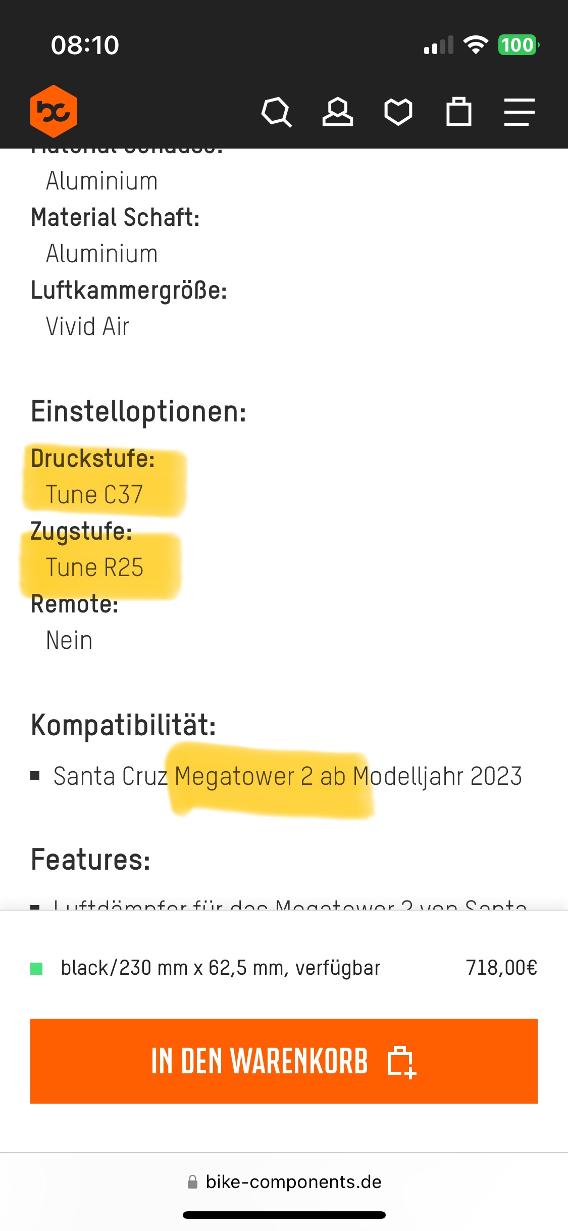

Ist der Dämpfer Tune vom Nomad zum Megatower V2 identisch ?
Einfach rein damit und probieren. Am Ende vielleicht sogar ein wenig komfortabler.Ist der Dämpfer Tune vom Nomad zum Megatower V2 identisch ?
Nein, das Megatower ist straffer übersetzt.
Warum verkaufst Du den Vivid?Ich habe einen einmal gefahrenen Vivid mit Nomad tune übrig, welcher derselbe ist wie für das Megatower, allerdings mit 65mm Hub.
