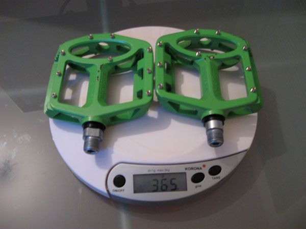

Pedale: aktuell 520 -> locker mit NC-17 390g, ich spare aber auf Reset dass macht dann 220g. Wird aber sicher ein Traum bleiben.
Die NC-17 sind nur umgelabelte Wellgo Pedale die zum 3 fachen Preis verkauft werden. Die baugleichen Wellgo Magnesium Version gibt es über ebay.com aus Australien, zum Spotspreis. Gewicht liegt bei 360-370g.
Investiert man inklusive Zoll etwas über 90€, bekommt man die Version mit Titanachse, macht dann nur noch 300g Gewicht:
http://cgi.ebay.com/Wellgo-08-MG-1-...5|66:2|65:12|39:1|240:1318|301:1|293:1|294:50
nanana - das bezog sich auch nicht auf die Sudpin, sondern auf die um rund 15g leichteren NC-17 MG I S-Pro
WELLGO MG-1
attachment.php
Ist auch kein Geheimnis das NC-17 die Pedale bei Wellgo einkauft... Schau Dir mal den Katalog von Wellgo genau durch, Du wirst überrascht sein, von wie vielen Marken du dort die Pedale findest ;)
