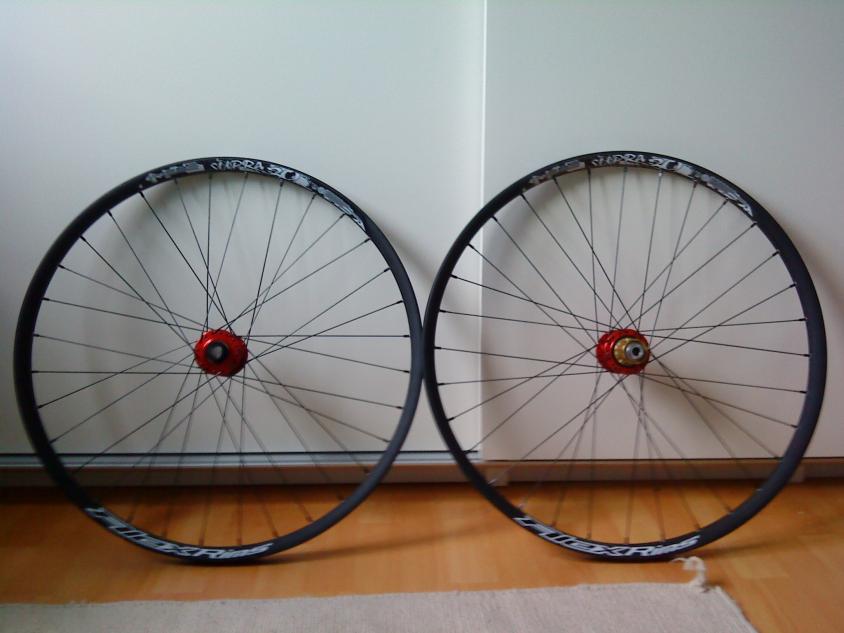

mein LRS is da!!!
leider sind die bilder ned so toll,hab halt nur noch die handycam...die canon steckt jetzt geldmäßig im rahmen;)...man muss halt prioritäten setzen!!

die dt 5.1 wäre die andere alternative gewesen...allerdings verbaut der "hersteller" die nicht mehr weil er mit der supra einfach bessere erfahrungen gemacht hat..und ich bin mit dem endprodukt bisher super zufrieden;)
allerdings wird das warten alles verbauen und auch fahren zu dürfen immer unerträglicher!!
