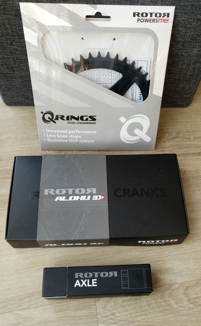

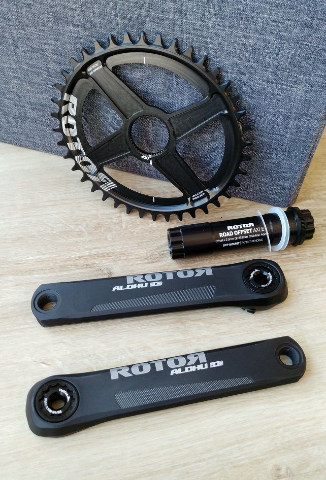

Der Rahmen ist da - klar, da gibts jetzt erstmal Fotos.
Bitte verzeiht, dass keine Zeit für ein umfangreiches unboxing da war, verpackt war alles ordentlich in durchgängiger Plastik verpackungen und einer dicken Lage Luftpolsterfolie darüber. Geht sicher noch besser, aber verkehrt ist es auf keinen Fall.
Wie man sieht hab ich bereits begonnen notdürftig was zusammen zu basteln. Die Frau war im Wald Pilze sammeln also ran ans Rad.
Die Lackierarbeiten scheinen für mein Laienauge sehr gut gemacht worden zu sein, auch ein Blick in das "offene Carbon" hat keine Auffälligkeiten gezeigt. Die Montage ist bisher nur Handfest ohne das richtige Werkzeug, sodass ich das nochmal öffne und fetten werde, ich kann also noch Bilder z.B. vom BSA-Thread machen, aber wahrscheinlich reicht auch die Aussage, dass nix komisch ist.
