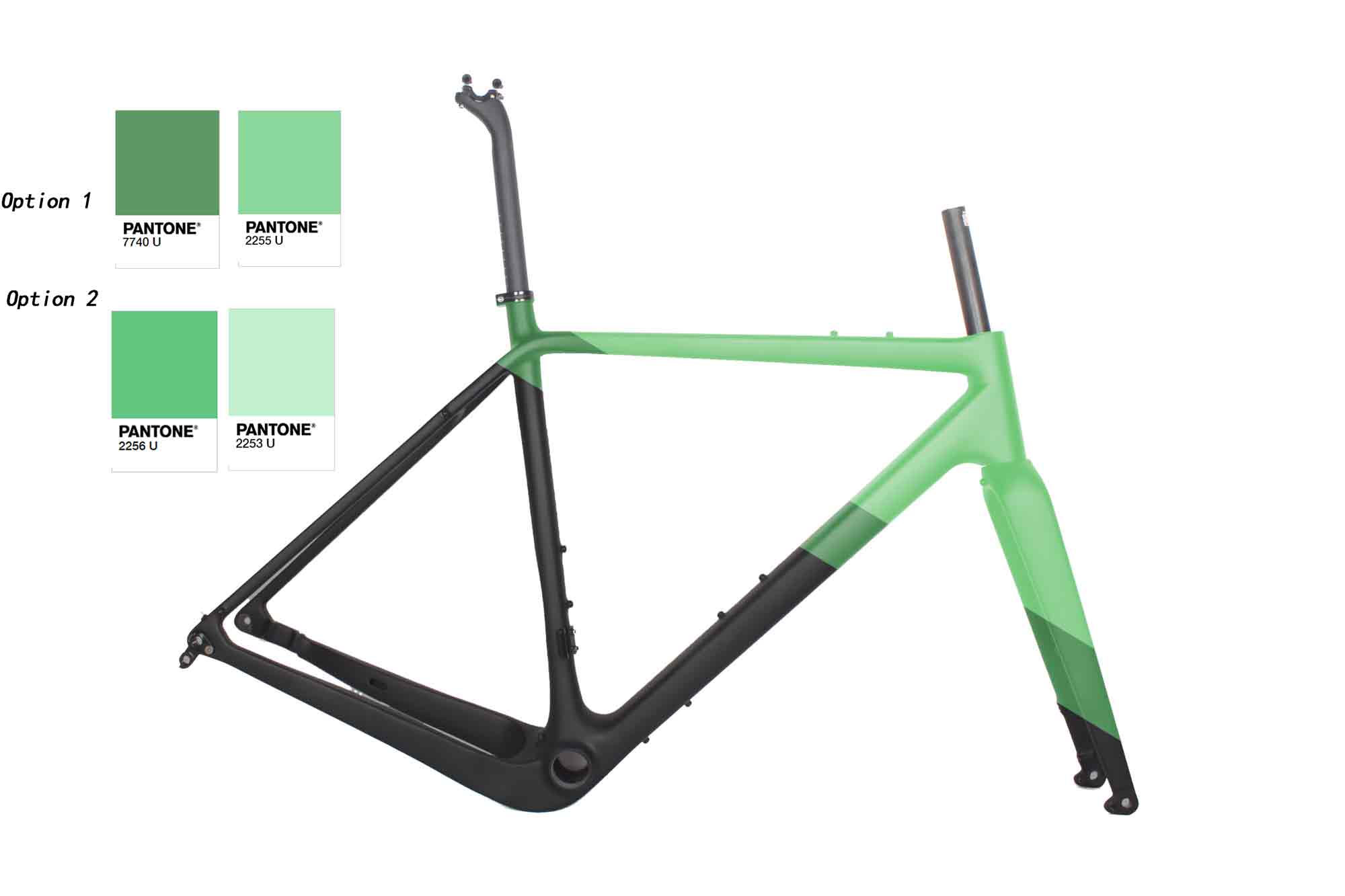

Nebenbei zum Design:
Was haltet ihr hiervon? Aufgebautes Rad ist Foto von Carbonda (aber kein 696)
Ich würde das entweder exakt so nehmen und mit schwarzen Reifen fahren
oder was mir wohl noch besser gefiele - grüne Farben mit ähnlichen Kontrasten nehmen und dann braune/rotbraune z.B. WTB Resolute Tanwall aufziehen.
Die Sattelstütze bliebe bei beiden wie auch im Foto schwarz. Wenn ihr irgendwo ein ganz tolles Muster habt gerne her damit, design ist ja auch interessanter als nun ne Schaltung oder so :D
Was meint ihr? Links das neue rechts das alte.
Rahmenlayout wurde nun an das 696 angepasst.
Passt meine ich an der Sattelrohr Klemme noch nicht so ganz.
Wir würdet ihr es lösen? Streifen mehr zur Front hin (alles nach rechts verschieben) und den Teil Schwarz lassen?
Noch ne idee für ein zusätzliches Akzent?
Ich kann dem schwarz einfach Null abgewinnen in verbidnung mit eher hellen pastelligen tönen. Ist für mich ein zu harter Übergang. Was wäre wenn du das schwarz dann in grau wandelst? Das Hellgrün solltest du aber so weit an der Sattelklemme runterziehen, dass die zweite Farbe erst am Ansatz der Sitzsreben beginnt.
Oder was hälst du hiervon (helles grün ist noch zu grell und zu große Fläche, also das dunkle sollte mehr einnehmen):
Als Akzenz kannst du dann schwarze Schrift als Aufkleber drauf bringen. Kann man sich im Netz was plotten lassen. z.B. "SWAMPTHING" oder so
Die 18 er Specialized Räder haben auch so einen "Streifen" durch.
Ich würde mich erst auf die Reifenfarbe einschießen, wenns wichtig ist nicht schwarz zu nehmen.
Außerden schon mal an was orientieren, was es schon auf nem Foto gibt.
Ist immer ein Risiko, dass es nicht gefällt.
Finde Grunsätzlich beide gut.

bei mir müssen Räder von vorne nach hinten und von oben nach unten dunkler werden, sonst sieht das so nach einem verschobenen Schwepunkt aus.
Ich finde auch das Schwarz ganz nett eigentlich. Ich wäre mit einem Schwarzen Rahmen zufrieden - sieht mit tanwall zusammen auch gut aus - nur wollte ich der Fahrradwelt ein weiteres schwarzes Fahrrad ersparen. Ein "nur-buntes" Rad ist mir aber auch zu viel...
Da kommen so Streifen und eine Schwarze Basis ganz gut.
Grün Update 1:
Ich hatte noch die Idee das Rad wie ein Rad von der Stange aussehen zu lassen, also quasi die Rahmengröße hinten anzufügen und seitlich mir einen Fakenamen auszudenken.
Was haltet ihr von diesen Linien?
@Colt__Seavers
Danke dir,
Grün Update 1:
Jupp, das mit dem "Rad von der Stange" ist bei mir auch Vater des Gedankens gewesen. Die Linien sind jetzt besser. Bestell Wing mal schöne Grüße von mir. Sie macht die Zeichnungen meist selbst und ist super fix.
