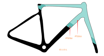

Nebenbei zum Design:
Was haltet ihr hiervon? Aufgebautes Rad ist Foto von Carbonda (aber kein 696)
Ich würde das entweder exakt so nehmen und mit schwarzen Reifen fahren
oder was mir wohl noch besser gefiele - grüne Farben mit ähnlichen Kontrasten nehmen und dann braune/rotbraune z.B. WTB Resolute Tanwall aufziehen.
Die Sattelstütze bliebe bei beiden wie auch im Foto schwarz. Wenn ihr irgendwo ein ganz tolles Muster habt gerne her damit, design ist ja auch interessanter als nun ne Schaltung oder so :D

Denk dir zwei oder drei Designs aus und stell die zur Diskussion, ansonsten könnte das ausarten.:ka:
Team Bora-HansGrohe läßt grüßen. :D
Mir gefällts. Vielleicht ein paar mehr Grüntöne, will heißen, von einem dunklen Grün über mehrere Grünvarianten hin zu dem Celeste.

Ich weiß nicht wieso, aber ich finde diese Streifenoptik mit mehreren Farben einfach nicht gut. Wenn dann sollten alle Farben aus einer Tonfamilie kommen und zu den schwarzen Komponenten passen. Bicolor mit zwei Grün oder Brauntönen. Bei letzterem passt auch die WTB Skinwall.
Genau. Zum einen passt zum blau ja das Skinwall nicht so gut, zum anderen passt grün sehr gut zu fast eigentlich allem.
Entweder zwei Grüntöne oder ein Grün und ein Braunton, so in der art. Das sieht dann auch schmutzig noch gut aus und lässt sich beim Kampieren nicht auf 100 km ausmachen.
Ich hatte auch ein Beispielfoto von den Grüntönen, finde das aber leider im Moment nicht mehr.
Und jetzt haste schon den Salat: Mir gefällt der optische Vorschlag sehr.
Da haste deine drei Meinungen. :-)

Ich würde mich für einen schönen Farbton entscheiden , das sind dann eher die Sachen an denen man sich nicht sattsieht .
Das Kona Libre hat zB einen schönen Grünton .
Zwei oder Merfarbgeschichten finde ich persönlich schwierig und Airbrush Kunst würde ich von den Chinesen eher nicht erwarten , nicht in dieser Preisklasse :)
Bei dem Libre DL grün schließe ich mich definitiv an. Am besten finde ICH persönlich einfarbige Rahmen mit Detail Akzenten wie Schrift oder Logo siehe mein U.B. oder das Libre

Ich find das ja auch schick, ich mag blau (lieblingsfarbe) auch sehr gerne und hätte mir ja fast ein Rad wie das vom Colt im Profilbild in ganz blau aufgebaut, aber es passt imho nicht so toll mit den tanwall Reifen zusammen und - ganz im erst, bei mir gehört tanwall zum Graveln irgendwie mit dazu.

Tanwall passt nicht zu blau? ...Ich werde dir gleich do... :D
