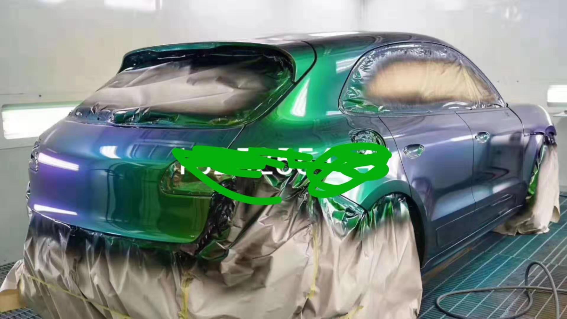

Da es hier ja auch Thema war, carbonda bietet auch Chamelonlacke ohne Glitzereffekt an.
Ein Foto von denen:
Ein Foto von denen:
die können alles was ein Lackierer alles kann. Die machen es nämlich nicht selbst, sondern geben es zu einem Profi, der auch Autos lackiert
