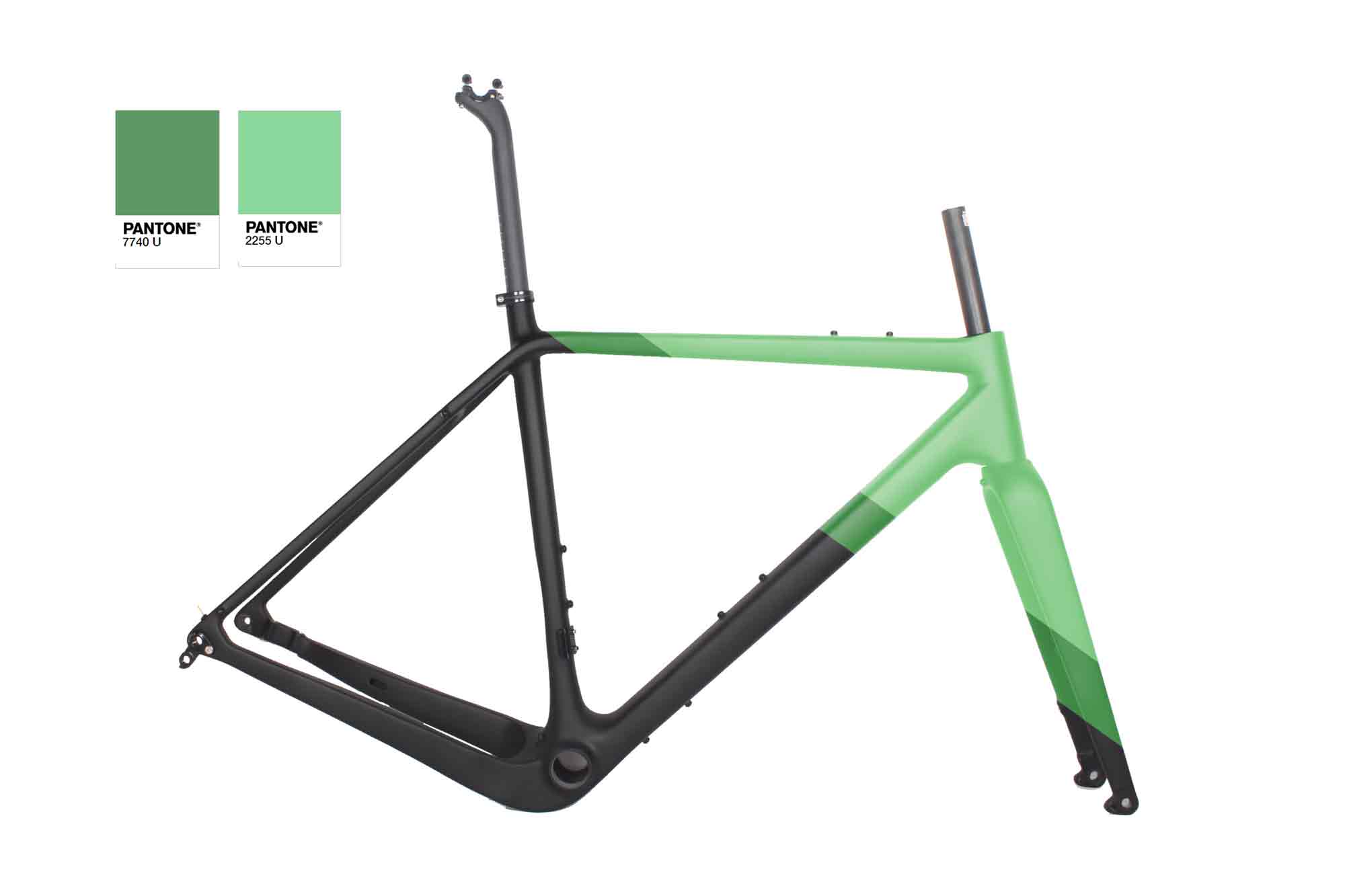

Zumindest steht das design meines Rades nun. Ich bin happy.

Sieht doch ganz gefällig aus.
Was immer gut zu Skinwall Reifen paßt, sind einfarbige Geschichten. Mir persönlich gefällts an hellblau und grün am besten und natürlich an schwarz.
Ganz gediegen sieht auch Kupfer auf einem etwas dunklerem Grün aus, so wie beim Kona Rove ST (2019)
Oder mal mit Komplimentärfarben spielen. https://www.canva.com/colors/color-wheel/
Am Ende würde ich aber nicht zu viel auf andere hören, sonst steht da ein Rad, was du vielleicht gar nicht so wolltest. ;)
Das Kona Rove ST mögen ziemlich viele, ich verstehe das auch, aber meins ist es irgendwie nicht.
An einem Stahlrad mag ich solche farben die ein Rad auch irgendwie ein bisschen Retro aussehen lassen und die Akzente passen natürlich wunderbar dazu...aber für mich sieht das Rad nicht ......sportlich, spritzig aus.
Sicherlich handele ich mir dabei nicht viele Freunde ein, aber für mich sieht es nach einem (weil bei meinem solche standen) Altherrenrad aus.
Wir hatten (in meiner Kindheit) auch tatsächlich, so ich mich jetzt daran erinnere, einige Stahlrahmen im Keller die nicht gefahren wurden. Alles scheinbar eher einfache noname Bikes, teilweise aus Polen sind die wohl gewesen. Vielleicht asozziere ich einfach unseren alten Keller mit dem bike...
meiner freundin hingegen gefällt das Kona sehr...
Aber die Entscheidung ist nun gefällt:
Es wird nur das eine Rad
Es wird das grüne Rad update 1
Mit Anmalen und Versand ist das Rad voraussichtlich frühstens in 3 Wochen hier.
Jetzt suche ich noch ein Lenkerband das zu einem Riddler Resolute tanwall passen würde.
Mein wenig überraschender Vorschlag: schwarz.
Einerseits, weil buntes Lenkerband mir nie gefällt und gerade braunes Lenkerband (gibts u.a. schönes von Brooks) dann auch eher an Fahrräder mit Retrotouch passt, was auf ein Carbonrad überhaupt nicht zutrifft. UND du hast das "Problem", dass das Rad sehr unstimmig aussehen wird, wenn das Lenkerband nicht exakt den Farbton der Seitenwände trifft.
Mit Akzenten würde ich da auch eher geizen. Tanwall wird gut als Akzent passen, mehr muss es bei schon vorhandenen unterschiedlichen Grüntönen nicht sein.
