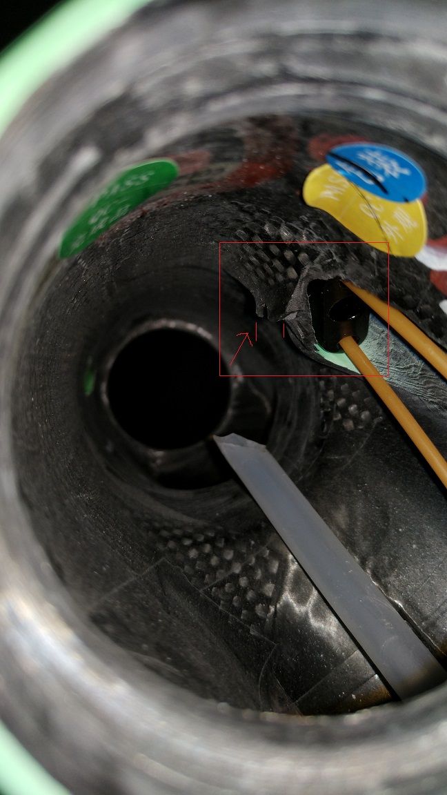

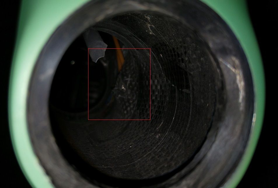

Ich habe zwar mit einer Taschenlampe alle Öffnung des Rahmens begutachtet, aber anscheinend nicht sorgfältig genug (von beiden Seiten!). Nach Montage der Lager für den Steuersatz war es nicht mehr möglich die Gabel sauber durch den Rahmen zu bringen. Der Übeltäter ist die Aluminium Aufnahme für das Kabelmanagement (innenliegende Züge). Dieses Stück sorgt dafür, dass das Carbon etwas weichen muss und in meinem Fall wurde das Material nicht (oder nicht genug) abgetragen. Es sind in etwa 1-2,5 cm zu viel Material vorhanden. Das wird nun nach Rücksprache mit Carbonda von mir abgetragen. Dafür werde ich grobes Schleifpapier um einen 10er Inbus wickeln.

Leider, war es tatsächlich etwas mehr als 1cm was da abgetragen werden musste, was auf diesem Bild auch ersichtlich wird:
Von einer Seite aus sah alles "ok" aus.
Von der anderen Seite sieht es aber gar nicht mal so toll aus
War relativ Zeitaufwendig das abzuschleifen, aber hat funktioniert. Carbonstaub ist sicher auch nicht das tollste...naja

Da hat er Recht! Ich würde Carbonda nochmals explizit auf die QA Labels hinweisen. Die wissen genau wer welchen Rahmen an welchem Tag gecheckt hat und können da nachhaken. mMn muss dass eine fette Abfindung geben. Wer sagt die überhaupt, ob der Rahmen so fahrbar ist und an der Stelle nicht einreißt?Das ist aber schon ziemlich viel, was du da schleifen musstest.
Die Qualitätsmanagement Aufkleber sind direkt drüber, d.h. da hat mal einer reingeschaut und es für gut genug befunden. Wenn nicht alle Aufkleber von einer Person angebracht wurden, haben da sogar mehr als nur eine Person drauf geschaut.
Ohne rabattwahn, meint ihr ich solle dem nachgehen?
