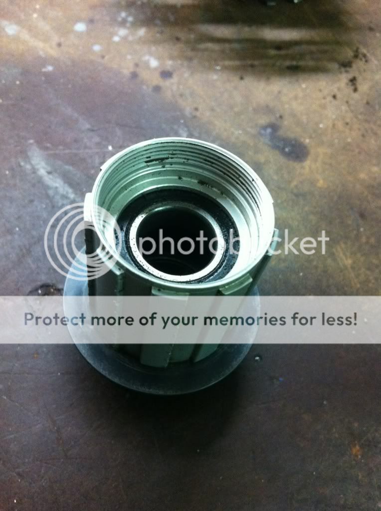

Der Deemax Freilauf schaut so aus:

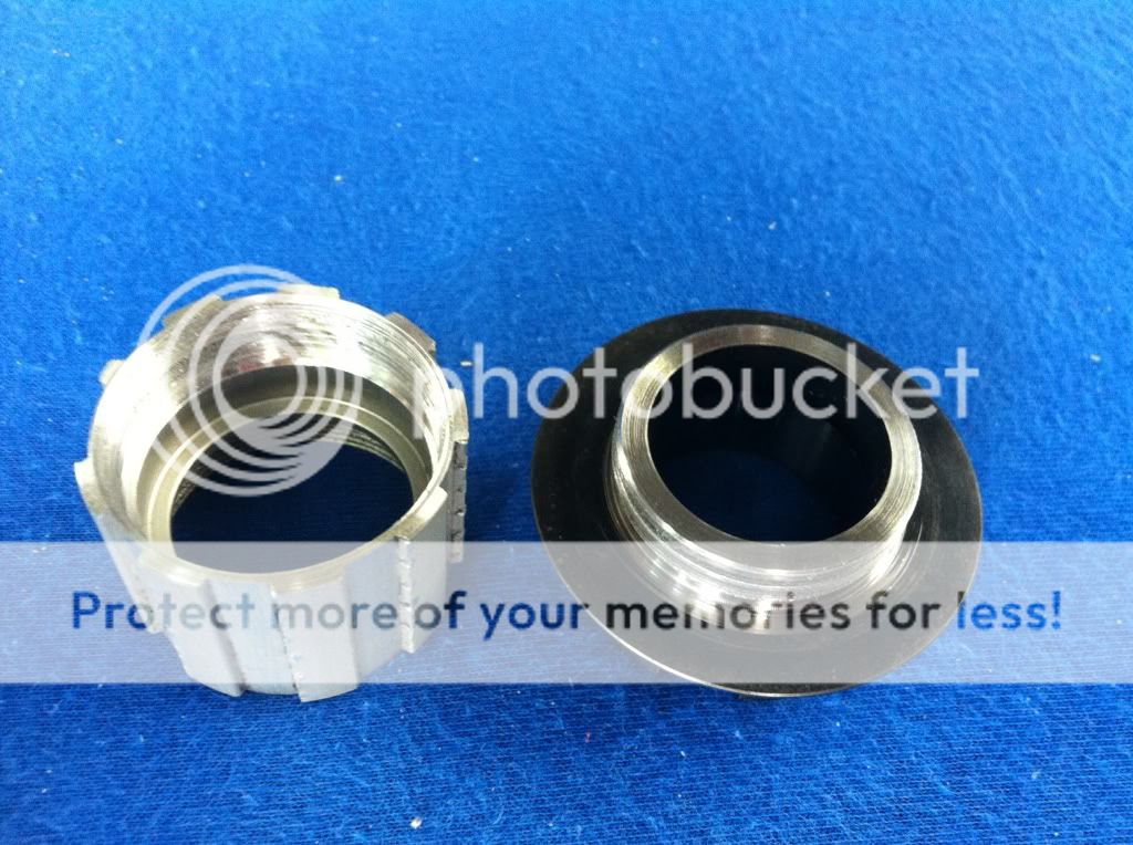

Der Freilauf lässt sich dann einfach auseinander Schraube, sodass man an den Adapter kommt:
Kurze Anziehprobe zeigt, dass der Adapter das gleiche Gewinde hat wie der normale Abschlussring:

Der Deemax freilauf muss nun um 12mm gekürzt werden. 2mm außen und 10mm innen. Dafür muss er komplett zerlegt werden.
Meine erste Vermutung war, dass der Alukörper auf den Stahlkörper aufgeschrumpft ist und durch eine Passfeder gegen verrutschen gesichert ist.
Also habe ich das Teil erst einmal auf der Gas Grillplatte auf ca 100grad erhitzt:
Mit dem resultat, dass sich gar nix bewegt hat.
Daraufhin habe ich beim Mavic Deutschland vertrieb angerufen um zu erfahren wie die Teile miteinander verbunden sind. Erst der 3. Mann konnte mir sagen, dass es genau diesen freilauf ein halbes Jahr lang gab und er ihn mal auf einem Foto gesehen hat...Aha. Außerdem wusste er nicht, ob das Teil überhaupt auseinander geht. Es handelt sich um ein wegwerfteil. Und dazu ist nicht mal mehr ein neues verfügbar...

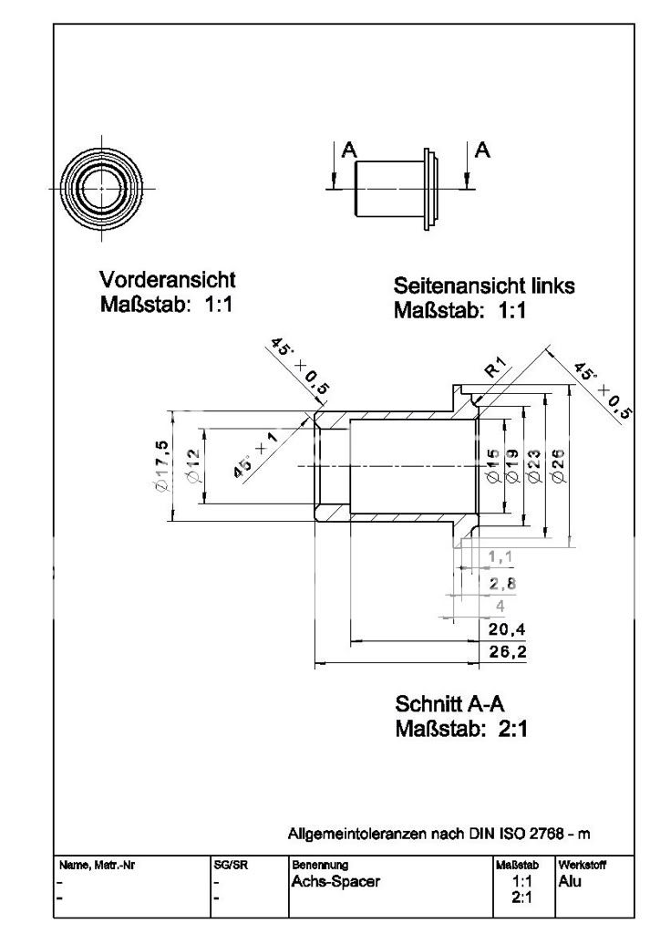

Achsabstands spacer.
Da nun der Abstand zum im inneren des Freilauf sitzenden Lagers um 1cm zur Seite rückt mussten neue spacer her.
Im inneren ist das kein Problem. Der Originale spacer ist 10mm breit und kann einfach weg gelassen werden:
Außen muss ein komplett neuer her.
Also fix im catia gemalt:
Und ab zum Deher. Oben alt unten neu:

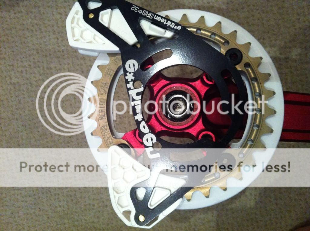

Vorn verbaue ich ein 32er Renthal Blatt mit 32er E-13 Führung. Dazu noch eine Shimano Yumeya Kette:
Ein Kunstwerk an sich:
Dazu gibts noch nen Saint Schaltwerk mit KCNC Röllchen:

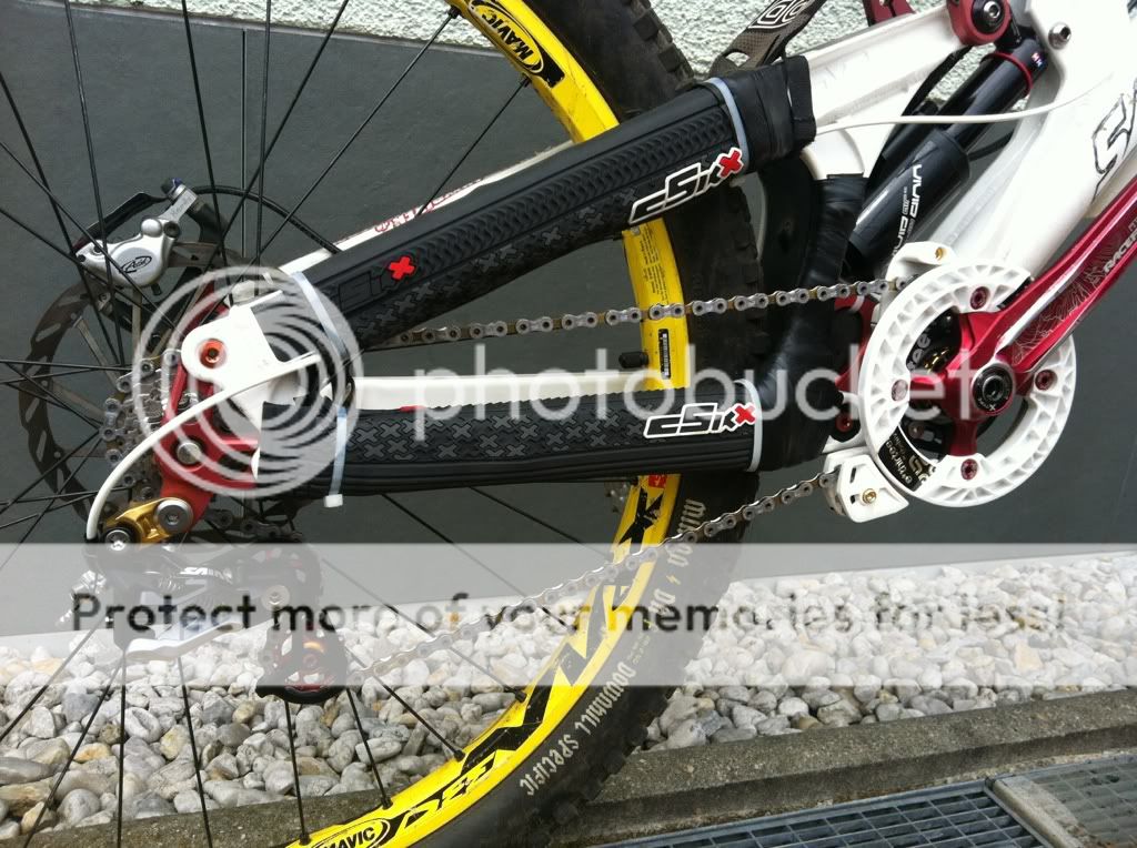

Das ganze sieht dann so aus:
Und die komplette alte Klapperkiste:
Erster Eindruck: bis jetzt schaltet alles sauber durch und es fährt sich auch klasse. Projekt Micro-Drive geglückt :)

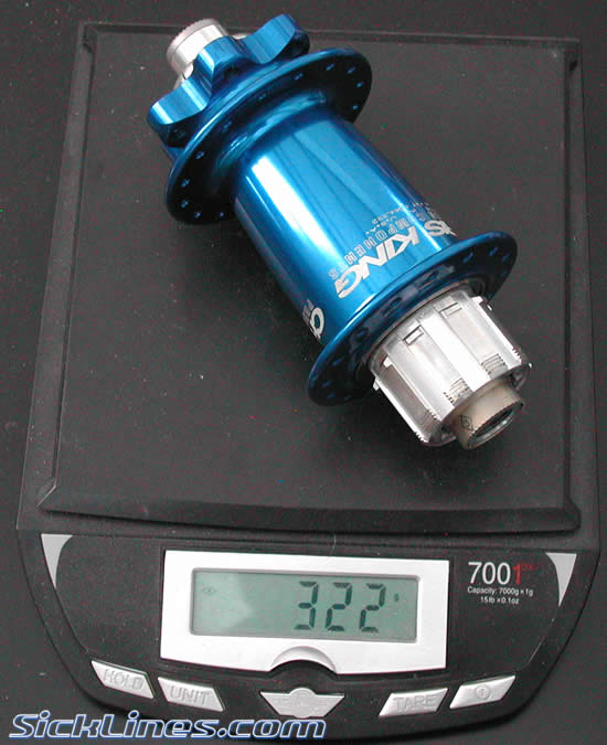

Bin mir gerade am Überlegen, ob dies mit einer Chris King Iso Disc Nabe (142 x 12) möglich wäre: Normalen Freilauf gegen Singlespeedfreilauf tauschen und den Capreo-Adapter in den Singlespeedfreilauf einschrauben. Habe aber keine Ahnung ob das von den Gewinden und Breite etc. passt... :confused:
Also du meinst der Chris King Singlespeedfreilauf hat kein Innengewinde für einen Abschlussring? Wird bei der Singlespeednabe der Abschlussring auf den Freilauf geschraubt? (auf dieses Gewinde, das hier auf der Aussenseite des Freilaufkörpers ersichtlich ist?)
Mist - das wäre zu schön gewesen eine King Nabe mit Microdrive.... Wäre in diesem Fall wohl nur möglich wie der Verfasser geschrieben hat mit bestehendem Freilauf kürzen. Da bin ich aber technisch zu wenig versiert geschweige denn ausgestattet.
