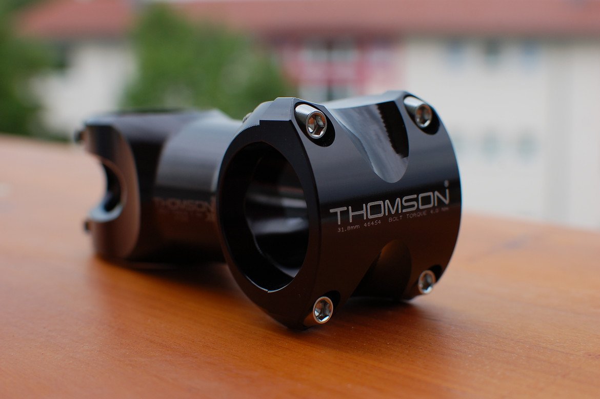

Von Thomson war schon die Rede, der Vorbau (80 mm, evt. werden's auch 70 mm Länge und 147 g mit Titan Schräublis):

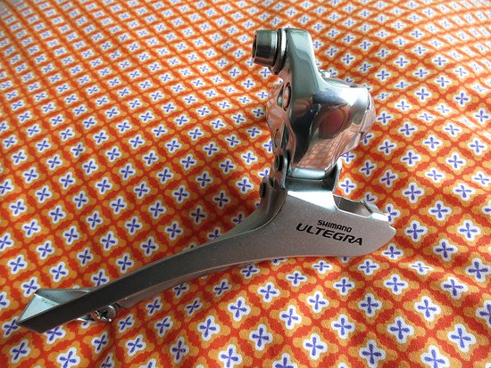

An der Kurbel schaltet ein Ultegra Umwerfer (98 g). Da der Zug von unten kommt, kann ich den ohne Umlenker ansteuern, hoffentlich schaltet das Ganze dann vernünftig...
