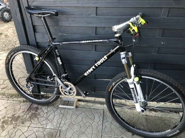

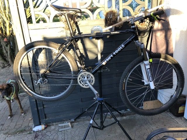

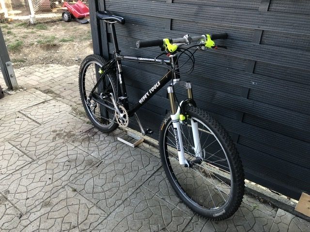

Hallo zusammen,
ich hab mir jetzt auch ein Alu Pro aufgebaut. Naja eigentlich wollte ich nur ein Bike um auf die Arbeit zu radeln. Wollte viele Teile aus meiner Bastelkiste verwenden und hab nen Rahmen gesucht. Gefunden habe ich einen Rahmen mit XT 739er Schaltwerk und Umwerfer. Kurbel und Lager waren auch noch dran und das für ca. 30€. Also war dann auch geklärt dass es wohl ein Oldie wird. Also dachte ich mir „Warum nicht die Traumparts von damals?“ Aber auch das hat nur bei der HS33 Race Line geklappt. Die kam sehr verblast hier an und wurde von mir neu lackiert. Hat leider nicht so geklappt wie ich das wollte aber egal ist jetzt wieder Neongelb.
Von den Gabeln aus dem passenden Zeitraum war ich nicht überzeugt und so wurde es eine 2001er Marzocchi Z4 Air. Vorbau, Lenker, LRS und Reifen lagen noch rum. Und an den anderen Bikes sind nur SRAM Schaltungen also kamen ein Rocket und ein Attack Trigger zum Einsatz. Der Rocket für den Umwerfer wird noch gegen einen Attack Trigger getauscht und dann wird einfach gefahren. Ganz konsequent war ich dann nicht aber ich finde das Rad einfach schön. Die erste Tour steht noch aus.
