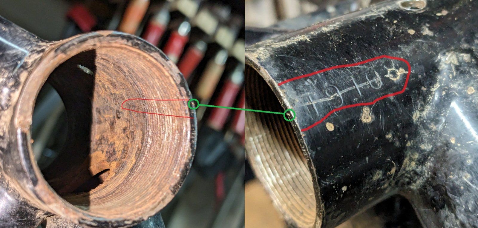

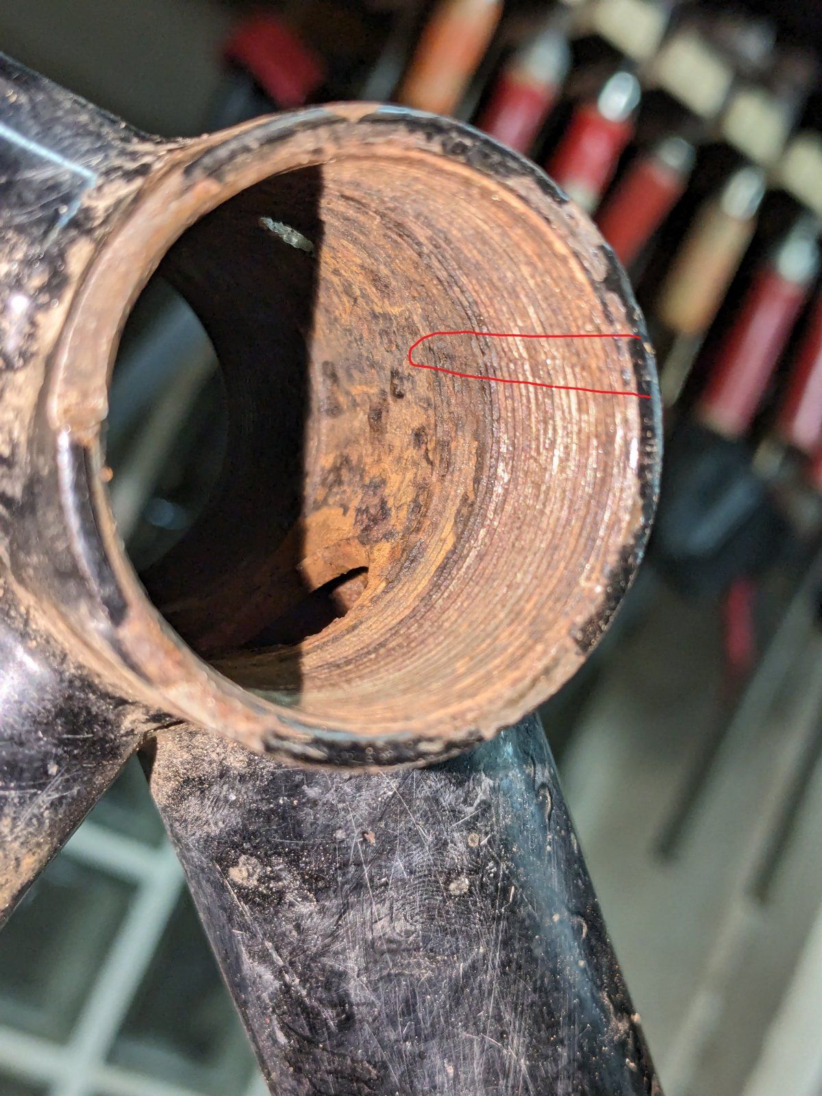

Am Tretlagergehäuse ist mir aber jetzt was aufgefallen. Könnte von aussen ein Kratzer sein, mit Fingernageltest aber deutlich zu spüren. Wenn man innen ganz genau hinsieht, schaut es am stark angerosteten Tretlagergehäuse wie ne leichte Furche aus.
Der Vorbesitzer hat da sicher schon einiges probiert, das Lager raus zu bringen. Bei mir ging es nur raus mit heiss machen, als Hebel ne Teleskop Ratsche mit über 50cm und ordentlich Körpergewichteinsatz.
Innen die leichte Furche
Wie bekomme ich jetzt erst mal raus, ob es wirklich ein Riss ist?
Hab aussen mal WD40 drauf, dachte das kriecht evtl. durch den Spalt, konnte aber nix sehen.

Für mich ist da nichts. Wenn da ein Riß wäre, müßte man ihn auch an der Stirnfläche des Tretlagergehäuses sehen können, und zwar dort ganz besonders.
Um sicher zu gehen, würde ich dort mal den Lack entfernen und - falls vorhanden - Eisspray draufsprühen. Dann sollte sich zeigen, ob es einen Riß gibt oder nicht.
Sehe es ebenfalls wie meine Vorposter, dass es von außen nur ein Kratzer ist und innen die Kanten von ein paar Gewindegängen etwas abgenommen hat.
Wenn ich die Macken an der Stirnseite des Tretlagergehäuses in beiden Ansichten richtig zugeordnet habe, dann sind diese beiden "Kratzer" nicht einmal übereinander.
Die jeweils grün eingekreiste Macke ist meiner Ansicht nach in beiden Fotos die selbe. Demnach wäre die Beschädigung außen links von der Macke und innen auf der rechten Seite der Macke. Der seitliche Versatz wäre für ein solch dünnwandiges Rohr viel zu groß.

Für mich sieht das aus wie ein Kratzer, der noch nichtmal durch bis auf das Metall geht.
Es sieht auf dem Bild von aussen nach Kratzer aus, es ist aber ne deutliche Furche zu spüren mit Fingernagel.
Zoomt mal das Bild von innen ran.

Die "Delle" in den Gewindegängen könnte evtl. vom Punzen der Rahmennummer herrühren?

Hast Du denn nochmal geprüft, ob diese beiden Beschädigungen überhaupt fluchten? 🤔
Ja, die beiden fluchten und sind wohl gleich lang, die Länge auf den mm hab ich aber noch nicht gemessen.
Ein unscharfes Bild vergrößert ergibt ein großes, noch unschärferes Bild...
Ich glaube, ein Google Pixel ist nicht gerade für schlechte Fotos bekannt, aber in eine enge dunkle Öffnung rein fotografieren hat halt seine Tücke mit der Ausleuchtung....

Vielleicht ist es ja wirklich nur ein saudummer Zufall, dass es genauso übereinander liegt. Diese Seite des Patronenlagers sollte die aus Kunststoff gewesen sein, bei der die Zähne für den Tretlagerschlüssel abgebrochen waren. D.h. die Seite wurde mit Schraubendreher oder sowas aufgeklopft, woheg die innere Beschäftigung auch kommen könnte.
