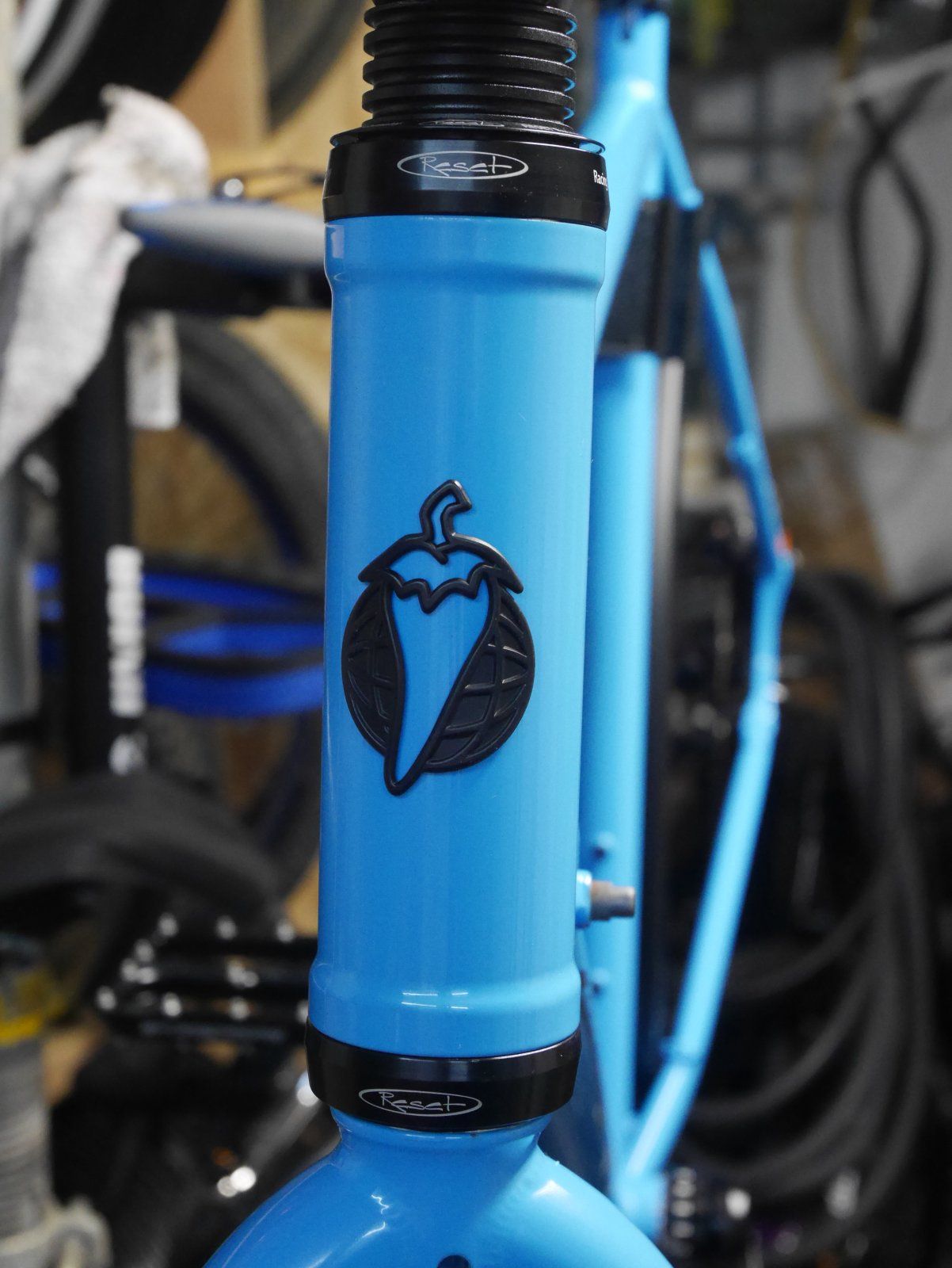

Die Tage ist der Flat44 Steuersatz vom Koehn geliefert worden. Sehr schönes Bauteil. Die Abdichtung und die Lagerabstützung wirken sehr solide. Denke, der ist für die Ewigkeit.

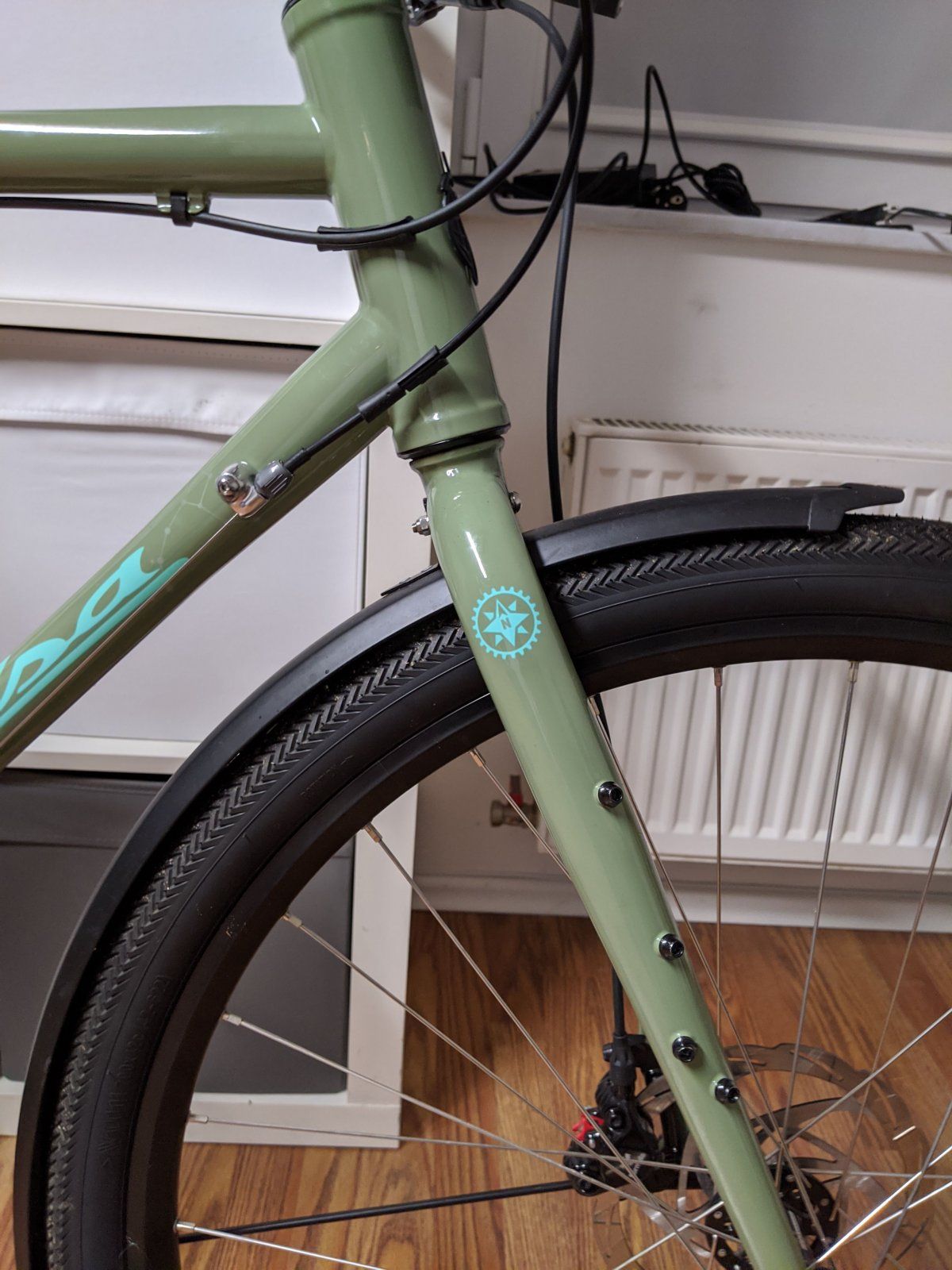

Bei der Wahl der Schutzbleche war ich etwas unschlüssig. Da gibt es ja ganz nettes aus Edelstahl. Die vom Gilles gefallen mir nicht, weil am VR das Steuerrohr von unten blockiert wird. Vielleicht will ich mir mal einen USB-Lader am Steuersatz montieren. Generell sind bei den Gilles oder Honjo´s die Reifenbreiten im Verhältnis zur Blechbreite eher gering. Und da ich es schon mal geschafft habe, ein Stronglight Alublech am VR fein säuberlich zu falten und sehr froh war, das die Halter an der Gabel "ausgelöst" haben, möchte ich das gerne wieder so haben. Deswegen ist es ein unspektakuläres SKS Edge geworden. Günstig, Metall, schwarz und sicher. In das 56er sollen auch 50c Reifen passen. In den Hinterbau des Rahmens passt das locker rein.

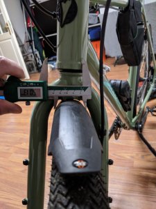

Ich frage nur, weil ich es mit Schutzblechen, vorne maximal 42-622 Reifen in die Gabel bekommen habe.
Die Specialized Sawtooth 42-622 passen gut mit den SKS Bluemels Primus 45.
Ein Test mit den Conti RaceKing 50-622 und den 53er SKS Bluemels Primus schlug fehl.
Es war einfach kein Platz mehr zwischen Reifen und Blech.

Oha...diese Erfahrung gefällt mir ja gar nicht. Ich habe einen Satz Panaracer GK SK in 622x50 gekauft. In der Hoffnung, dass das mit Blechen passt. Beim Anhalten des vorderen Blechs, ahnte ich aber schon schlimmes. Durchgang Gabel ist enger als der Durchgang im Hinterbau. Ich baue im laufe der Woche mal die Laufräder. Dann weiß ich mehr.
Hier mal ein paar Bilder mit 42-622 und mit 50-622
