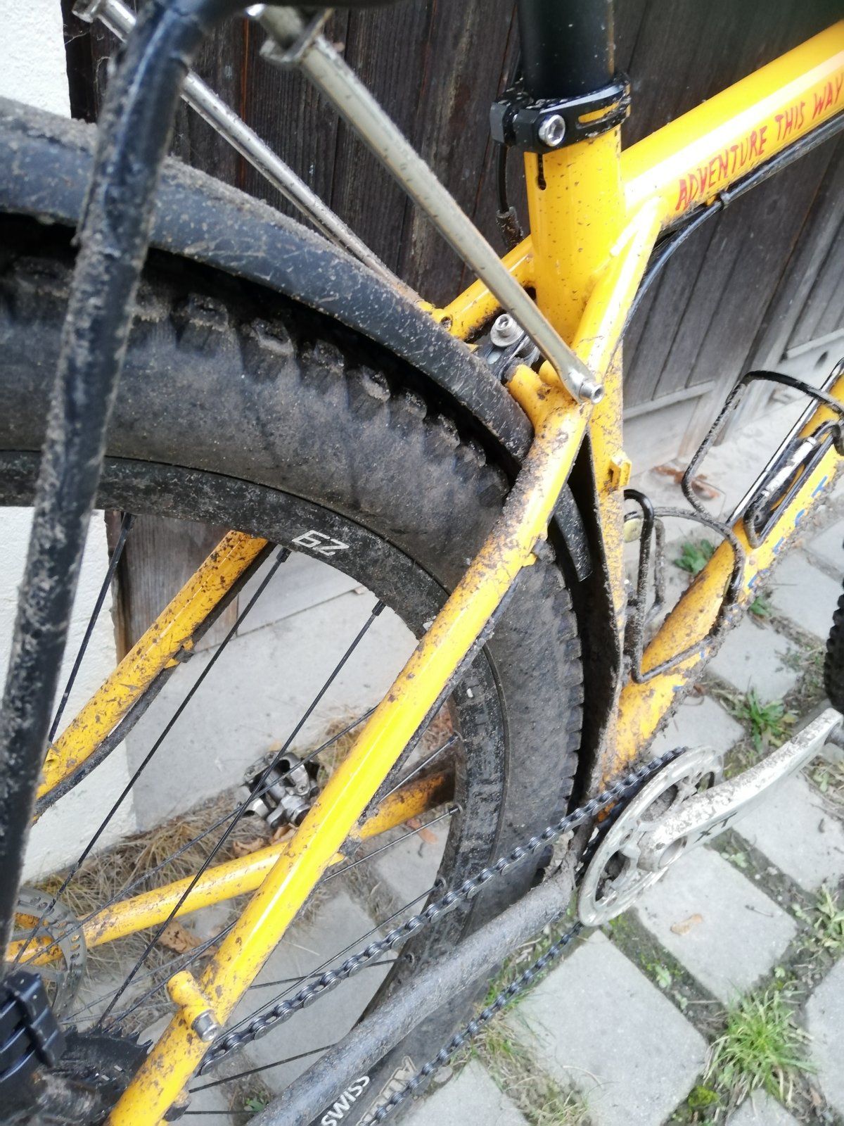

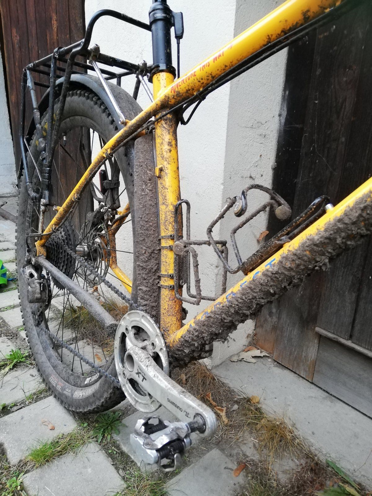

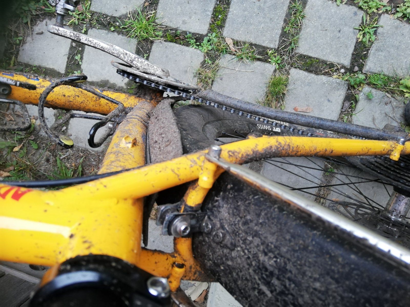

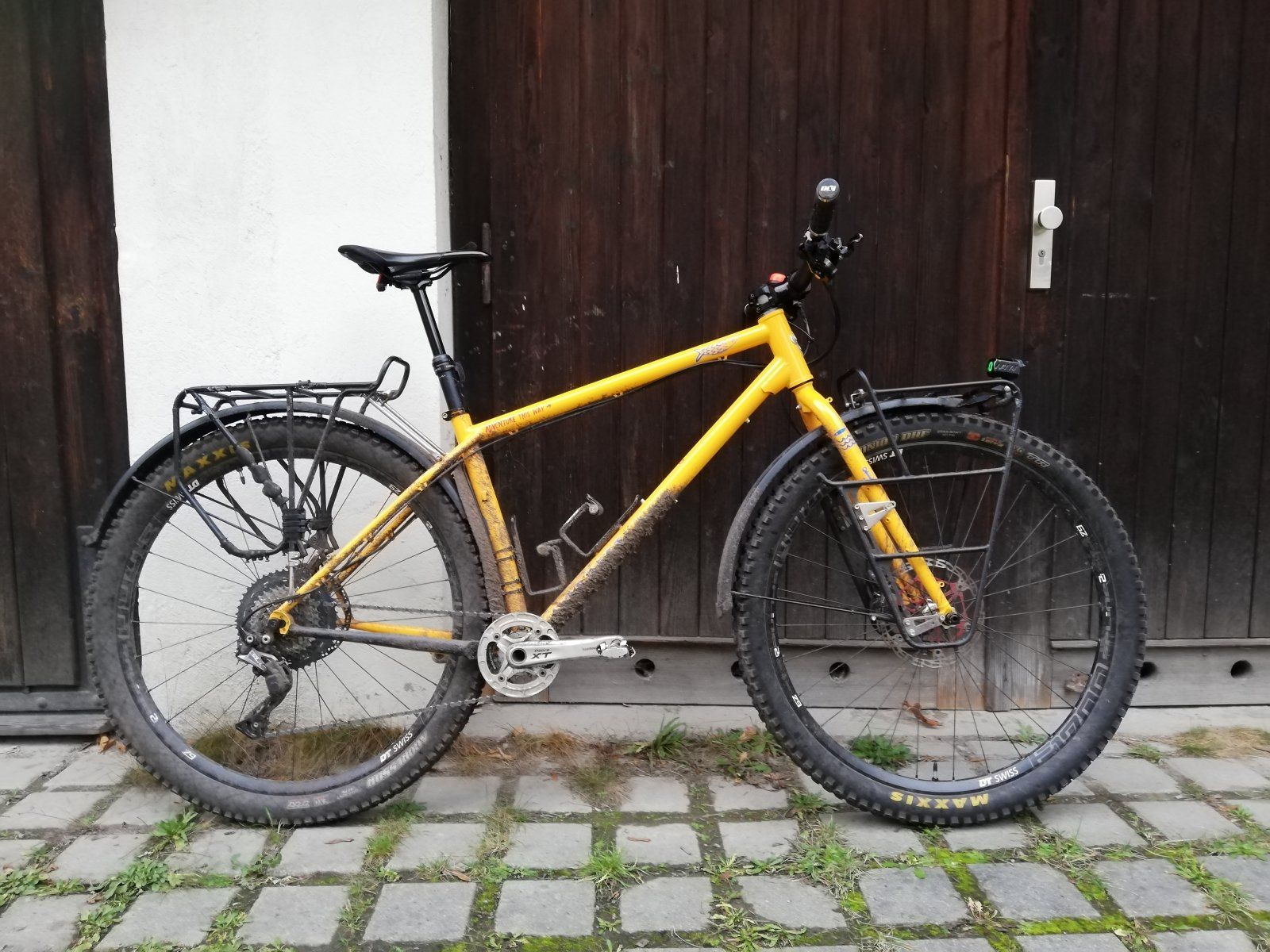

seit ca 3 Monaten hab ich auch eine sardinha. SEHR GEIL! Auf den Bildern findet ihr Anregungen zur Befestigung. Hab sie heute nachmittag mal fix geknipst. IMG_20191108_145800.jpg
Als Schutzbleche hab ich auch die 75er. Sind leider für ebikes und daher zu kurz am Tretlager. Hab da dann spontan ein altes Steckschutzblech abgesägt und mit Kabelbindern befestigt. Alles hält und hat genügend Platz.
Die Gepäckträger sind 2 mal von Surly. Den für vorne hatte ich noch und daher musste hinten auch einer drauf.
Dabei hat das Anbringen der Träger und Schutzbleche länger als der ganze Radaufbau gedauert.
Die Reifen sind Maxxis 2,5er auf nem E1700 LRS.
Viele Grüße, Christian

Hallo,
seit ca 3 Monaten hab ich auch eine sardinha. SEHR GEIL! Auf den Bildern findet ihr Anregungen zur Befestigung. Hab sie heute nachmittag mal fix geknipst. Anhang anzeigen 935292
Anhang anzeigen 935290 Anhang anzeigen 935289 Anhang anzeigen 935288
Was für ein Gepäckträger hinten hast du montiert. Ist das der von Surly?
Dabei seit
6. Dezember 2009
Punkte für Reaktionen
3
Ja ist der rear rack von surly. Von Pletscher gibt es 80er Schutzbleche. Ich war aber nicht bereit den fast 4 fachen Preis zu bezahlen. Einmal gut montiert halten die SKS 75er sehr gut.
