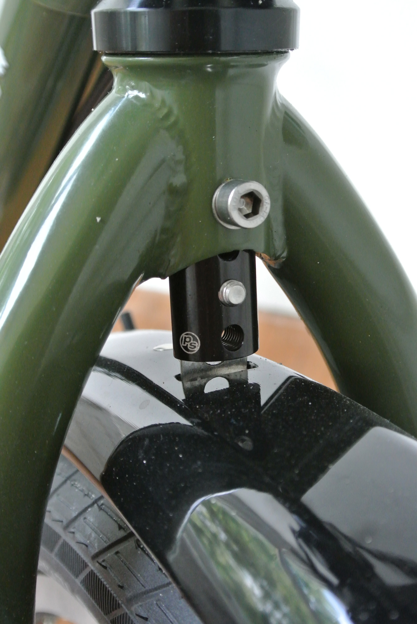

So ein Aluprofil mit reingeschnittenen Gewinden hat paar mehr Vorzüge als ein Blechstreifen (Stabilität, schnellerer Montage etc.).
Aber klar, das ist sicherlich in die Kategorie nicetohave einzuordnen.
Gebe dir bei der Stabilität Recht. Wobei ich feststellen musste, dass das Schutzblech hauptsächlich unten schwingt.

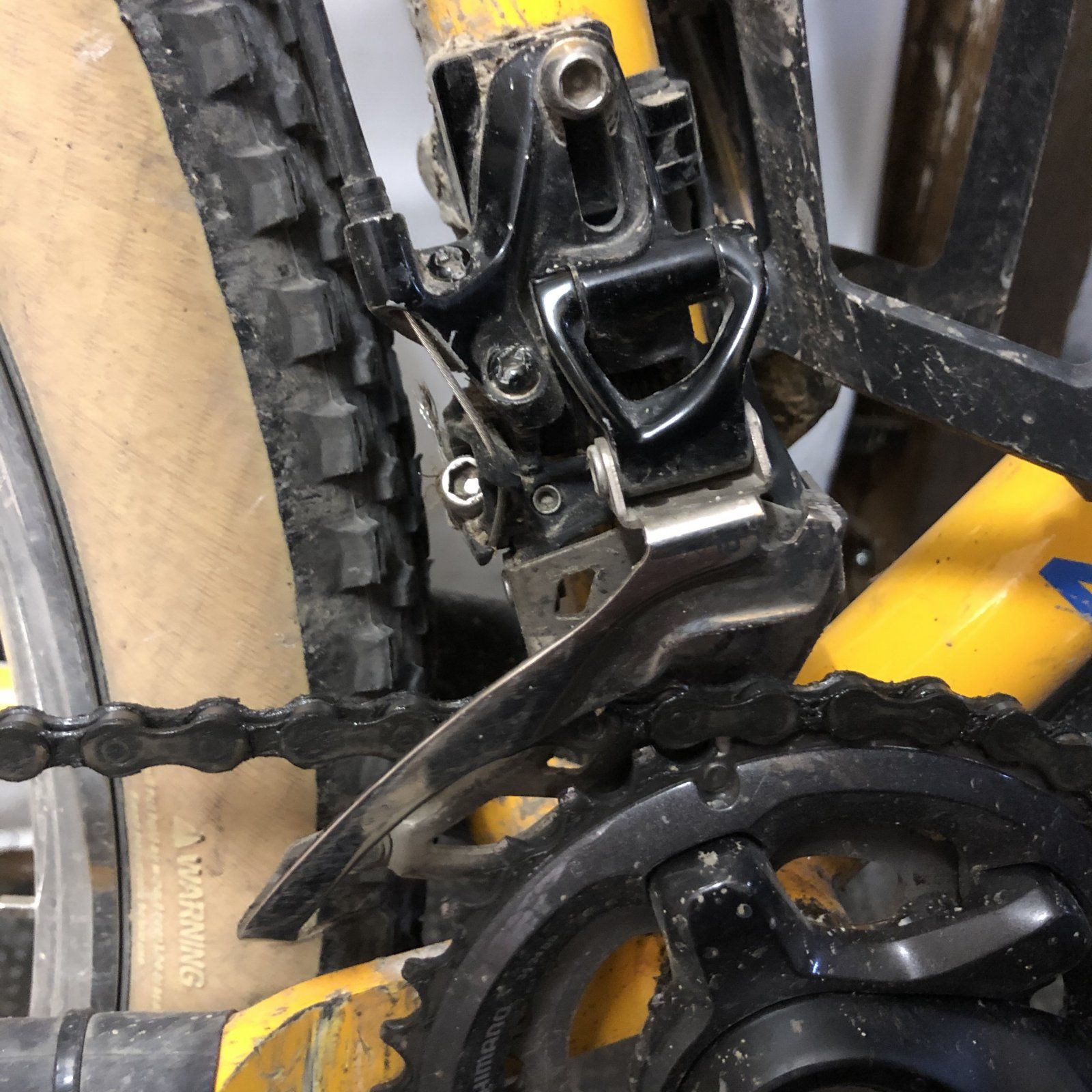

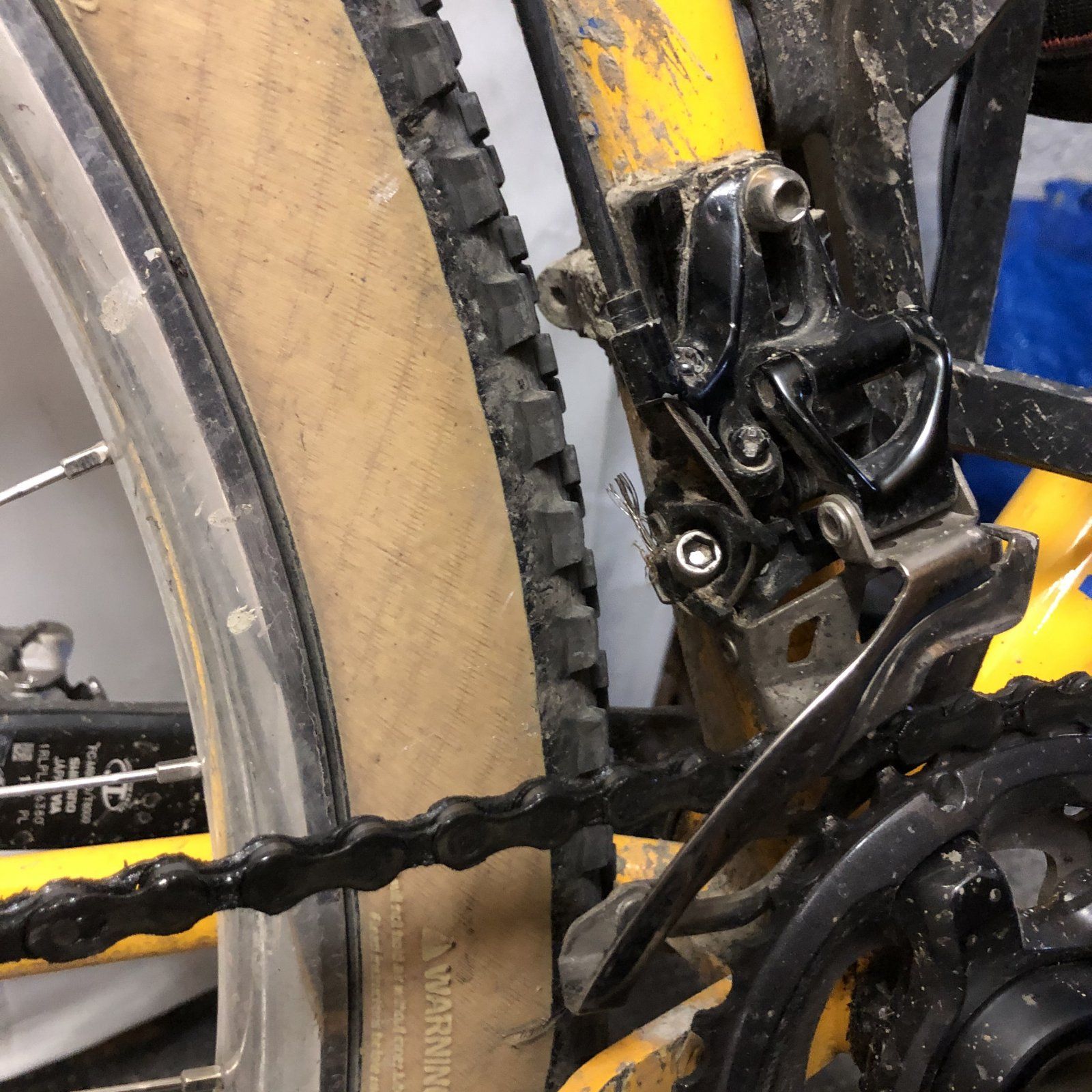

Da ich schon öfter mal direkt angeschrieben wurde, welchen Umwerfer ich bei meiner Sardine vorne verbaut habe:
Ich kann es nicht mehr genau sagen. Ich dachte, es sei ein oller XT aus der Restekiste gewesen, habe aber nachgeforscht: Es muss sich um einen SRAM 2x10 (X0?) Direct Mount handeln, den ich an einen Adapter geschraubt habe. Fragt mich jetzt nicht, woher der war. Es war kein Problem Solvers sondern vermutlich einer von Planet X.
